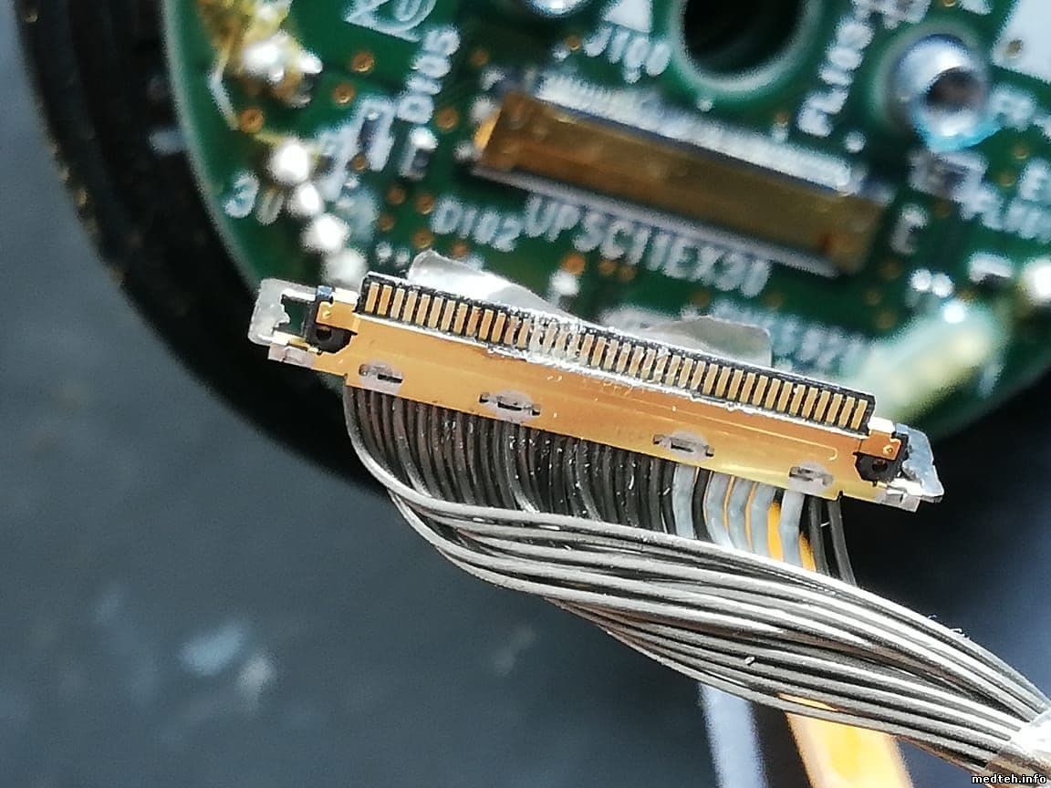

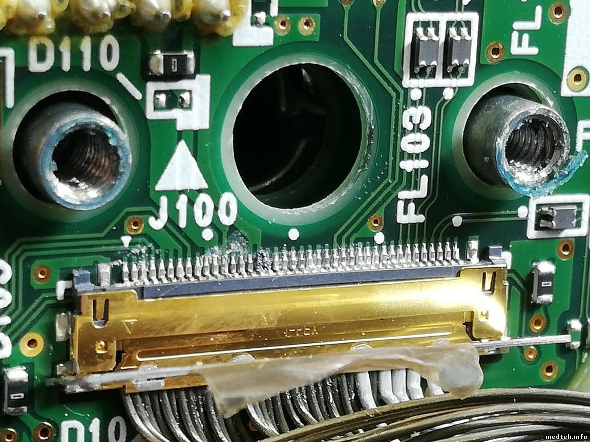

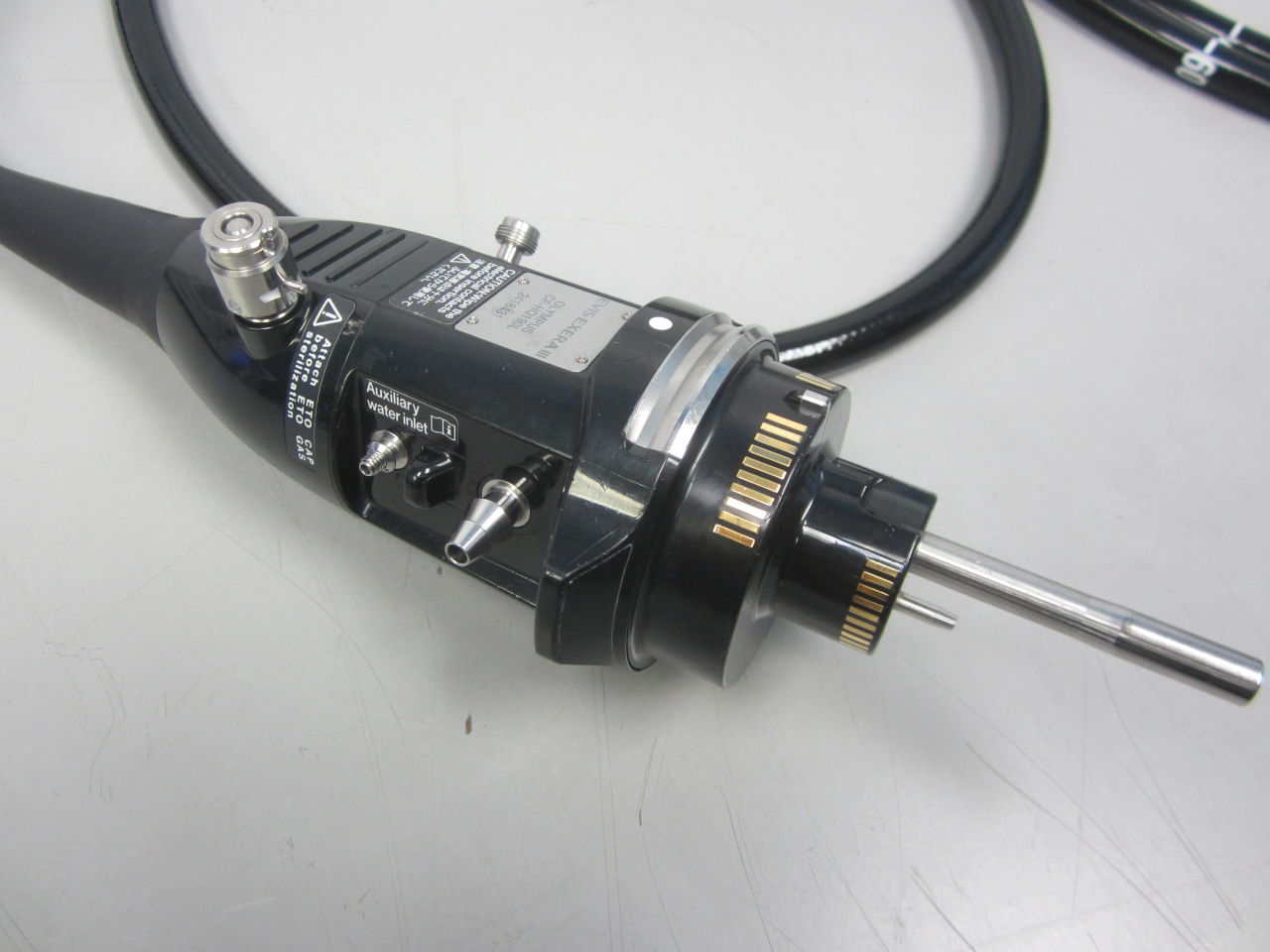

Имеется видеогастроскоп GIF-H185 Olympus, при подключении к стойке нет изображения, возникает надпись "No connect". пробовали подключать к другой стойке, результат тот же. Проблема возникла после мойки. Подозрение на то, что попала вода в адаптер.
Прошу поделиться инструкцией как разобрать и просушить адаптер
Возможно самому лучше и не лезть, а отдать сервисантам, но хочется разобраться
фото для наглядности

Конус потом ключом специальным гайку и суши, найду фотку скину
Volkov_MaksimДата: Суббота, 27.Фев.2021, 18:27 | Сообщение # 3
У вас сообщений: 213
вот так в общем после залития, промыть изопропиловым, найти утечку, устранить и будет работать
