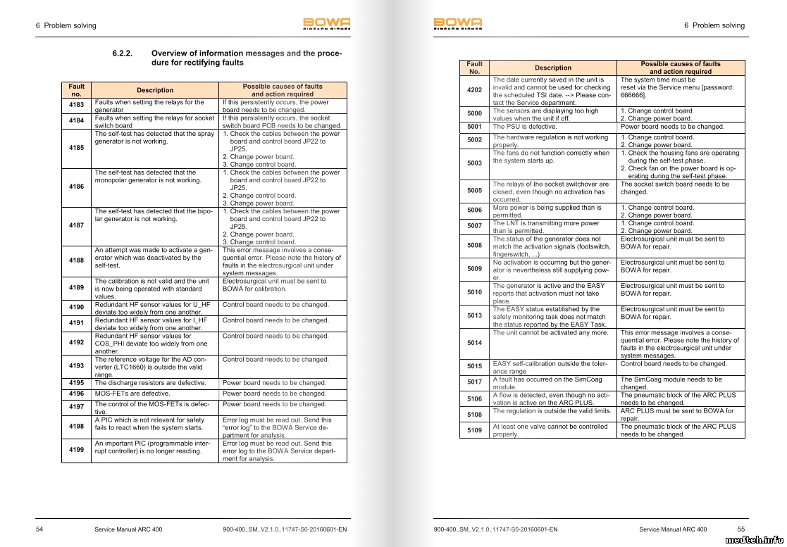

У кого-нибудь есть сервисная инструкция к аппарату ARC 400?
Или может быть кто-нибудь знает, что означают внутренние ошибки 5014 и 4184?

Коды ошибок.

Не поделитесь ли сервисной на ARC 400 от Bowa, или, если есть в аппарате такая возможность, то как войти в сервис.
Аппарат выпуска 2017 года.
