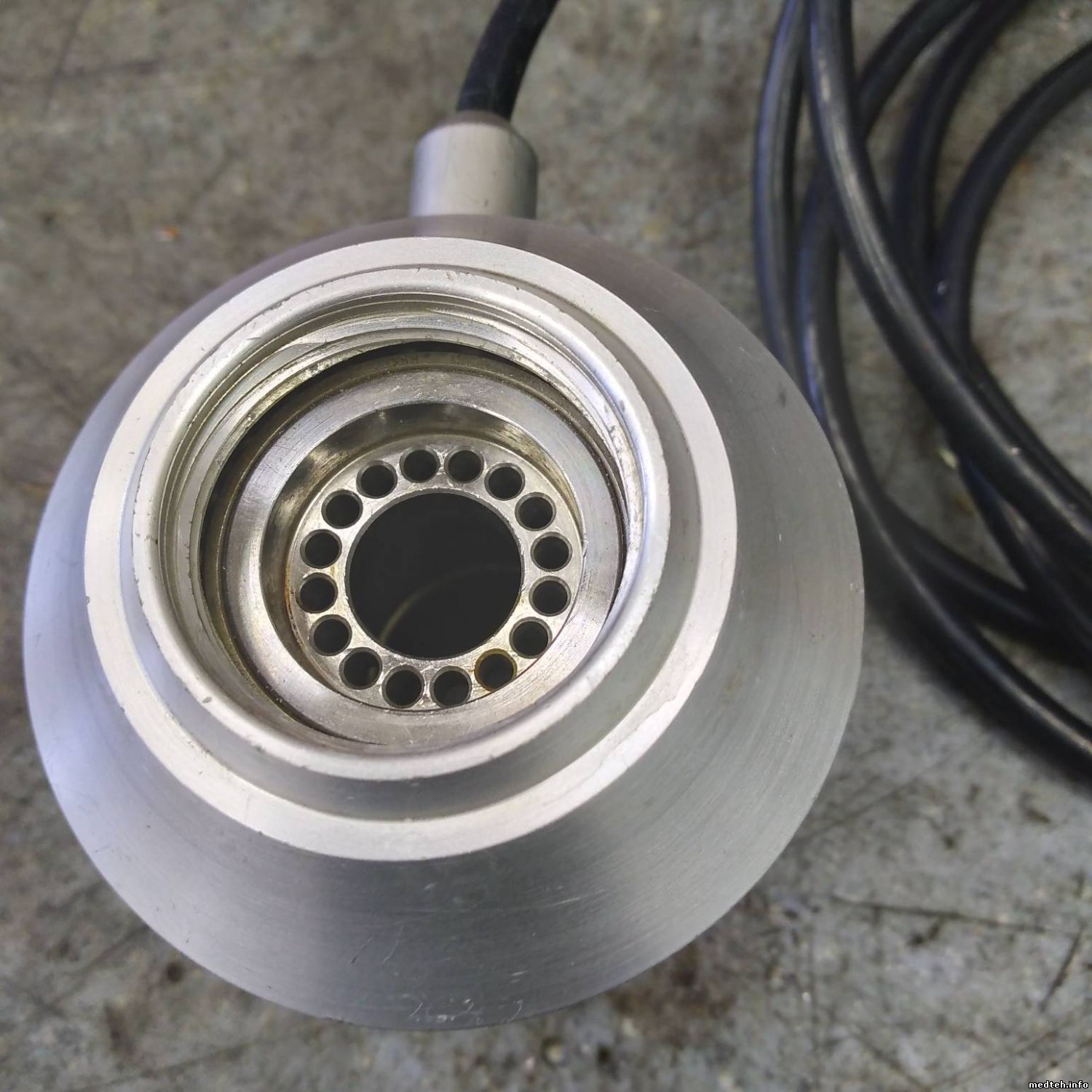

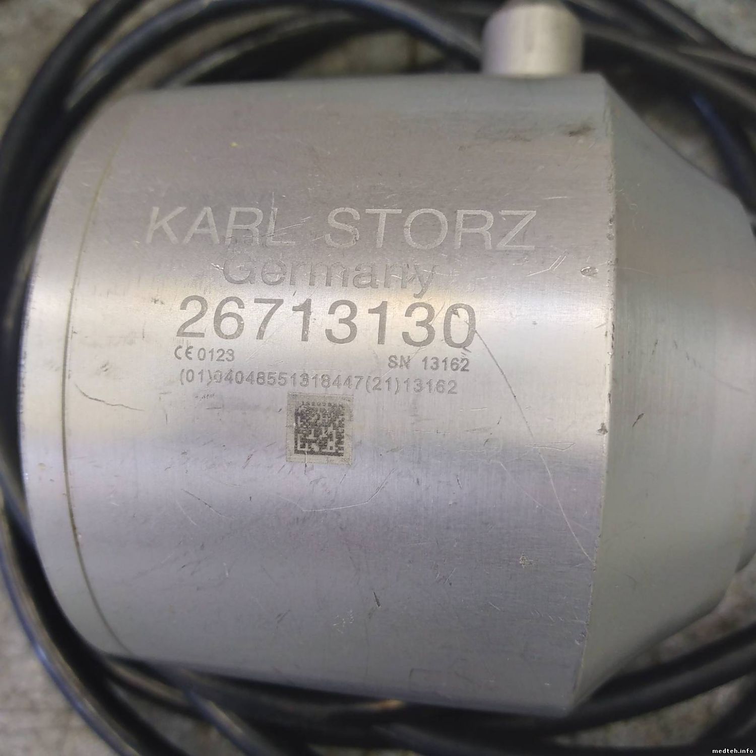

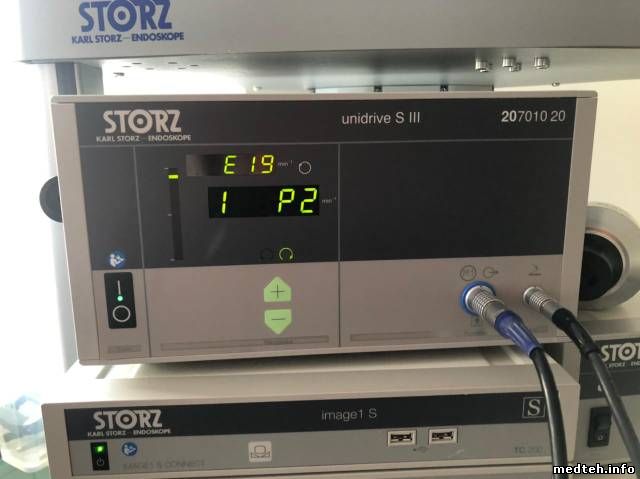

Доброго времени, уважаемые коллеги.
Ошибка на приводе мотора "е19".
Правильно ли я понимаю, что кольцо с перфорацией по кругу - это и есть ротор, и, если мотор не подключен, то он должен свободно вращаться?

Ага, отвечаю сам себе ...
Понимаю правильно. Это и есть ротор, и теперь он свободно вращается.
Это такой хитрый многополюсный двигатель, а его процессор - так же хитрый ПЧ ...
С теорией ясно.
Теперь к практике:
- сталкивался ли кто-нибудь с его разборкой?
Там, скорее всего, два подшипника, судя по ощущениям от вращения - шариковые, и требующие замены ...
Есть мысли или опыт? ...

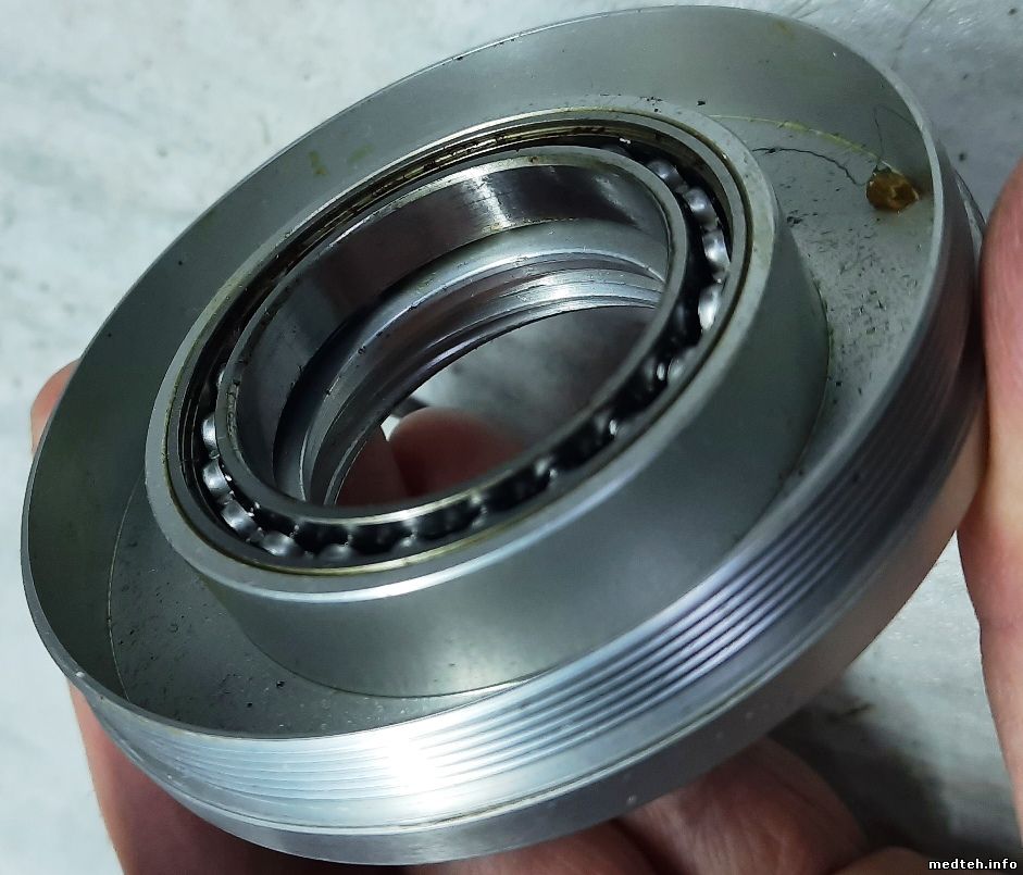

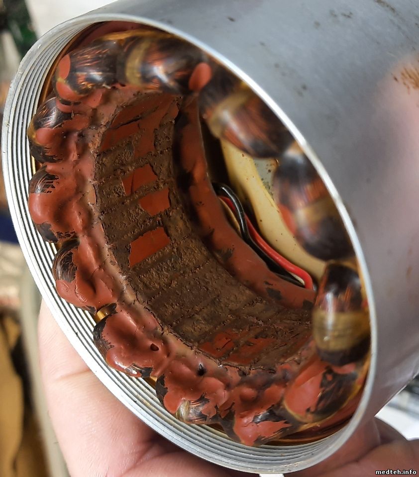

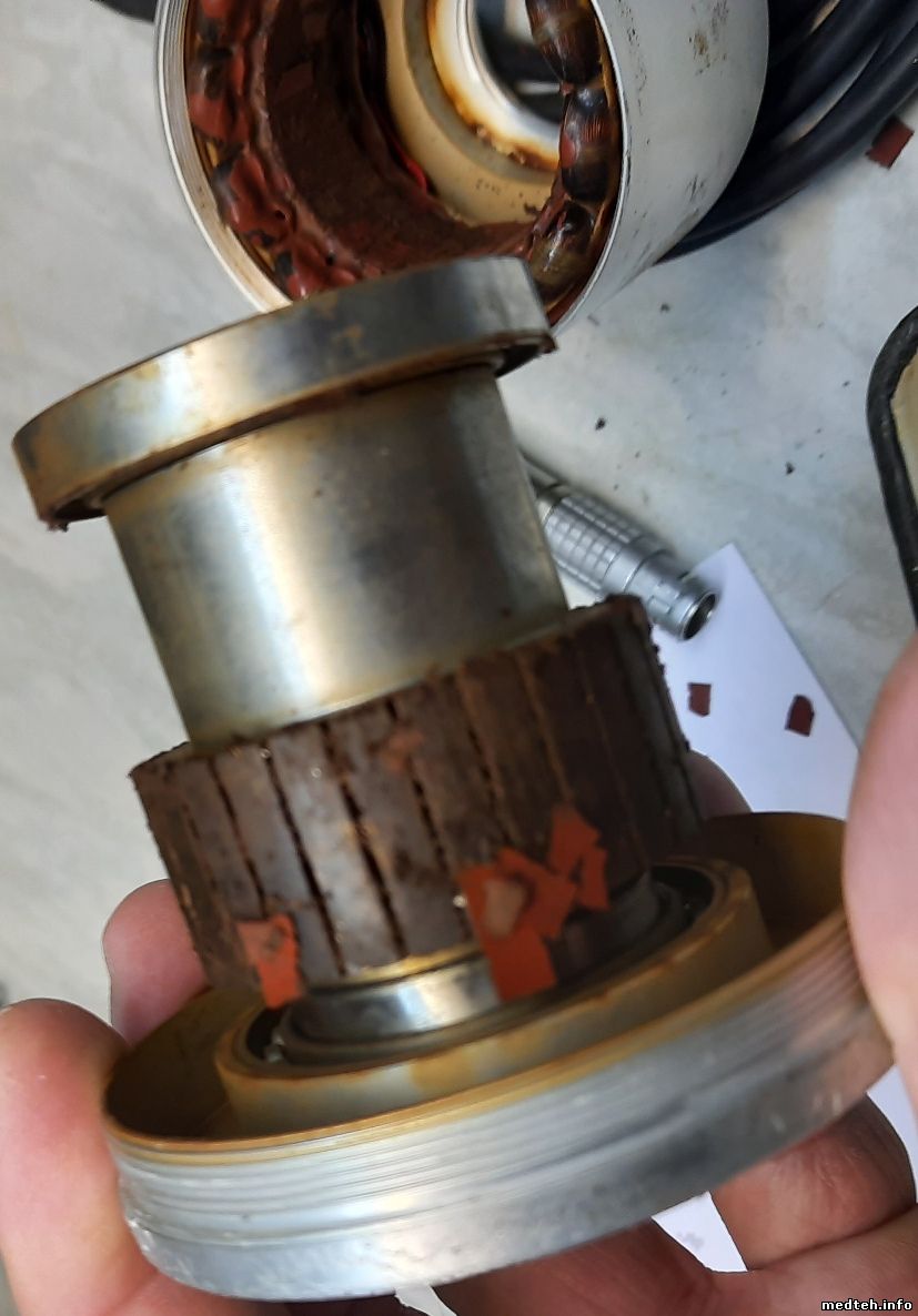

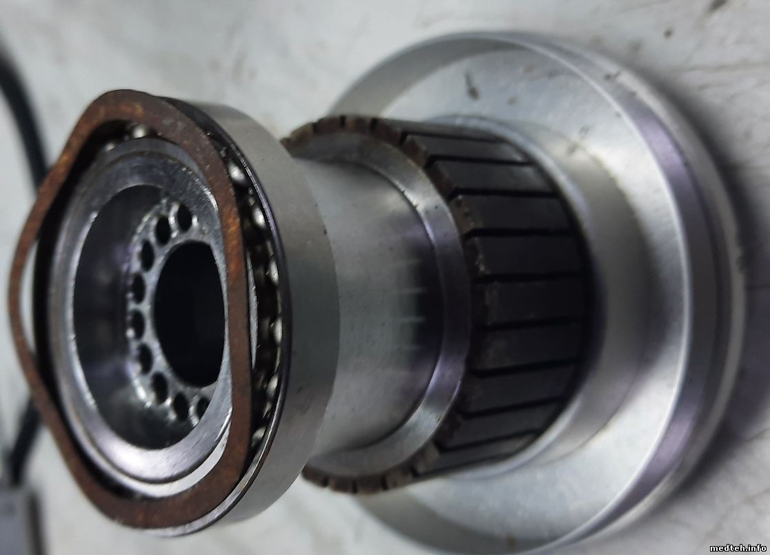

Немного поздно, но всё же вставлю свои 5-ть копеек.
Имею на руках такой мотор разобранный на запчасти. Если эти останки ещё можно назвать З/Ч. Всё собрано на странный фиксатор(?) и резьбу.
По идее, разбирается каким-то спец. инструментом. В моём случае использовался ключ газовый СССР.
Всё ржавеет и осыпается, подшипники даже без защитных крышек-шайб. Подшипники 47ммХ35ммХ7мм - 2 шт. В моём случае, одинаковые.
Фиксатор провода нежный и на резьбе с фиксатором. У меня выкрутился из корпуса, но не разобрался.

format16mb, спасибо за фото!
Мой привод ещё работает, но, если придётся разбирать - очень ценная информация.
