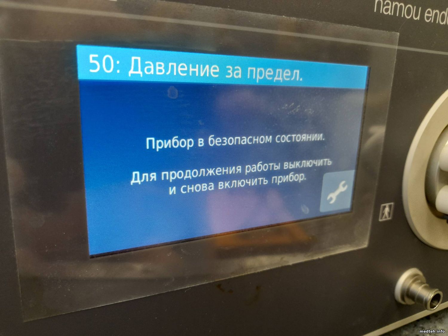

В ЛПУ аппарат включался, видел картридж, запускал привод перистальтического насоса и аспиратор. Но секунд через 15-20 выключался с ошибкой "перегрев электродвигателя", после паузы всё повторялось.
В мастерской вскрыли корпус, убрали жидкость пыль и грязь, но возникла новая напасть:
аппарат не видит картридж и сразу выдаёт ошибку 50 - "давление за пределом". Не ясно давление чего ему не нравится?

Проблема с ошибками была вызвана попаданием жидкости в разъём печатного шлейфа, что не было видно сразу, но изопропиловый спирт, сухой воздух и приложение рук творят чудеса.
Мембраны под роликами насоса - датчики давления в системе ирригации. Именно в их разъём попала жидкость, что вызвало ошибку.
