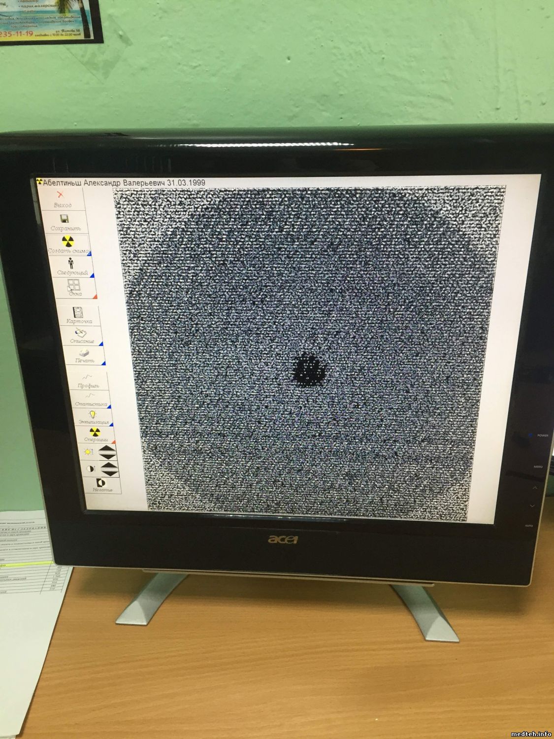

Всем доброго дня.
Флюорограф СП ГЕЛПИК (два пингвина)
При получении снимка нет никаких ошибок, высокое проходит, снимок получается как на картинке, независимо подключён шлейф к видеокамере или нет.
Может надо видеокамеру откалибровать? Как? Что делать?

По сути, ты сам ответил на свой вопрос -
Значит или отсутствует излучение (не смотря на писк высокого), или неисправна камера.
Если нет прибора (Укрех, Пиранья и т.п.), самый простой вариант взять кассету с плёнкой, навесить на стойку приёмника и посмотреть будет снимок или нет. Если с проявкой совсем туго, то хотя бы посмотреть в темноте на свечение кассеты или самого экрана приёмника.
Если с излучением всё в порядке, то значит камера неисправна и надо разбираться с ней.

Да, сделали снимок проявилось, изображение получилось, заменили плату оцифровщика на всякий случай, выяснилось неисправна камера.
