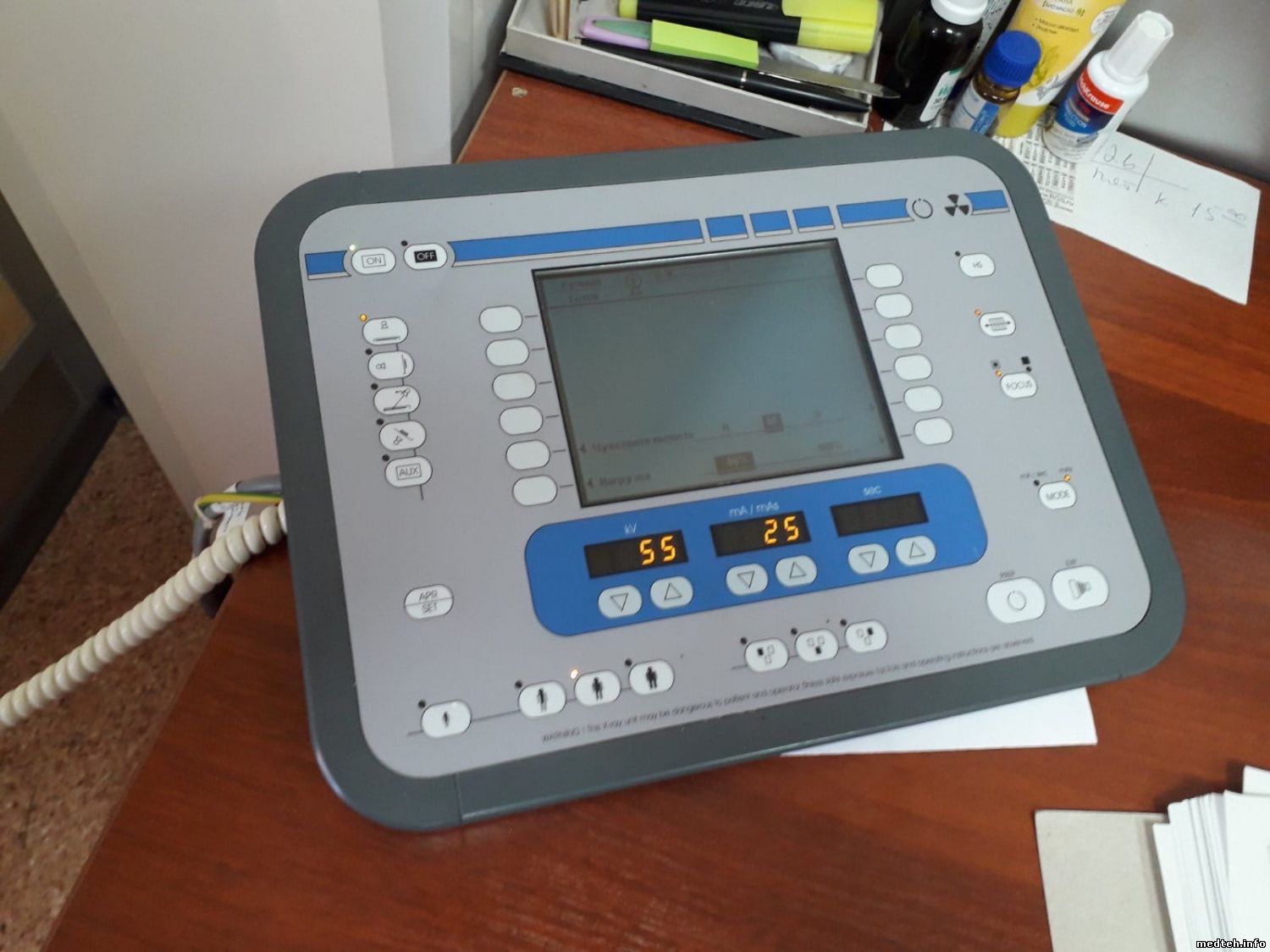

Есть проблемы в работе аппарата "Графикс-Ц", где УРП TOP-X850 HF, пульт TOP-X, PDO INNOMED MEDICAL.
Примерно один раз за десять снимков, независимо от выставленных параметров, аппарат даёт "сбой". Нажимаешь на кнопку "Снимок" - сигнал звучит долго и не заканчивается пока не отключишь пульт кнопкой "off".
На пульте вовремя звучания сигнала индикация может пропасть, светодиод питание горит. Иногда на ЖК экране ошибка "14" появляется, светодиодный индикатор напряжение высвечивает выставленное, но не горит индикатор тока.
Снимки, по словам лаборанта и врача, нормальные и "читаемые".
Прошу помочь советами в ремонте аппарата!
Фото пульта этого аппарата: http://www.medteh.info/_fr/190/8544368.jpg
