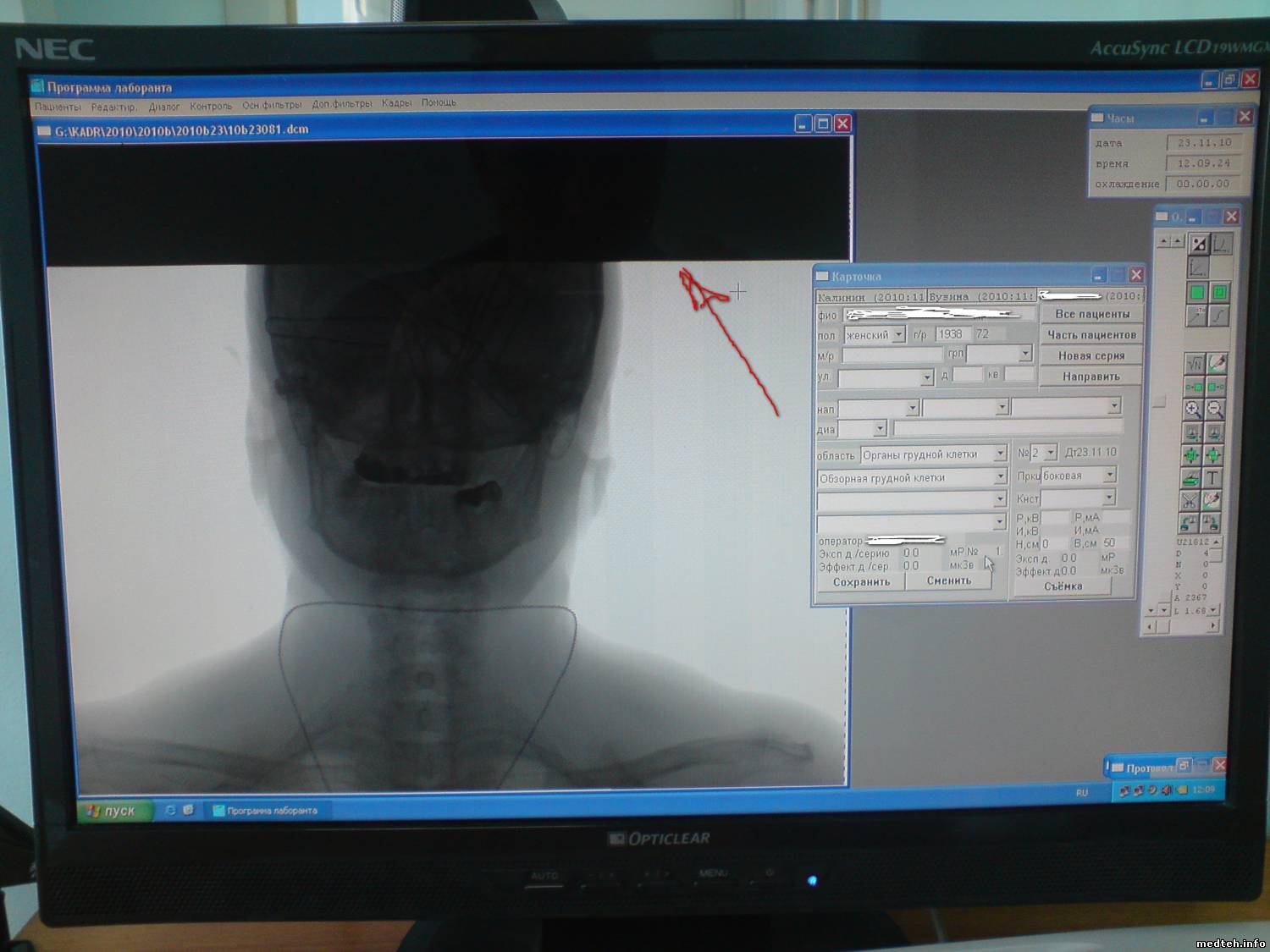

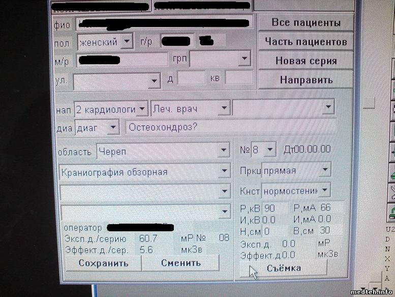

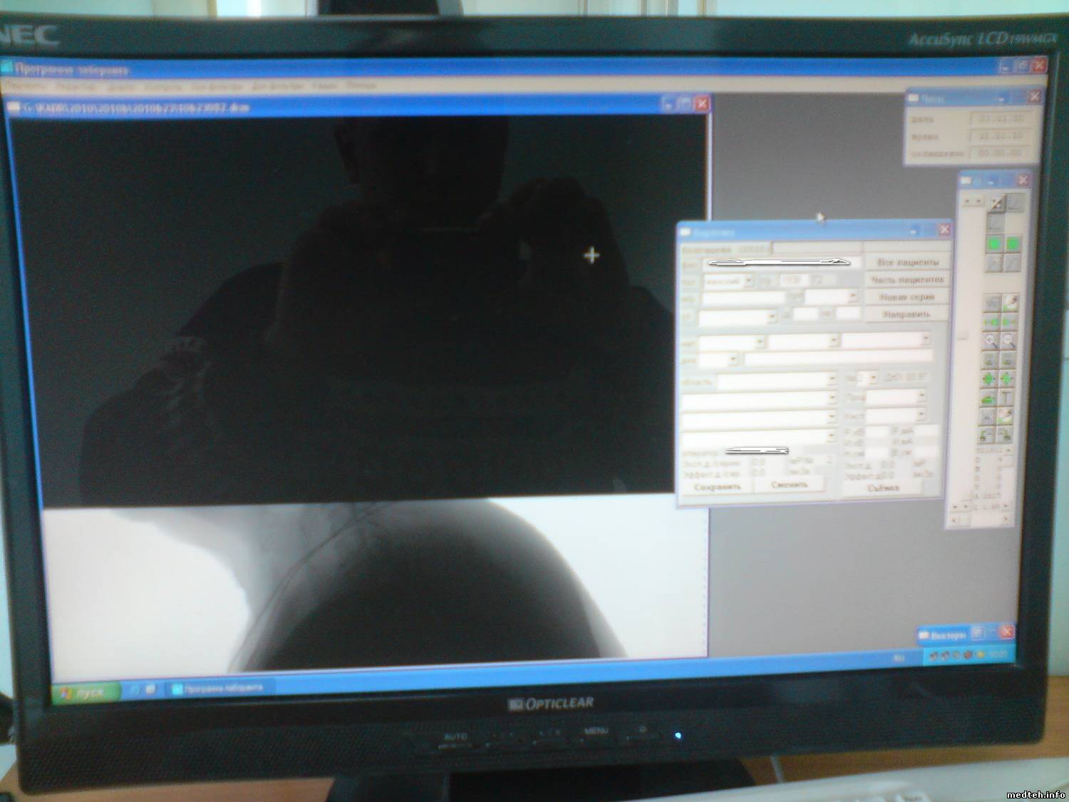

FAINTДата: Вторник, 23.Ноя.2010, 19:41 | Сообщение # 1
У вас сообщений: 148
Подскажите что за проблема,как боротся.Никакой литературы нет.после монтажа и обслуживания спецами из г.Лесной передали мне. shok

renmasterДата: Вторник, 23.Ноя.2010, 20:53 | Сообщение # 2
FAINT, прикрепление отредактируй , что то негатив квадрата Малевича тока открываеться........

FAINT, Спалил ты бабушку. (Поакуратней с личными данными)

Центр
Quote (FAINT)
Прикольные
Так я не шучу. За раскрытие персональных данных пациента можно схлопотать по полной.
Касается всех. Фото прилагать в таком формате.
Либо в полях надпись: "Тест".

Полностью сканирует всю заданную зону снизу в верх, движению ничего не мешает.После снимка на панели задач "висит" задача и если свернуть основное окно программны под ней увидим что -высокое еще влючено(такое вот сообщение системы)

Простой способ проверить теорию с кабелем - это попробовать сделать тестовые снимки на разных высотах, если пропадает изображение в определенной области то и смотреть движение всех элементов более детально.
Судя по скринам, изображения нет в только в начале экспозиции, я больше склоняюсь к неисправности излучателя..., но это мое мнение ничем не обоснованное....

Quote (evven)
нет изображения в конце.. сканирует снизу вверх. Мышку на лаборанском компьютере менял?

Quote (FAINT)
Напрашивается вывод, что копать нужно со стороны излучателя или управления им.... А по поводу мыши попробовать, наверное, стоит - это не сложно, чем черт не шутит.....

Quote (sloniks)
а во-вторых разные программы
Вот смотрю я на скрины приложенные топикстартером и не вижу отличий от RentgenOffice.

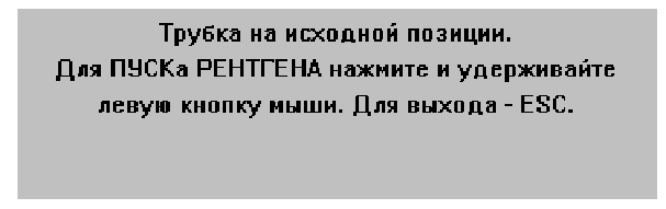

Quote (sloniks)
Управление снимком ведётся дополнительной кнопкой и не как не мышкой.При нажатии этой кнопочки излучатель проходит весь путь от начала до коца.Значит кнопка и мышь исключаем. Пойдём по проводам....
sloniksДата: Пятница, 03.Дек.2010, 18:46 | Сообщение # 22
У вас сообщений: 307
Вологда
Quote (FAINT)
А как же это:
