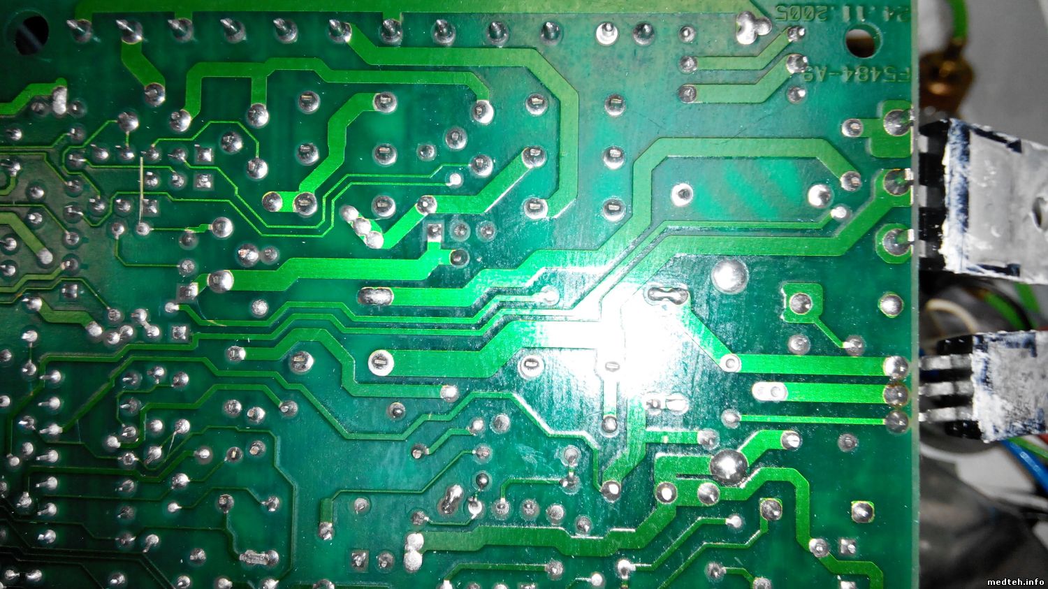

Интересная штука получается проковырялся два с половиной часа, нашел провода которые коротили, потом был один оборванный, нашел транзистор который управляет работой мотора, но вот марка транзистора CQ837G некорректная , может все же это транзистор TIP142, такой вроде существует. Тогда буду искать пока его и вот выкладываю фото на всеобщий суд.
Это то что внутри столика врача, мозги .....
Кстати мотор, когда я пришел не работал совсем, перепаял провода заработал, но доктор сказал что проблема остается как и была. Т.Е. даешь нагрузку останавливается, отдохнет и снова в бой!

Э-эхДата: Понедельник, 18.Май.2015, 23:00 | Сообщение # 12
У вас сообщений: 89
Судя по фоткам это именно TIP142, а ещё (на фотографии не очень хорошо видно) на местах пайки выводов некоторых деталей заметны следы трещинок, такое колечко вокруг вывода (особенно диоды рядом с дросселем на колечке). Попробуйте пошевелить детальку и посмотреть не шевелится ли вывод в отверстии (смотреть с лупой).
МастерБакуДата: Понедельник, 18.Май.2015, 23:03 | Сообщение # 13
может и не щевелится , лучше взять паяльник и всё подозрительное пропаять , только без фанатизма.
