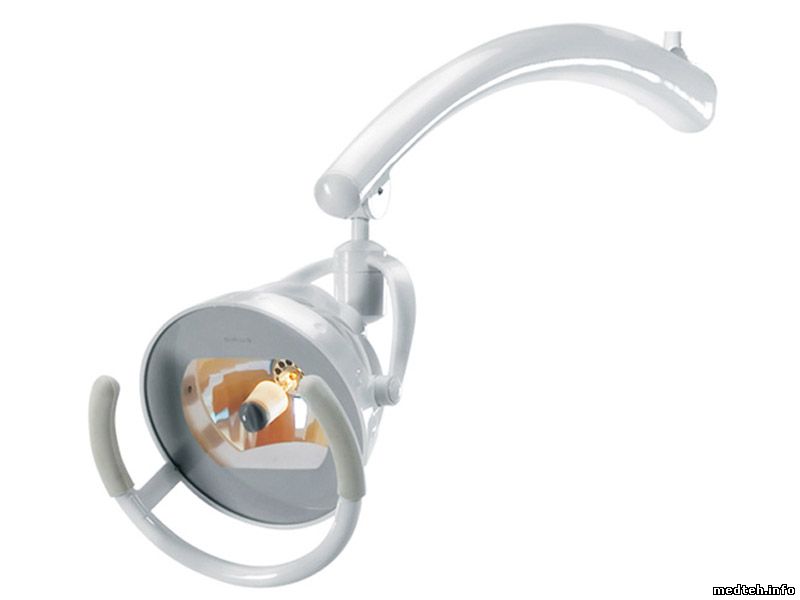

Можно ли заменить на стоматустановке Diplomat DA 170 галогенный светильник Sirius 12v на светодиодный Xenos 34v ?

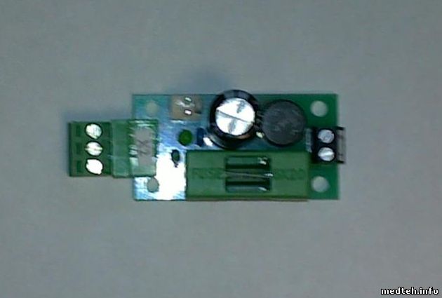

Я так понимаю, это он ?
МастерБакуДата: Воскресенье, 20.Мар.2016, 19:26 | Сообщение # 8
У вас сообщений: 11301
На заявках
диодный мост с конденсатором , поднимает напряжение в 1.4 раза , 24х1.4=33.6 - почти 34. biggrin где надыбали такую редкость ? shok

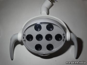

китайский аналог подобрать можно ?
Yulana34Дата: Четверг, 24.Мар.2016, 15:21 | Сообщение # 15
У вас сообщений: 2492
На заявках
Stom_mars,
Тогда вам в такую контору:
http://vladlen13.tmweb.ru/catalog/svetilniki-stomatologicheskie/svetilnik-stomatologicheskii-svetodiodnyi-cx-249-8/

Заменить Sirius на Xenos можно, это предусмотрено производителем.
Два варианта - у новых установок есть выход +34DC, для непосредственного подключения;
для установок более раннего года выпуска необходим модуль ME374000.255 XSOURCE1 (24AC/34DC)
и светильник V690.00-37-00 Xenos с сенсором.
Для заказа необходим номер установки и год выпуска.
