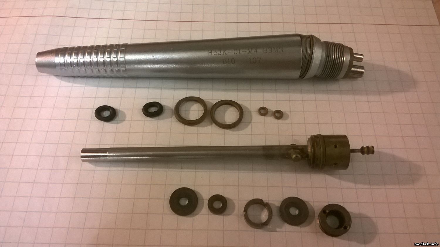

Всем добрый день! Такая проблема НсЗК-01 не работал вскрытие показало что порвано одно из овальных резинок.Произведена замена на б/у от скалера нузк.. Теперь еле еле скоблит вопрос в чем причина и еще каков момент затяжки этой бронзовой гайки динамометрического ключа нет ... И в правильном-ли порядке на фото я сложил детали для сборки а то как -то без внимания разобрал моя ошибка... blush
МастерБакуДата: Воскресенье, 25.Янв.2015, 19:25 | Сообщение # 10
до упора , сильно.
в 3 есть дырочки , их надо прочистить. а лучше это выкинуть , китайские лучше.
Сообщение отредактировал МастерБаку - Воскресенье, 25.Янв.2015, 19:31
hak134Дата: Воскресенье, 25.Янв.2015, 20:41 | Сообщение # 11
У вас сообщений: 271
НЕТ
Махачкала
Неужели китай лучше... а вот в детали 2 имеет значение в какую сторону направлены срезы с дырочками.. blush
hak134Дата: Воскресенье, 25.Янв.2015, 20:41 | Сообщение # 12
НЕТ
Махачкала
и стоит ли смазать детали перед сборкой и чем.. blush А этот скалер для начинающих дохтуров... нечего сразу на мерсе гонять обнаглеют.. У меня жена к этому шла лет 15 Cleanse S+, DMETEC, Корея..
Сообщение отредактировал hak134 - Воскресенье, 25.Янв.2015, 20:45
МастерБакуДата: Воскресенье, 25.Янв.2015, 20:57 | Сообщение # 13
после сборки потрясти около уха , внутри должно болтаться. смазать спреем , нск или каво. поработать 10 минут. потом не смазывать . боится воды и мусора в воздухе.
hak134Дата: Понедельник, 26.Янв.2015, 21:31 | Сообщение # 14
НЕТ
Махачкала
Тряс возле уха особо вроде ничего не слышно было,только вроде как рука чувствовала как бы что-то болтается внутри..Во рту не проверяли а вот на кружку вроде как даже бьет сильнее по звуку писка и амплитуда увеличилась... bye2
