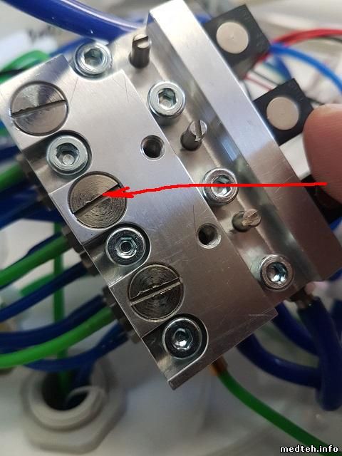

Смайл мини 04 2017 г.в.с новыми гребенками,вопрос для чего этот клапан?
art-i-kДата: Воскресенье, 29.Апр.2018, 08:02 | Сообщение # 923
У вас сообщений: 1305
На заявках
Это и есть обратные клапана в новом исполнении от Хираны.
МастерБакуДата: Понедельник, 30.Апр.2018, 02:48 | Сообщение # 924
У вас сообщений: 11304
На заявках
кто-то там уже неправильным инструментом лазил , - причина ?
art-i-kДата: Понедельник, 30.Апр.2018, 20:48 | Сообщение # 925
На заявках
причина ?
Элементарное жлобство !!!
МастерБакуДата: Понедельник, 30.Апр.2018, 21:17 | Сообщение # 926
На заявках
не в том смысле , зачем открывали(пытались) ?

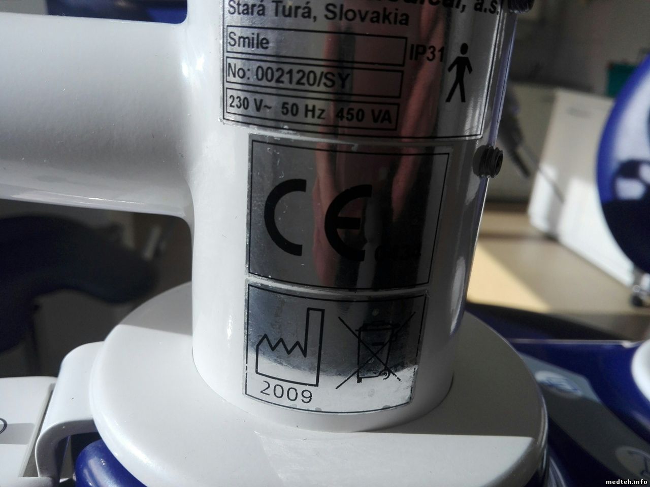

Имеется установка Smile (2009 г.в.).Проблема в следующем, с турбинки капает вода (не много, но все же доставляет неудобства). Обратный клапан в норме. Капает именно после пневмоблока, именно с канала идущего на турбинку. До пневмоблока (т.е. с общего шланчика идущего на пневмоблок) вода не капает. Что требуется сделать с пневмоблоком, чтобы устранить данную проблему? Возможно требуется замена какой-нибудь прокладки?
И еще вопросик, если можно, что за регулировка стоит на пневмоблоки снизу, несколько винтов?

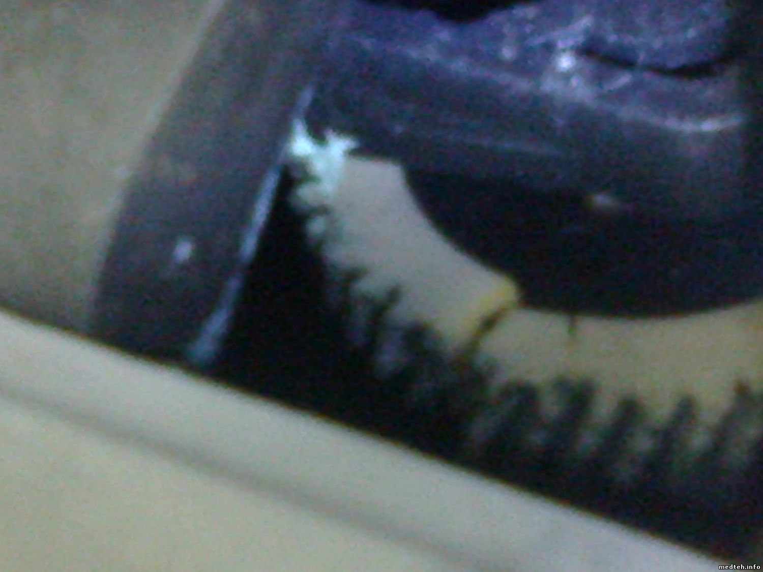

Подскажите где можно купить шестеренку для подъемного механизма кресла модель S1 Praktik или можно заменить от другого кресла Кто знает?
зубы лишними не бывают
