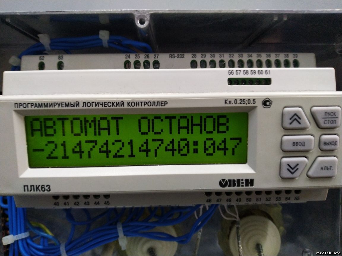

Добрый день. Камера дезинфекционная КПУ-01-3 СИТИ - есть ли у кого такая камера? Ошибка датчиков температуры 1,2. Датчики проверили и подкидывали новые, ошибка не ушла. Подозрение на прошивку или контроллер. Нужна прошивка. Производитель мутный, невозможно связаться с ним.

Подробнее: контроллер ОВЕН ПЛК63-P PPPPP-L, после включения и загрузки программы, нажимаем пуск и появляется сообщение: "Ошибка датчиков температуры 1,2". И всё, дальше не стартует.

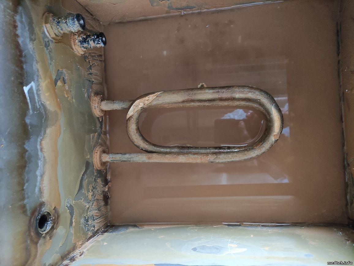

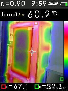

Проблемная камера! Плохая термоизоляция термоса, большая утечка тепла, потому в режим долго входит. Или прерывает на этапе дезинфекции, потому как парогенератор мал, добавляется холодная вода и "всё падает". До сих пор не могу понять, кто их (эти камеры) на самом деле изготавливает? Этот конструктор можно вполне изготовить в любом месте любой артелью жестянщиков из подручных материалов и "поднять бабла". Потом концов не сыскать!
Есть одна мысля: сверлим отверстия в горячих местах и задуваем огнеупорную влагостойкую монтажную пену внутрь термоса. Кто-нибудь практиковал такое?
