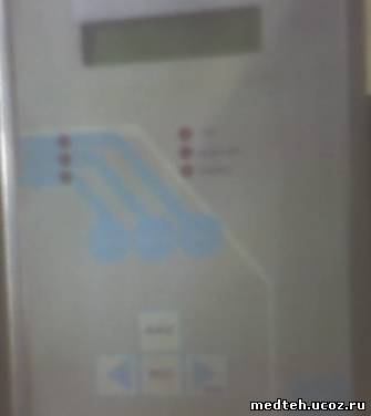

Доброго времени суток, уважаемые коллеги.
Стоит в области два стерилизатора, а помочь я им ничем не смог. <img rel="usm" src="http://medteh.ucoz.ru/sml/cray.gif" border="0" align="absmiddle" alt="cray">
Один - переходит сразу в режим "ПРОДУВКА", по желанию включая ТЭН.
Второй работает только в режиме "НАГРЕВ ПАРОГЕН", и так до срабатывания предохранительного клапана.
У обоих проверены и исправны силовые цепи, клапана, датчики температуры, ТЭНы. Полноценных схем даже нет.
Может кто сталкивался прошу совета.

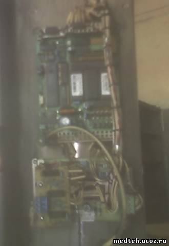

Блок управления:
Управление - два запрограмированных режима и возможность самому задать программу.
К нижней плате подключен датчик, и на ней же небольшой контроллер PIC. А на верхней контроллер побольше маркировки не разобрать - управляет клапанами и следит за уровнями в емкостях (парогенератор и бачок над ним (из него стерилизатор автоматически заливает воду в парогенератор перед началом работы)).

Нижняя плата - АЦП, преобразует сигнал с термопреобразователя в частоту и по витой паре подает в контроллер. Информация о температуре напрямую недоступна, косьвенно можно проверить по изменению частоты на выходе платы АЦП (клеммы С+, С-) изменяя сопротивление магазина включенного по 4-х проводной схеме вместо термопреобразователя.
Подстроечные резисторы на плате АЦП лучше не трогать, они отвечают за калибровку и без спец. программы их не настроить. Когда ТЭН не выключается до срабатывания предохр.клапана, при исправном датчике температуры - скорее всего канал разрегулирован, проверить на всякий случай правильность подключения витой пары (С+ к С+) и питание на плате АЦП. Еще лучше проверить отключение ТЭНа при увеличении сопротивления магазина до 151 Ом, это соответствует примерно 130 град. Если при этом ТЭН выключается, виноват все таки датчик. Если ТЭН не выключается - проверьте частоту на выходе АЦП - должно быть около 2200 Гц. Если есть 2200Гц - подозрения на контроллер, а может просто пробит силовой ключ?
Когда сразу переходит к удалению воздуха - скорее всего это из-за обрыва датчика t, неисправности АЦП или линии связи. Т.е. контроллер начинает программу при готовности парогенератора.
