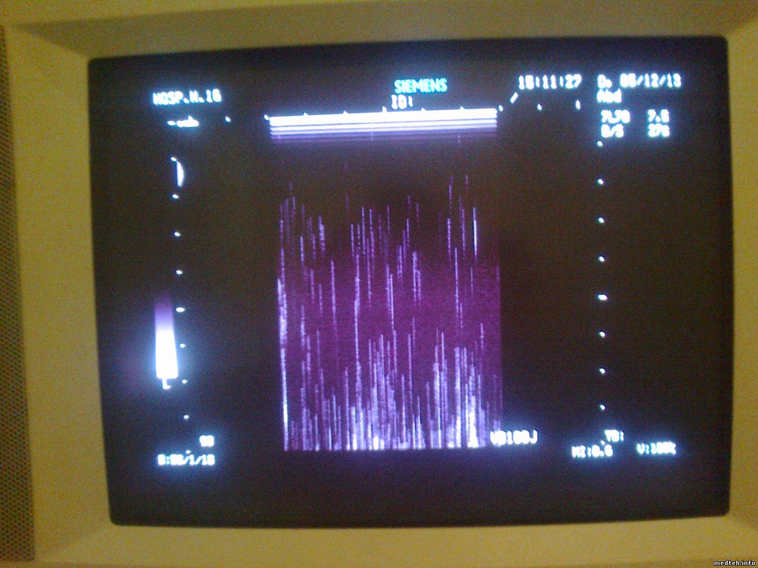

Имеется аппарат Siemens Sonoline Versa Plus, который выдает следующие помехи в изображении. На конвексе- от поверхности датчика и вглубь изображения , безсистемно.Помеха может возникнуть на 5 минут и уйти, а может несколько часов мешать работе. Помеха на всех датчиках и портах, при размораживании изображения появляется через 1-2 сек. В D-режиме сплошная белая засветка. Что делалось: тотальная чистка от пыли с перетыканием всех плат и разьемов, проверка блока питания на выдаваемые напряжения. Что ещё проверить?
AlexiumДата: Понедельник, 09.Дек.2013, 18:45 | Сообщение # 19
Цитата Alexmik ()
Что ещё проверить
память, провод датчиков изгибать, качество заземления, напряжения питания осциллографом на пульсации, после часа работы - элементы на платах на перегрев.

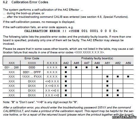

Перевез аппарат в мастерскую, и новые проблемы. Аппарат не проходит калибровку, пишет калибровка провалена и ошибка FFFF 4.0.0.0. Думаю это звенья одной цепи, но проблема стала глубже и гораздо острее. Смотрел мануал по Версе Про, нотам вообще коды ошибок иначе выглядят и аппарат больше чем на половину иначе устроен.
AlexiumДата: Суббота, 04.Янв.2014, 19:53 | Сообщение # 21
Может это поможет -
