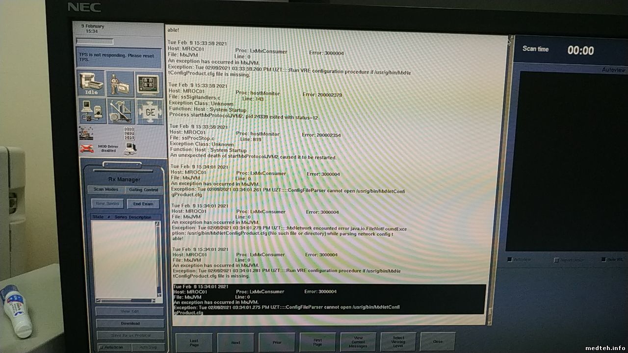

При запуске машины выдаёт ошибку TPS not responding.
Делаю reset TPS, ничего не меняется TPS not successful.

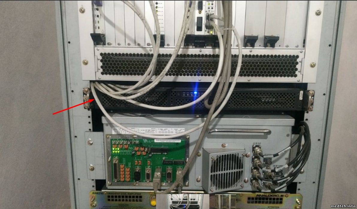

При осмотре шкафа заметил не загружается VRE. Может кто сталкивался с такой проблемой.

У меня нет такого модуля VRE и в сервисе ничего про него нет ... Смотри предохранители в шкафах ...

Вот он:
http://www.medteh.info/_fr/189/1583568.jpg
И ошибки:
http://www.medteh.info/_fr/189/4671579.jpg

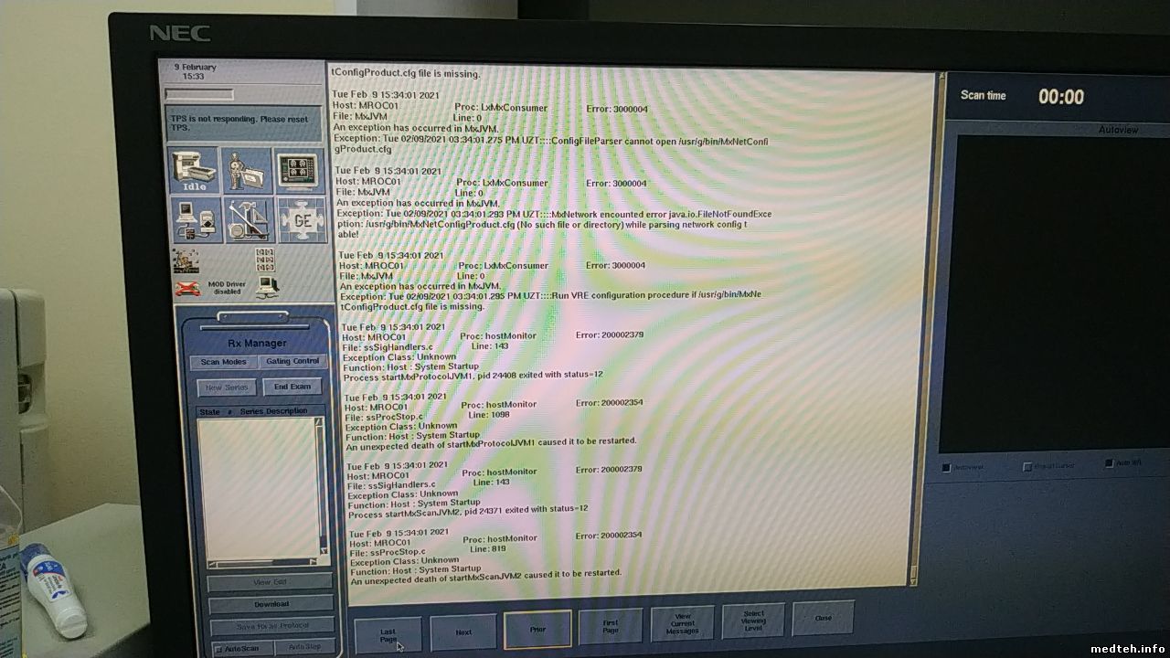

И ещё:

У меня намного древнее машина ... и сервис соответственно к нему ... Ну тогда начинаем с блока питания, скорее всего свой встроенный жесткий диск ...надо искать куда монитор, клаву подсунуть, тесты диска ! Сделать Бэкап конфигурации , возможно надо переустанавливать софт, GE любит всунуть установку софта типа на имаджер в основной софт ...
Посмотри может типа свитча дополнительного что то есть ...TPS тоже за обмен отвечает ...
