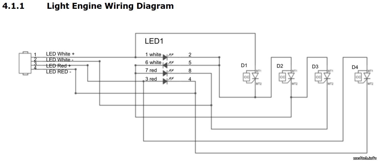

dennnextДата: Понедельник, 28.Янв.2019, 14:04 | Сообщение # 3
У вас сообщений: 74
Светодиодный модуль состоит из 8-миконтактной сборки 4-х светодиодов (3 белых и 1 красный) и каких-то управляемых диодов, шунтирующих светодиоды. Схема в прикреплённом файле.
Обнаружил нарушение пайки сборки из-за перегрева. Пропаял, проложил термопроводящую прокладку для лучшего прижима радиатора.
Но светильник иногда после выключений-включений с кнопки выключает белые светодиоды. Есть подозрения на шунтирующие диоды. Они как-будто роль стабилитронов выполняют, но сомневаюсь.
