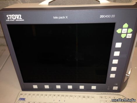

Ищу сервисную документацию и схему данного аппарата.
Прошу поделиться у кого есть.
Буду очень благодарен!

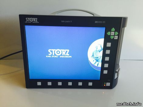

Была проблема с данным аппаратом, не загружался.
Внутри была SD-флешка на 2Гб. Без разборки до неё не добраться. Находилась аккурат за картридером, с другой стороны. Там три раздела EXT3: загрузочный(либо конфиг, не силён в линуксе), система, логгирование.
Полетел раздел для логов(куча бэдов). Создал раздел большего объёма после него, старый удалил. Система завелась.
Кому нужно есть образ.

Систему восстановил, и заодно сделал бекап образа под линукс минт, кому надо будет пишите.
