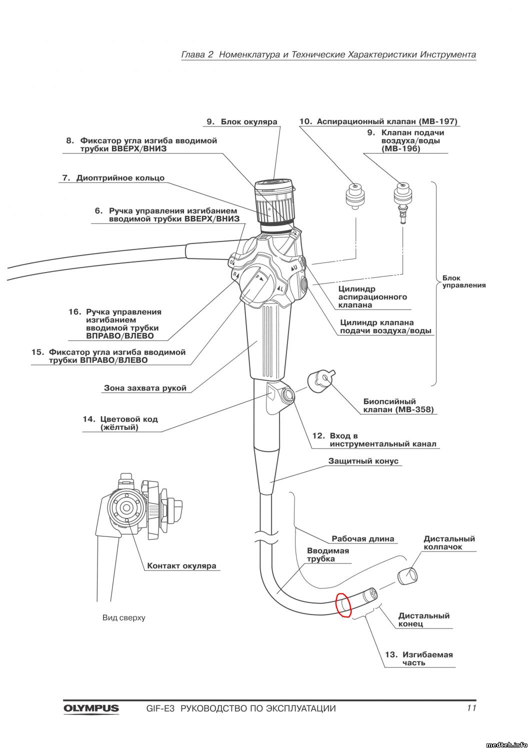

Не отворачивается конус коннектора, видимо закис, заливал спиртом, резинка ходит относительно шнура, резьба не поддается. Вопрос, по какому стыку должно отвернуться (зеленый или красный) и как его отвернуть.
cardekoДата: Вторник, 26.Апр.2016, 11:40 | Сообщение # 22
сервис-инженер
Снимаются обе части: над резиновым конусом находится кольцо из нержавеющей стали, под которым имеются винты. Кольцо сдвинете - увидите. Или можете снять силуминовую коническую часть (на Вашей фотографии на неё нанесена зеленая линия), для этого необходимо вывернуть винты на стороне корпуса коннектора. Последней операции достаточно, чтобы отсоединить коннектор от тубуса и нет необходимости смещать конус. Это справедливо в том случае, если не нужно менять тубус и/или конуса.
