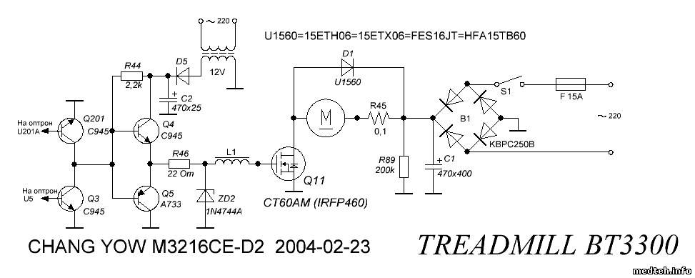

Смотри либо мост (что маловероятно), либо MOSFIT, (какой там стоит, что-то типа CT60AM18F?) - его пробивает в первую очередь.
sleskaДата: Среда, 20.Мар.2013, 23:10 | Сообщение # 3
У вас сообщений: 36
Инженер МРТ
056
Вот смотри фрагмент
