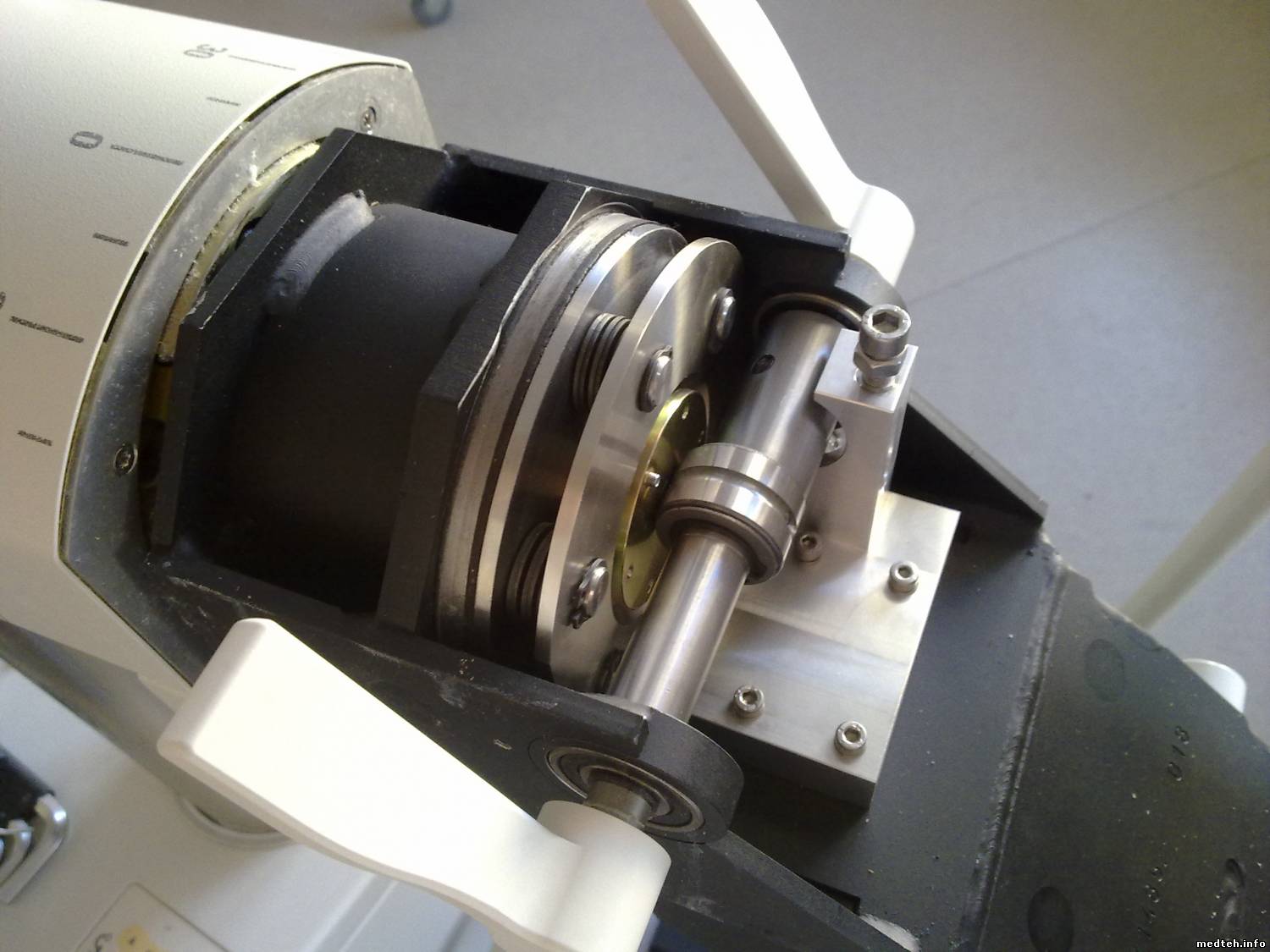

Не сталкивались ли вы с поломкой тормоза ()???

А что случилось? Фрикционная муфта не держит?

да именно не держит...
мне бы хотелось узнать принцип работы этого девайса (какими поверхностями тормозит и их замена) и можно ли его после разборки собрать в исходное состояние (пружины стоят не слабые)

Откровенно говоря не разбирал. Но думаю с тем что видно глазами и можно пощупать руками проблем не должно быть.
На рисунке вижу 2 коричневые прокладочки. Думаю надо до них добраться и зашершавить прилегающие поверхности нулёвочкой.
Про усилие пружин ничего сказать не могу, не имел опыта разбора... По моему не должны быть на столько сильные что собрать будет не возможно. В крайнем случае струбцинами или съёмниками для авто можно стянуть.
Ссылка на файл с кинематической и электрической схемами.
