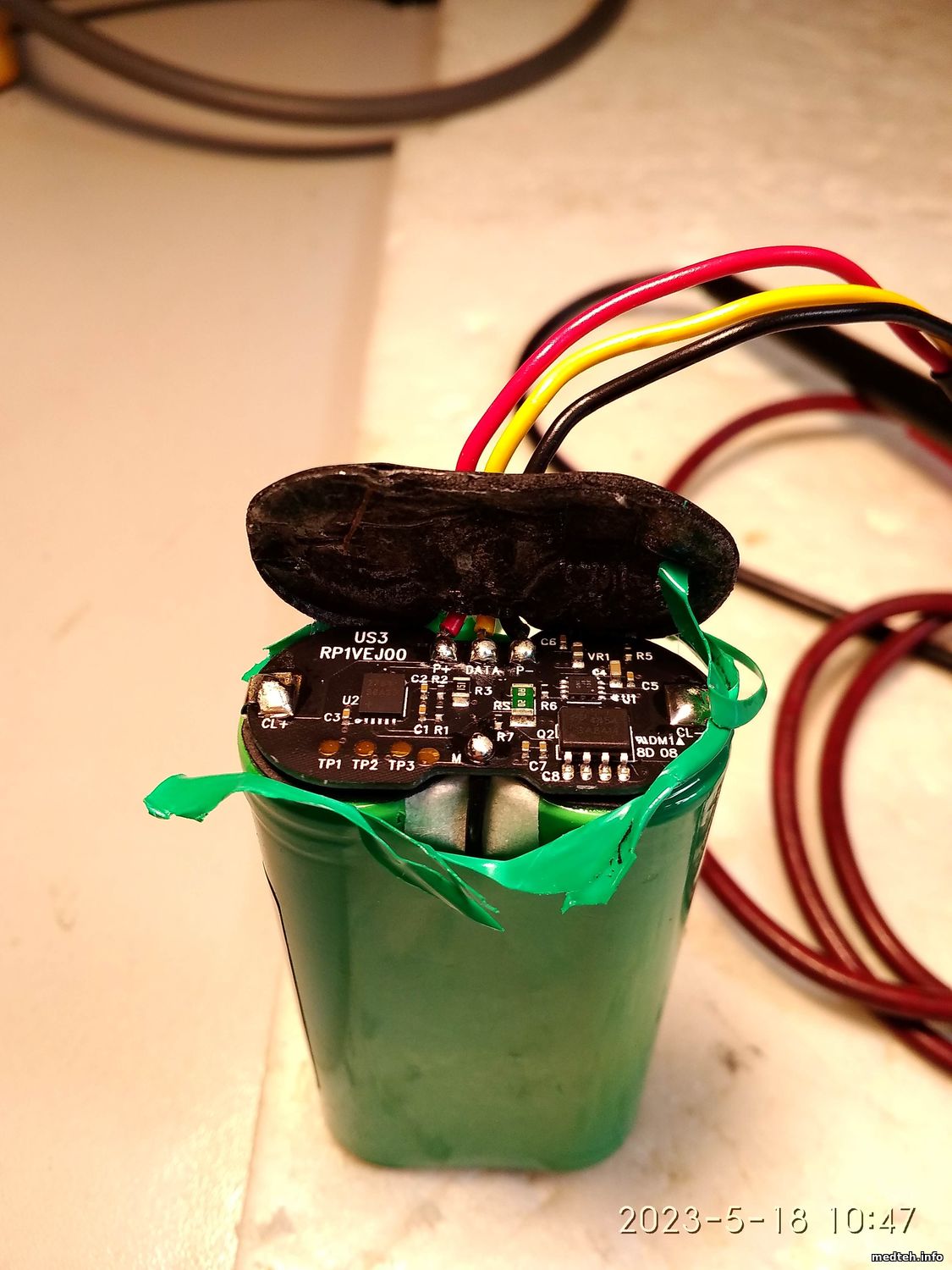

Добрый день, коллеги.
Кто занимался перепаковкой и сбросом ошибки аккумуляторов для силового инструмента AESCULAP GA676 9,6V, подскажите.
Пробовал менять элементы, но ошибка сохраняется.
Пробовал копировать дамп с более свежего аккума, но ошибка через пару циклов опять появляется на заряднике.
Правда, пару аккумов после перепаковки работают успешно.
Что не так делаю?

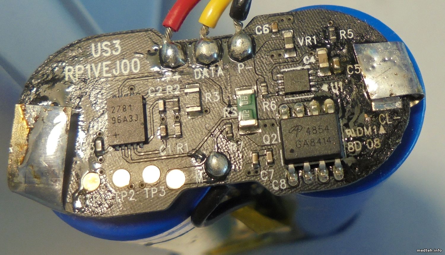

По работе часто приходится менять элементы в аккумуляторах хирургического электроинструмента Stryker, Conmed, Aesculap. Во всех батареях стоят чипы типа 1-wire (D25xx, D34xx), которые ведут учёт циклов заряд -разряд, иногда контролят температуру или срок службы. Из многих часов серфинга по сети и проб собрать-считать-выматериться вынес следующее:
1. каждая серия чипов имеет свои программые особенности чтения-записи
2. если в чипе есть недоступная пост-райт область памяти, производитель ее обязателно закроет
3. кроме сброса блокировки необходимо сбрасывать и счетчик
4. никель-кадмий/металгидр и литиевые элементы имеют разный подход производителя к защите
5. элементы, содержащие в себе контроллер двигателя и/или регулятор типа тех же AESCULAP GA676 или649 имеют не одно место хранения инфы...
После попыток прочесть D2502 и D2505 понял, что с чипами от картриджей принтеров у них мало общего...
P.S. Может есть смысл собраться толпой и навалиться на эту задачку?
P.P.S. Считать-записать эти чипы так и не смог.

Dmitriy198277Дата: Среда, 30.Авг.2023, 14:07 | Сообщение # 7
Электромеханик
Нижний Тагил
Да, возможно не одно место хранения, сбрасывал только чип памяти DS2431 разными способами, пробовал брать дамп с более свежего аккума, и пробовал просто менять биты, которые во время ошибки возникали.
Программатор использовал UART-to-I2C/SPI/1W (RH-0004) , брал на радиохлам.ру
