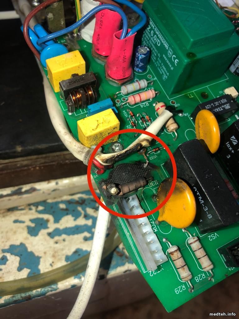

Прошу помочь схемой на данный отсос.
Медперсонал перелил банки сборники (прозевали), попавшая внутрь жидкость повредила плату управление - сгорели резисторы (см фото).

Вроде, маркировка сохранилась ...

Висма В80А с кнопками та же проблемма возникла. Тот резистор что частично уцелел, у автора так же, 4 полосы коричневых разсмотрел, т.е. 110ом+-1%, последовательно с ним конденсатор пленочный 68н пробит был, похоже на снабер , соседний ставлю 110ом, он сгорает на около максимальных мощностях. По дорогам если смотреть включен паралельно пусковой/дополнительной обмотке так что 110ом очень низкое сопротивление. Похоже что он для тормоза стоит, без него стартует, но мотор крутится дольше, и при использовании режима "дренаж" больше перелет от целевого давления, т.е. вакуума.
