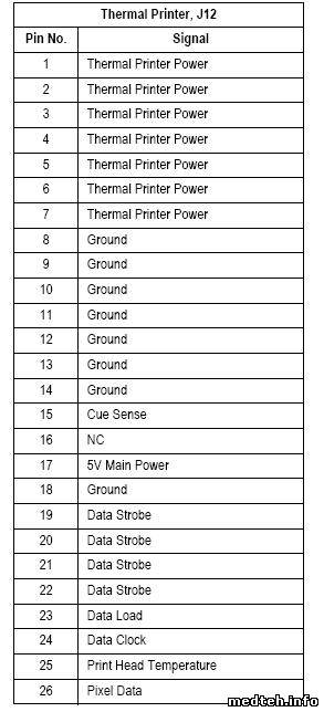

А линейку спиртом не пробывал протереть?
DenkotДата: Понедельник, 26.Апр.2010, 17:38 | Сообщение # 5
kba, приветствую!
Quote (kba)
Возможно ли увеличить накал линейки
в сервиснике написано, что накал линейки - 25 нога разъема J12 (разъем термопринтера)
напряжение, насколько я понял, управляется электронным образом с FPGA через мосфеты
поэтому нет подстроечников
там еще наверчена регулировка накала в зависимости от печати
(чтобы точки получались одинаковой плотности на разных режимах,
чтобы не садило накал при одновременной печати всей линейки)
плохой прожог зубца R - на всех линиях?
(исключить неравномерный прижим бумаги, также для этого в аппарате есть тесты принтера)
Если это все-таки садится накал при одновременной печати линейки пикселей, может быть посмотреть те мосфеты, которые ключи управления накалом?
Подробнее ничего сказать не могу - предметно с такой проблемой не сталкивался

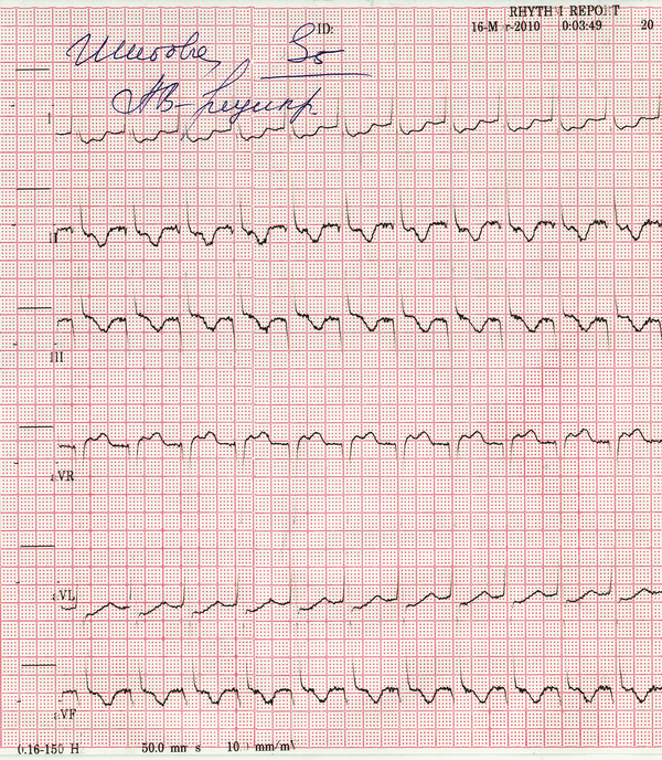

По многочисленным просьбам трудящихся, выкладываю скан ЭКГ.
На прописывание PQ и ST, нагрева хватает, на R-нет.
Перекоса или неравномерного прижима линейки, на мой взгляд, тоже нет
(судя по некачественной пропечатке служебной информации на краях бумаги).
Ваше мнение?
DenkotДата: Среда, 28.Апр.2010, 11:00 | Сообщение # 12
да, по распечатке впечатление именно такое, что садит накал при работе нескольких десятков элементов сразу.
или элементная база состарилась, как сказал автор темы,
или разладилась та самая компенсация просадки накала
в сервиснике это описано, но только в общих чертах
там тесты принтера есть с распечаткой сетки, но смысла в них большого уже нет - все это видно и на ЭКГ - горизонтали хорошо пойдут, а вертикалей не будет

DenkotДата: Четверг, 29.Апр.2010, 11:29 | Сообщение # 19
Quote (kba)
отсутствие сервисной документации
сервисник-то есть, только вот схем в нем, как всегда, нет
есть только распиновка сигналов по разъемам.
та самая 25-я нога это сигнал отклика о температуре, а не напряжение накала
хотя менять температуру можно манипулируя и сигналом тоже :)

kbaДата: Четверг, 29.Апр.2010, 14:49 | Сообщение # 20
У вас сообщений: 34
П-Камчатский
Спасибо, теперь будет чего померять, хотя непонятно что такое CUE SENSE? Чувствительность чего?

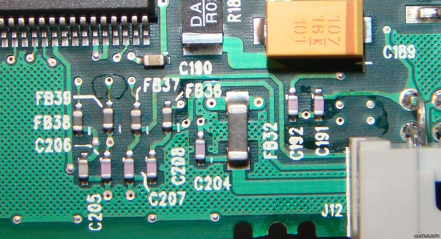

На СМД элементах отсутствует какая- либо маркировка,
Так не бывает.
kbaДата: Вторник, 04.Май.2010, 11:35 | Сообщение # 25
У вас сообщений: 34
П-Камчатский
Так не бывает.
См. фото.

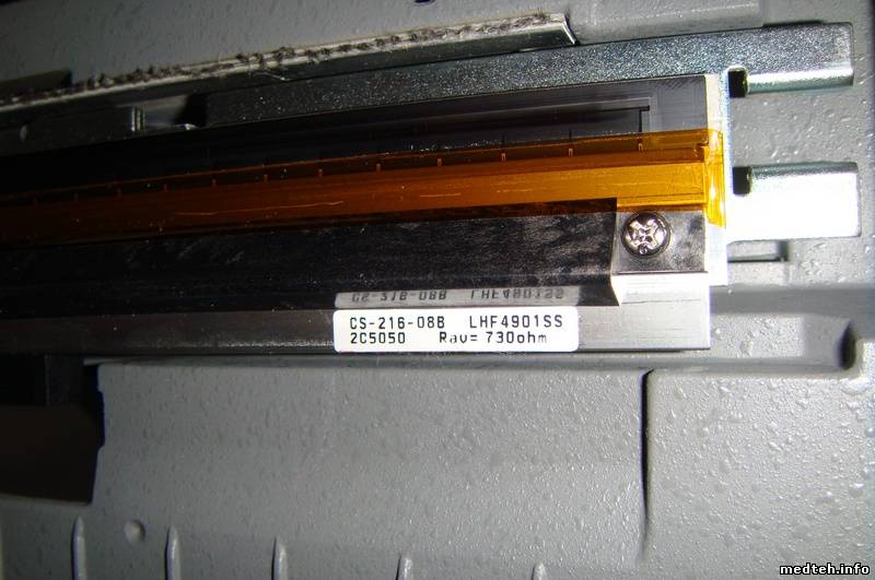

В сервисном мануале написано, что в SETUPе прописывается сопротивление принтерной головки,
т.е. по сопротивлению процессор выставляет ток накала головки, и всё-ОК!
Осталось определить: снизилось ли, напряжение питания, или повысилось сопротивление головки.
Попытки найти на разъёме головки R=730Ом, не имели успеха.
kbaДата: Вторник, 04.Май.2010, 11:51 | Сообщение # 27
У вас сообщений: 34
П-Камчатский
730 Ом- сопротивление принтерной головки на данном аппарате.
SeptДата: Суббота, 08.Май.2010, 00:16 | Сообщение # 28

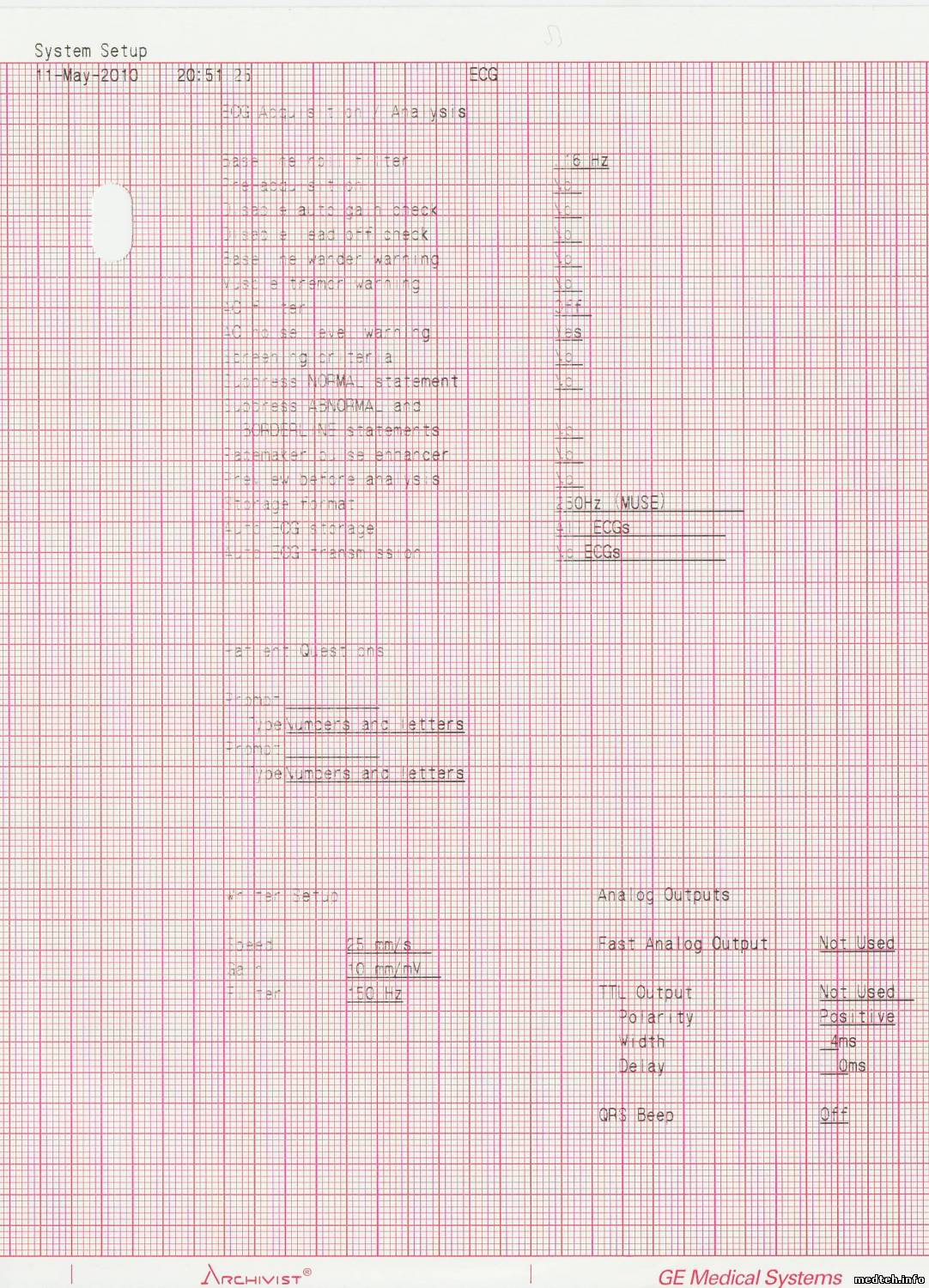

kba, ты мне обьясни, почему ты решил что у тебя не работает именно принтер? Печать контрастная, хорошо читаемая, не смазанная, не "слипшаяся", не двоИт. Зачем менять накал линейки?
Quote (Sept)
Пропечатай "калибровку" на 25mm/S, 50mm/S и покажи.
Это для того, что бы посмотреть не пульсирует ли напряжение питание принтера без осциллографа.
kbaДата: Суббота, 08.Май.2010, 13:14 | Сообщение # 29
У вас сообщений: 34
П-Камчатский
тесты он вообще не печатает,-идет чистая бумага.

Тестовую сетку не пропечатывает,- служебную некачественно.
SeptДата: Вторник, 11.Май.2010, 23:51 | Сообщение # 33
Житомир
Это немножко не то что я просил показать. Если судить по печати системных установок то у тебя нет нормального прижима бумаги, валик гуляет. Смотри сам валик и его опоры. Больше сказать трудно.

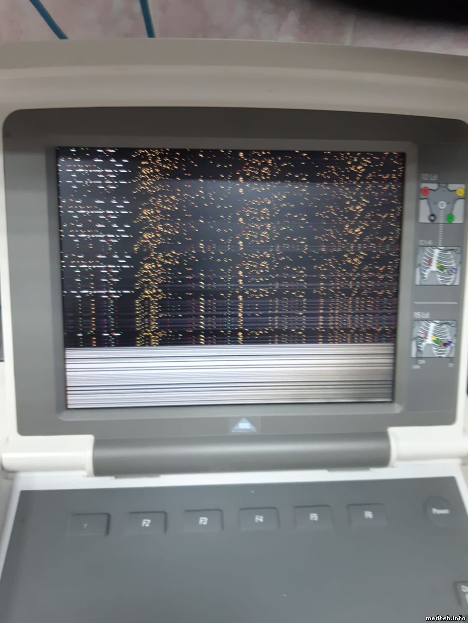

maycom2000Дата: Четверг, 09.Фев.2023, 10:55 | Сообщение # 36
Доброго времени суток!
Эл.кардиограф MAC 5000 от GE.
Перестал работать экран.
Кто сталкивался, как лечится?
Может у кого есть схема данного аппарата.
Лужу, паяю IBMы починяю
