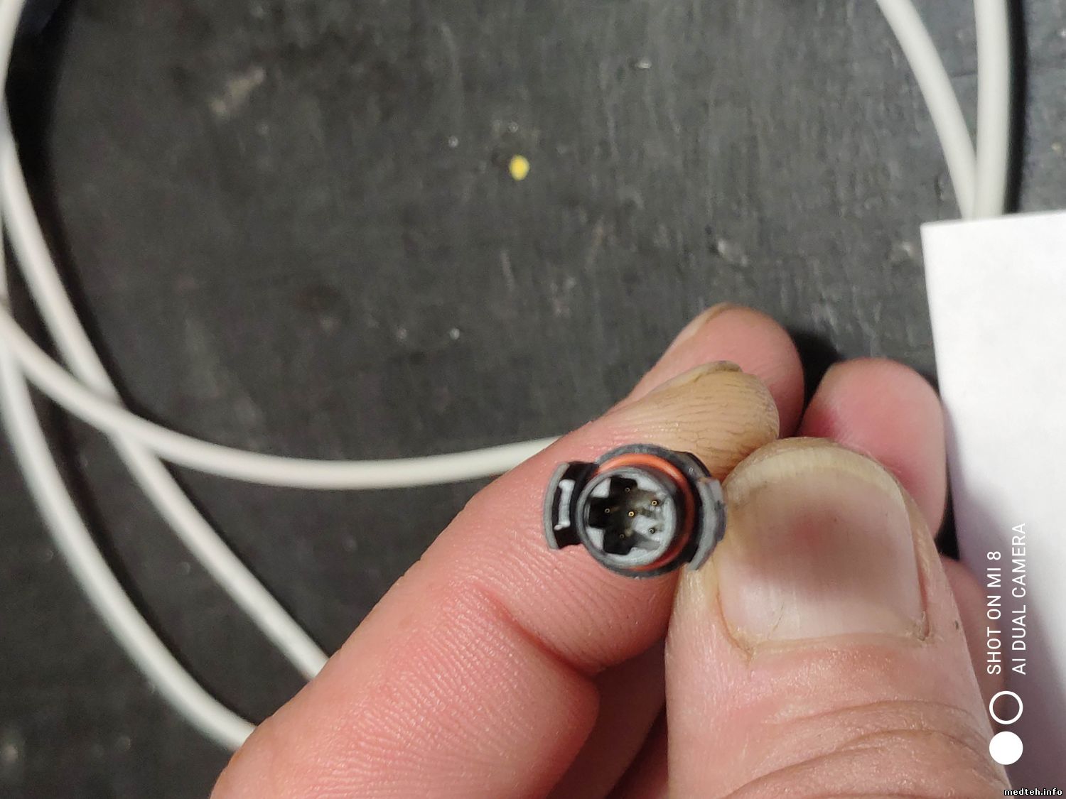

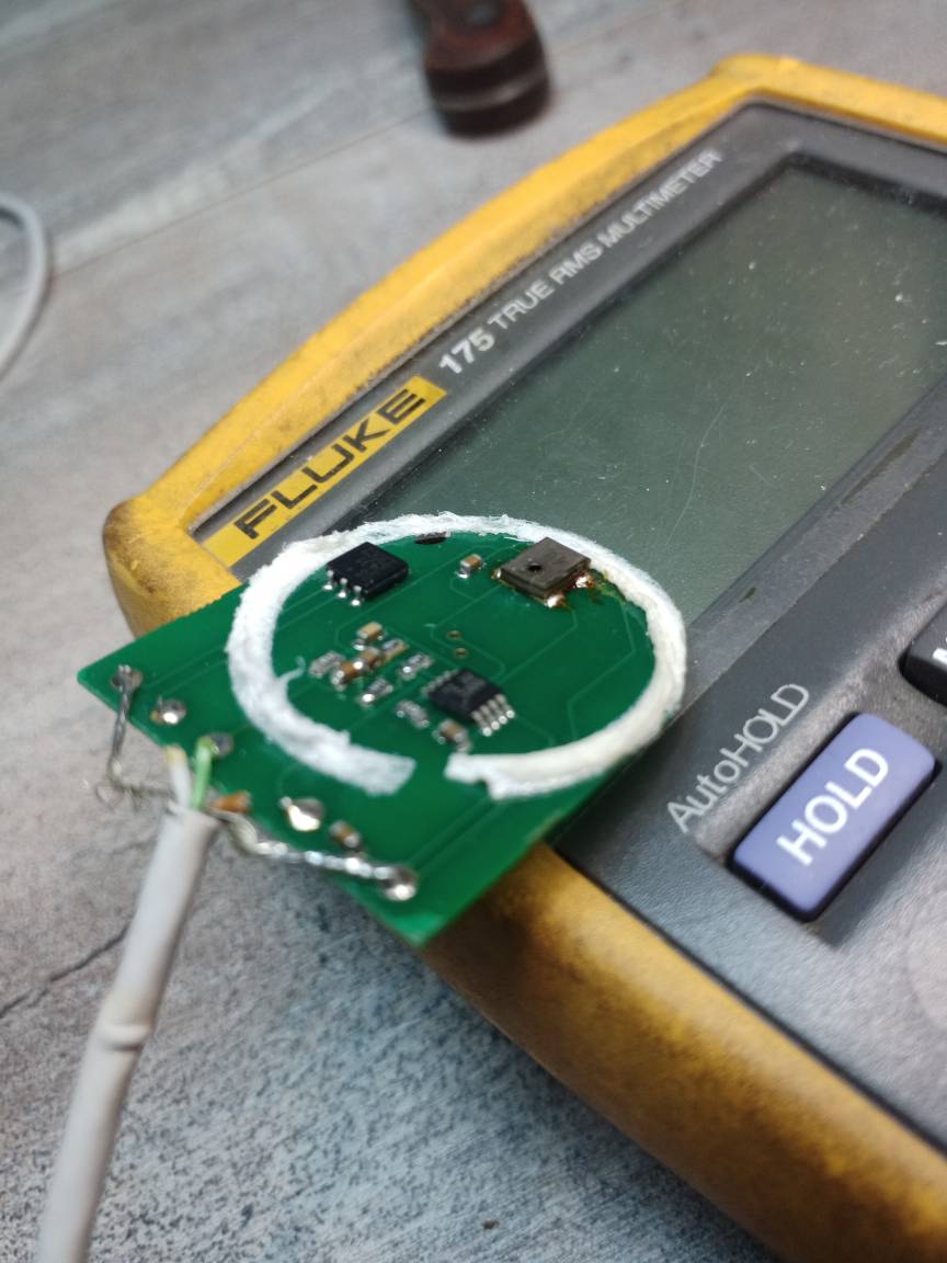

Подскажите, пожалуйста, попал в ремонт кабель датчика канала АД (датчик тонов Короткова/датчик пульсовой волны) для серии «КАРДИОТЕХНИКА-07». В разъёме оторван белый провод на фото. Куда шёл не видно.

Цитата panov-omsk ()
В разъёме оторван белый провод на фото. Куда шёл не видно. 6404320.jpg(160.6 Kb)
По чётче бы изображение, и с разных ракурсов.
Сколько там контактов?

Контактов шесть. Это уже второй оторванный, первый все под корень. Интересует именно белый провод.
homenДата: Понедельник, 06.Июн.2022, 15:30 | Сообщение # 7
У вас сообщений: 271
panov-omsk, белый, как ни странно, никуда не припаян, хотя это провод шины данных EEPROM.

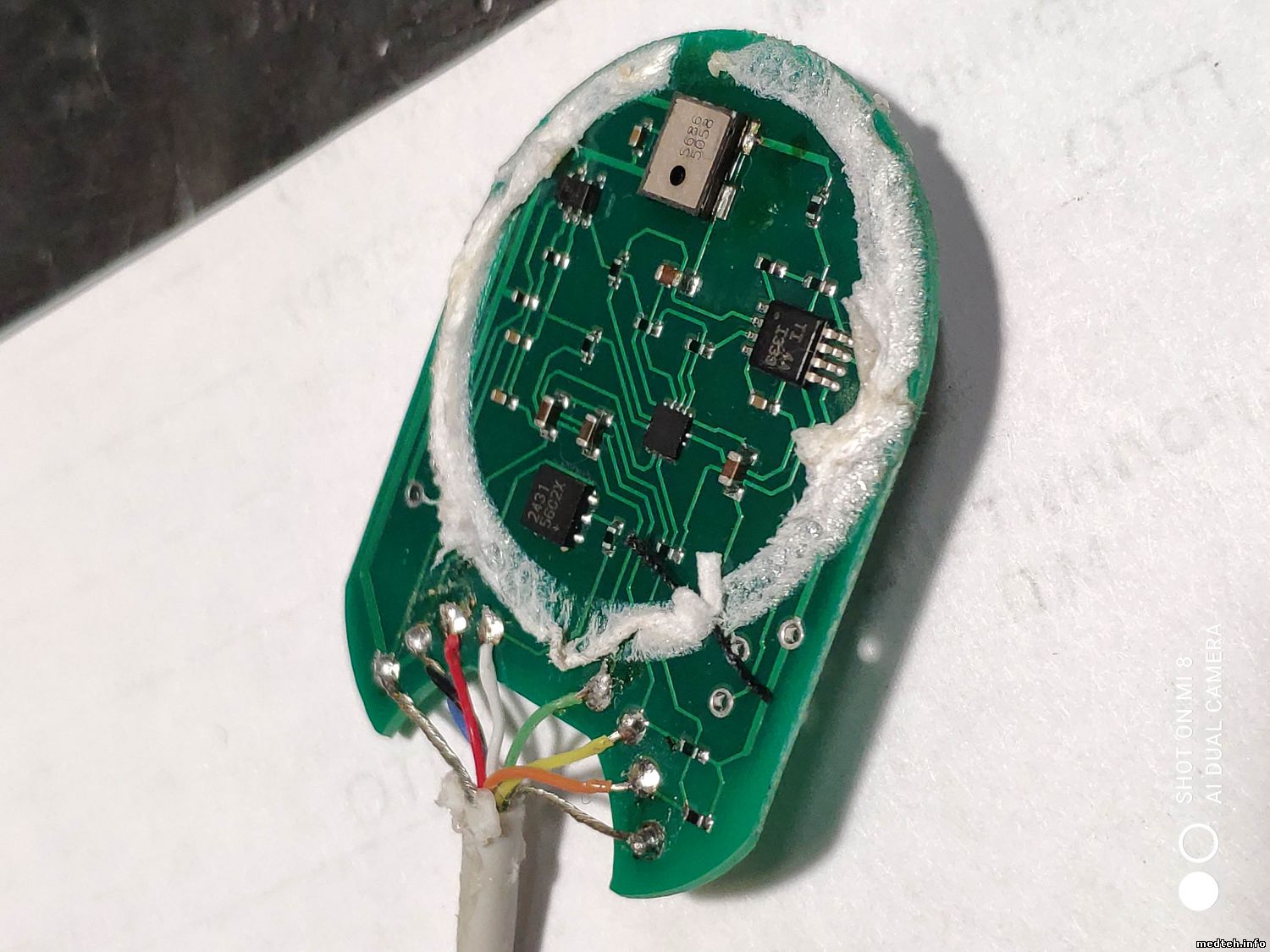

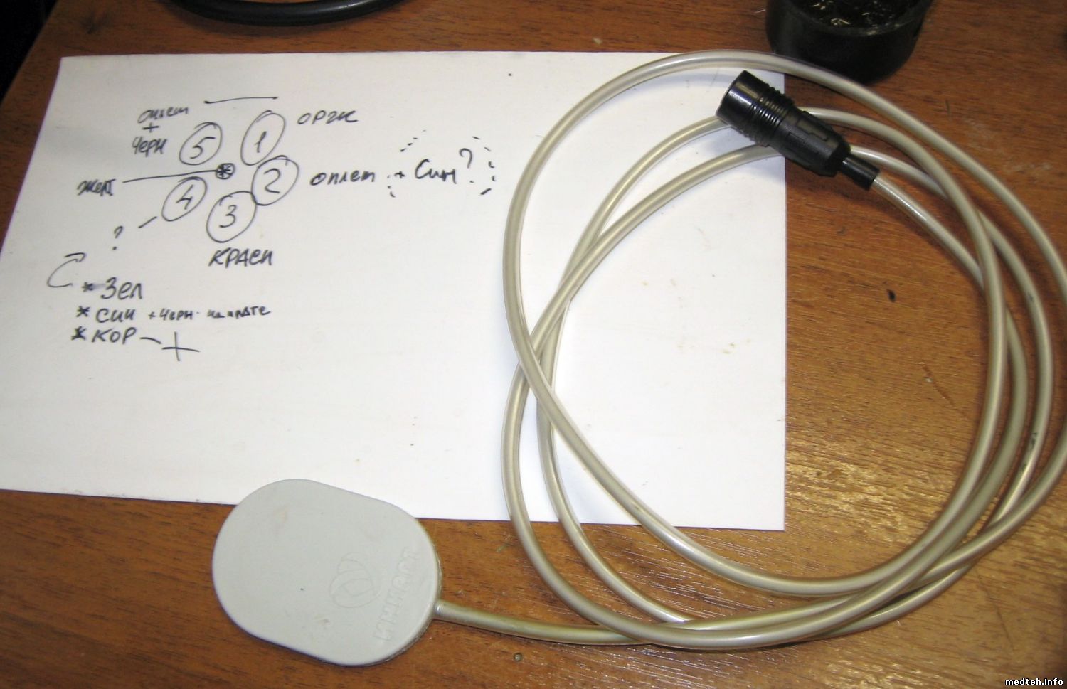

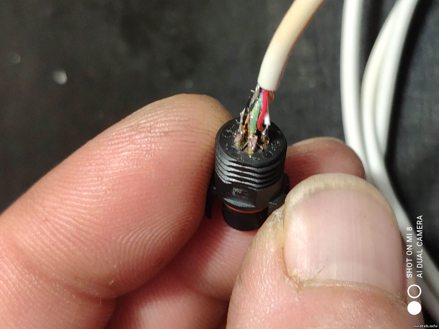

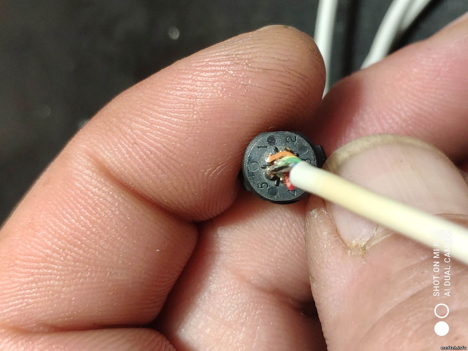

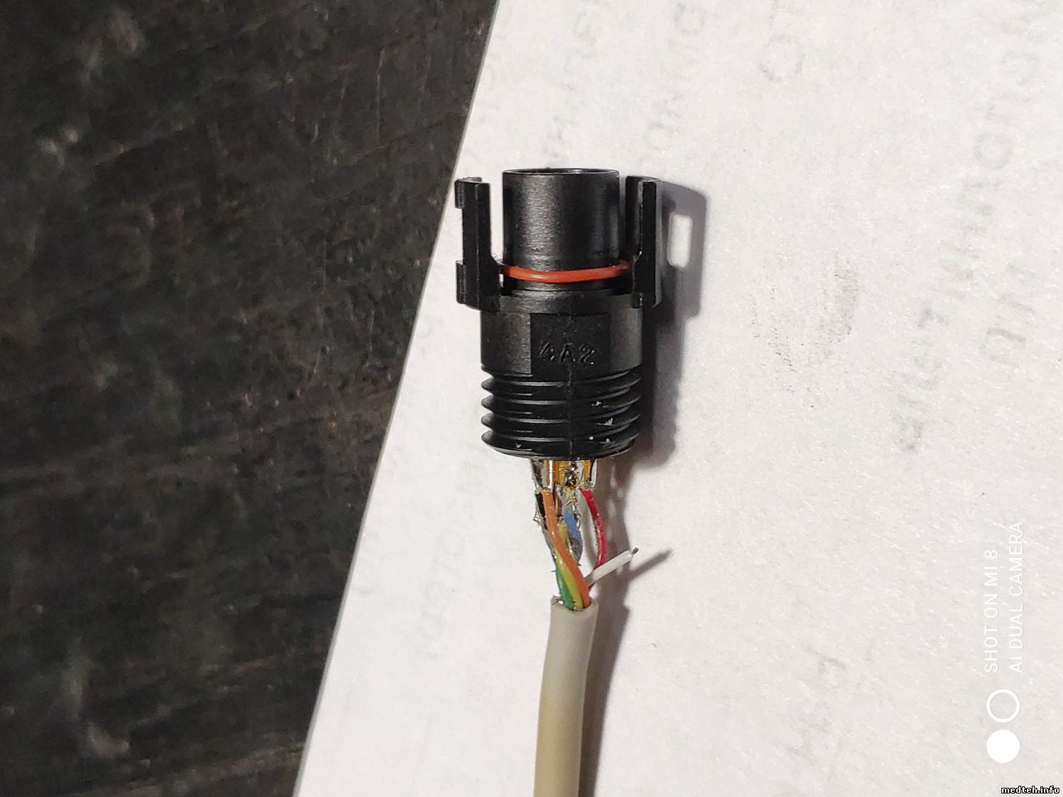

Krazy_killerДата: Вторник, 14.Июн.2022, 16:37 | Сообщение # 8
У вас сообщений: 97
инж по обсл мед техн
Воронеж [RUS36]
как то вот так
из трех распотрашенных 4й так и не был не куда подключен. хотя коричневый точно не куда и он обрезан и загнут а вот с зеленым не все однозначно. но вроде пока не жаловлись кадры
собран микрофон на что-то типа B7000 так что подогрев его он отлично располовинивается. можно димексид в шов но по мне так лишне...разъем раскрутить как повезет . мне на 3х повезло, напарнику годом ранее не повезло и он отломил
Krazy_killer, что за несварение своей "инженерной мысли" Вы продемонстрировали Форуму?!
См. по ссылке ЭТО (с.20)! И по-русски грамотно и осмысленно отредактируйте своё "это ..."!
8481892.jpg (117.5 Kb) · 1266115.jpg (284.6 Kb) · 6137795.jpg (153.7 Kb) · 3449140.jpg (189.3 Kb) · 2657376.jpg (86.1 Kb)
Сообщение отредактировал Krazy_killer - Вторник, 14.Июн.2022, 16:48
Krazy_killerДата: Понедельник, 09.Янв.2023, 16:06 | Сообщение # 9
У вас сообщений: 97
Воронеж [RUS36]
рРедактирую (с учетом литературных пожеланий не литературных, а банальных грамматических требований русского языка и инженерной осмысленности):
* схема, (запятая) обозначенная мной, (запятая) верна (коричневый и зеленый в воздухе); (точка с запятой)
* микрофон в эксплуатации длительное время (работает); (точка с запятой)
* для демонтажа рекомендую использовать вещество "ДИМЕКСИД" и молоток; (точка с запятой)
* собирал обратно на герметик для тачскринов B7000. (точка)
рРазъем разбирается легко, (запятая, тире не пишется) но имеет обманный рельеф на корпусе (точка в данном случае не пишется) (выкручивается он из под подвижной части). (точка)
