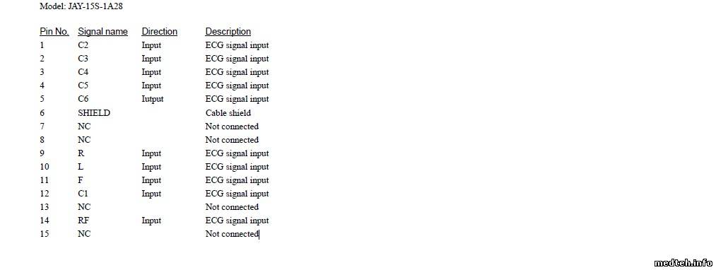

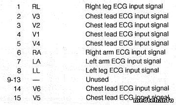

ЭКГ от Innomed, Nihon Kohden и Schiller имеют одинаковую распиновку разъёма кабеля пациента (как выяснилось), а вот для Вurdick - пока не удалось установить.
Подскажите, пожалуйста, где найти схему распиновки кабеля ЭКГ от Вurdick?
AlexiumДата: Воскресенье, 27.Янв.2013, 00:09 | Сообщение # 13
Распиновка кабеля отведений для Burdick:

Нашёл распиновку на Nihon Kohden - она один в один с Innomed:

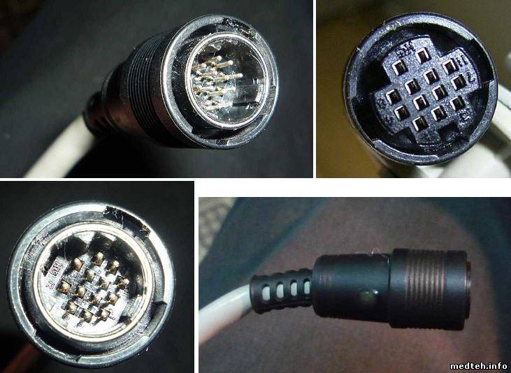

Ищу кабель пациента CardioFax ECG-9320 фирмы Nihon Kohden.
Требуется соединительный кабель от кардиографа до блока отведений.
Разъёмы "мама" - "папа".
Модель снята с производства. Может на новых моделях есть подобные?
