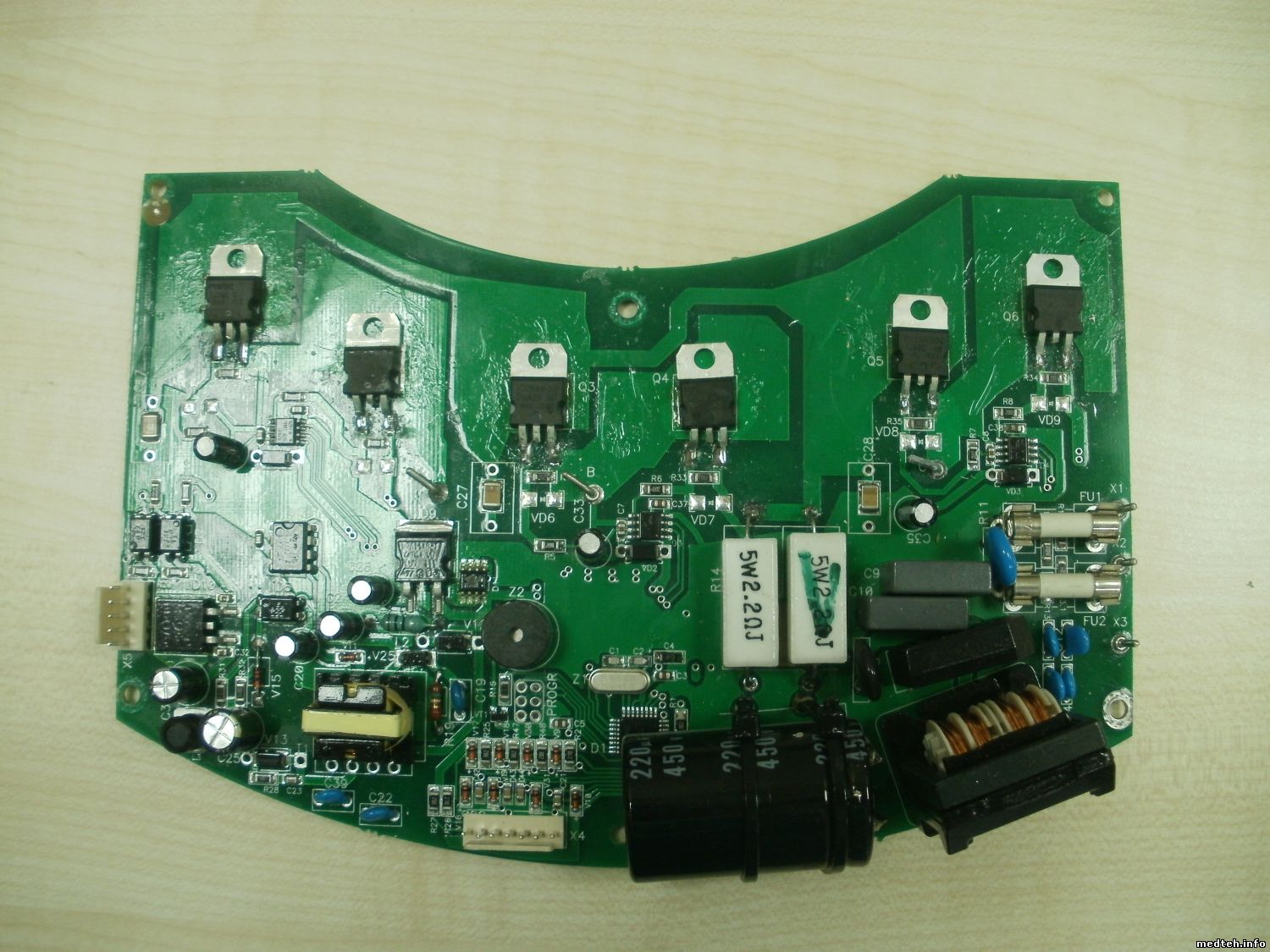

Центрифуга СМ-6МТ "Elmi", погорела плата управлениям эл. двигателем (диоды, резисторы, ИМС D4 и т.д). Правда, не включал.
Нужна схема, буду рад за помощь biggrin

Когда пробивает пару полевиков IRFBG30 (двигатель у меня был асинхронный), меняйте все 6 штук.
Менял сначало пару, через неделю, другую центрифуга возвращалась в ремонт.
Всё, удачи.

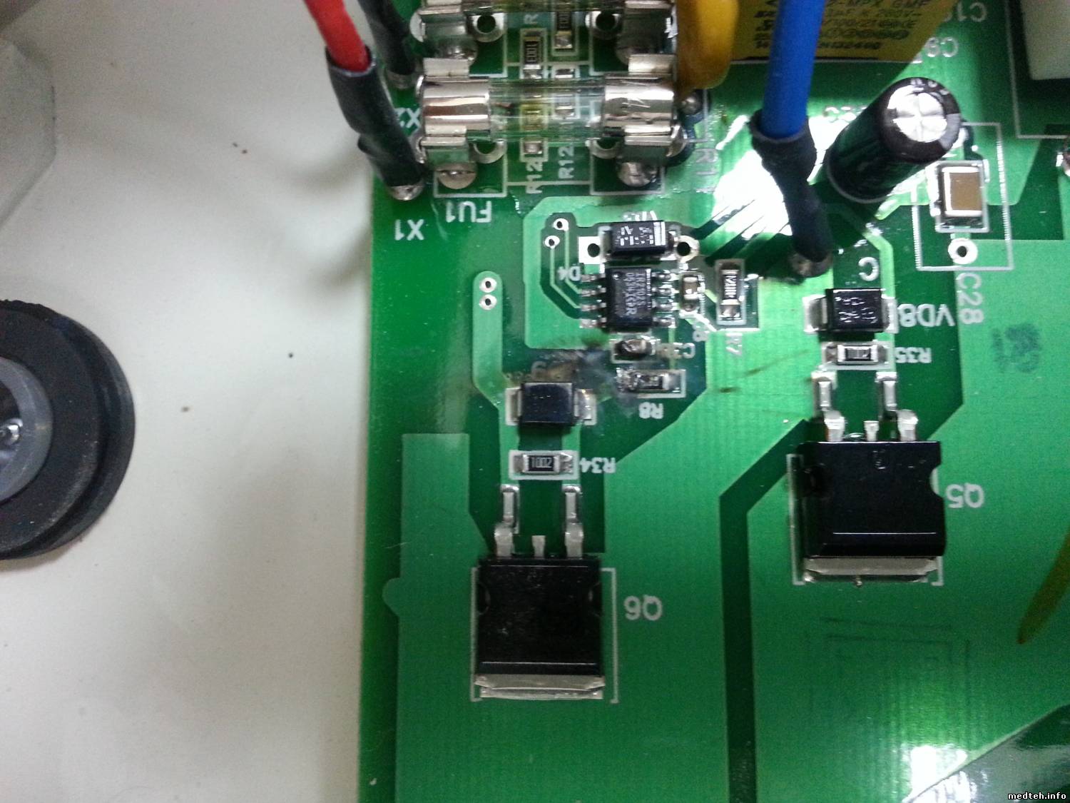

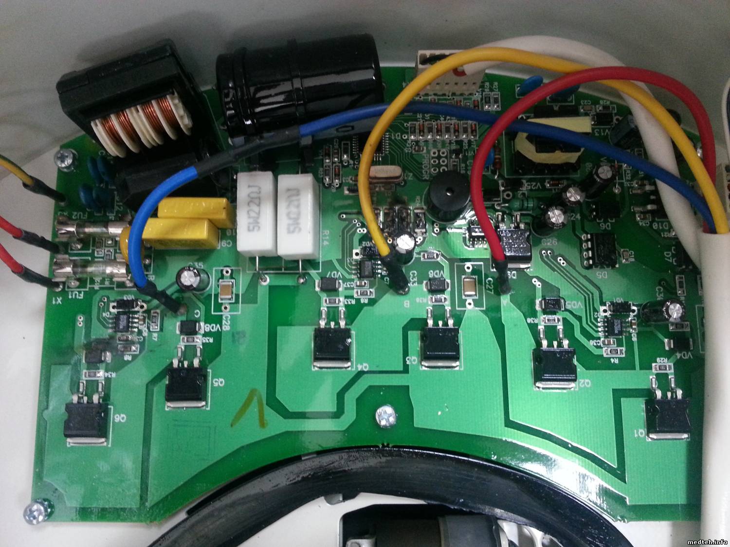

Двигатель шаговый. Сопротивление обмоток 3,5 Ом. Полевики B9NK60Z. При раскрутке до 2300 оборотов выходит из строя пара полевиков и сгорают оба предохранителя на входе по 4А.
Искрил выключатель, выключатель заменён. Первый раз вылетели Q1-Q2, второй Q5-Q6, третий Q5-Q6. В чём может быть причина?

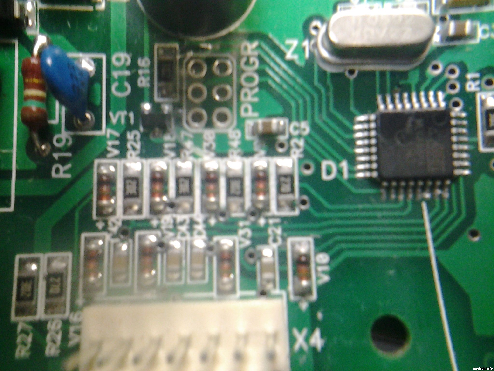

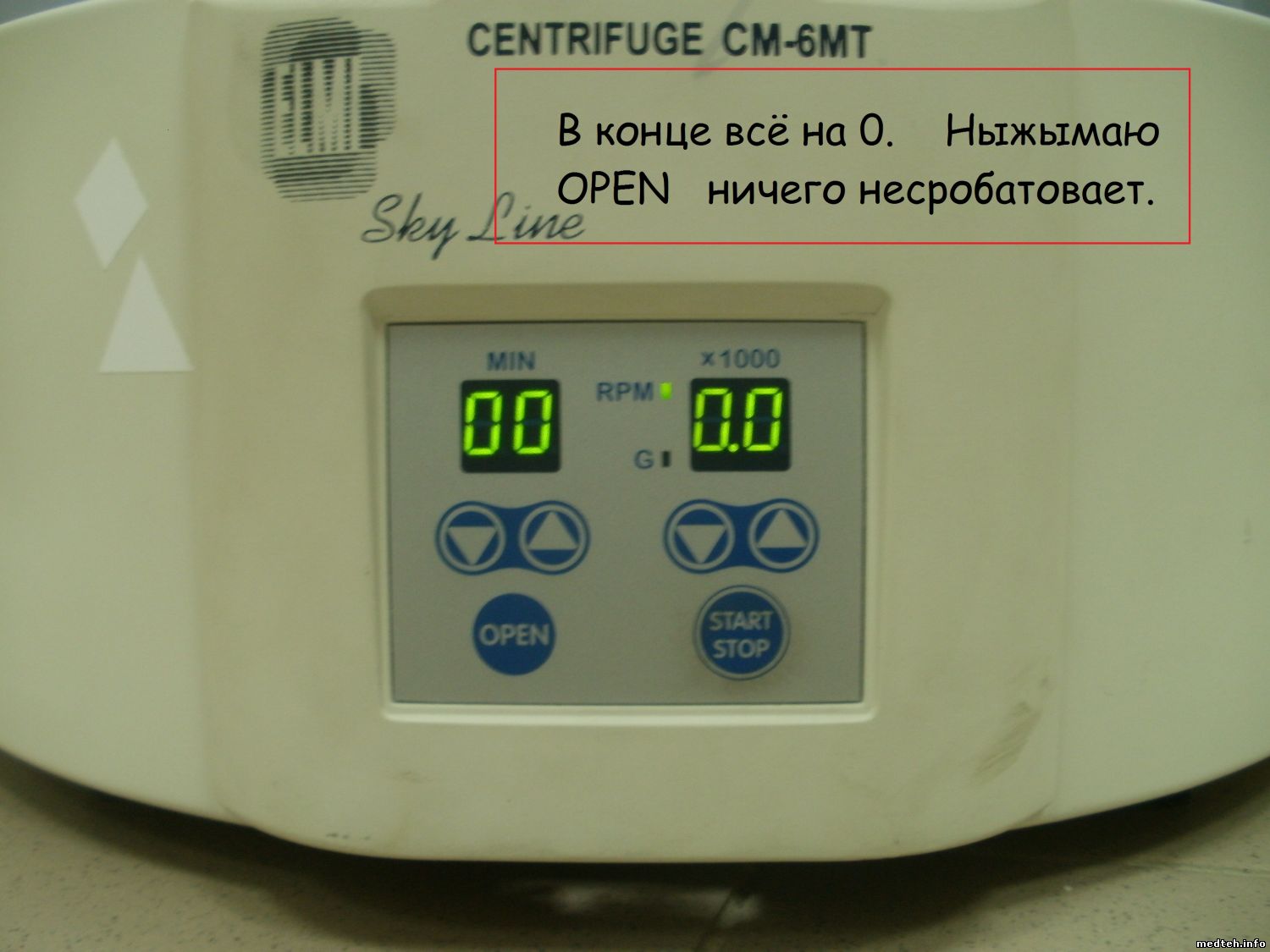

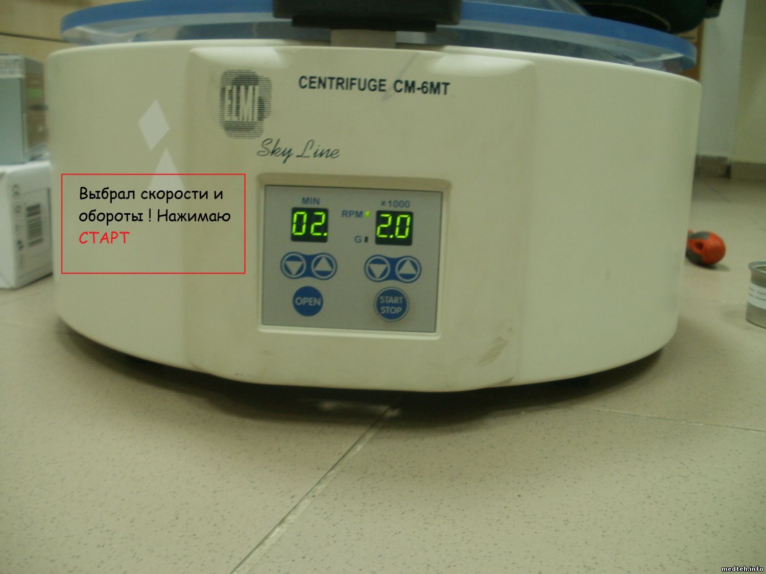

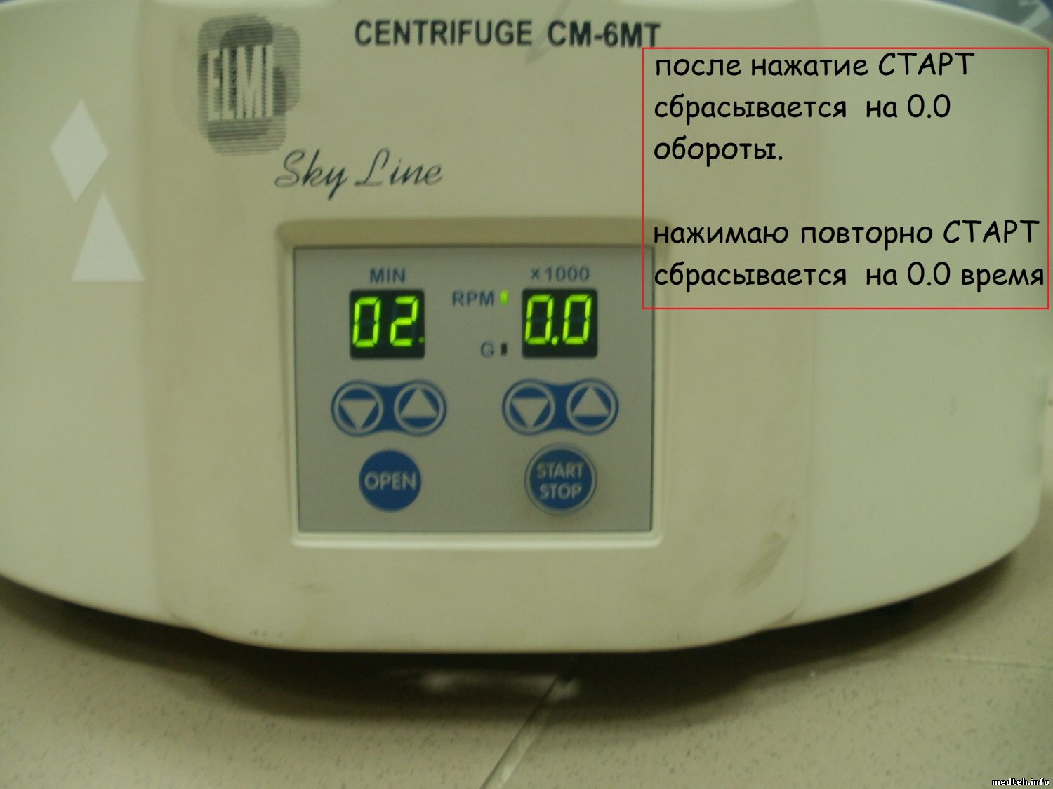

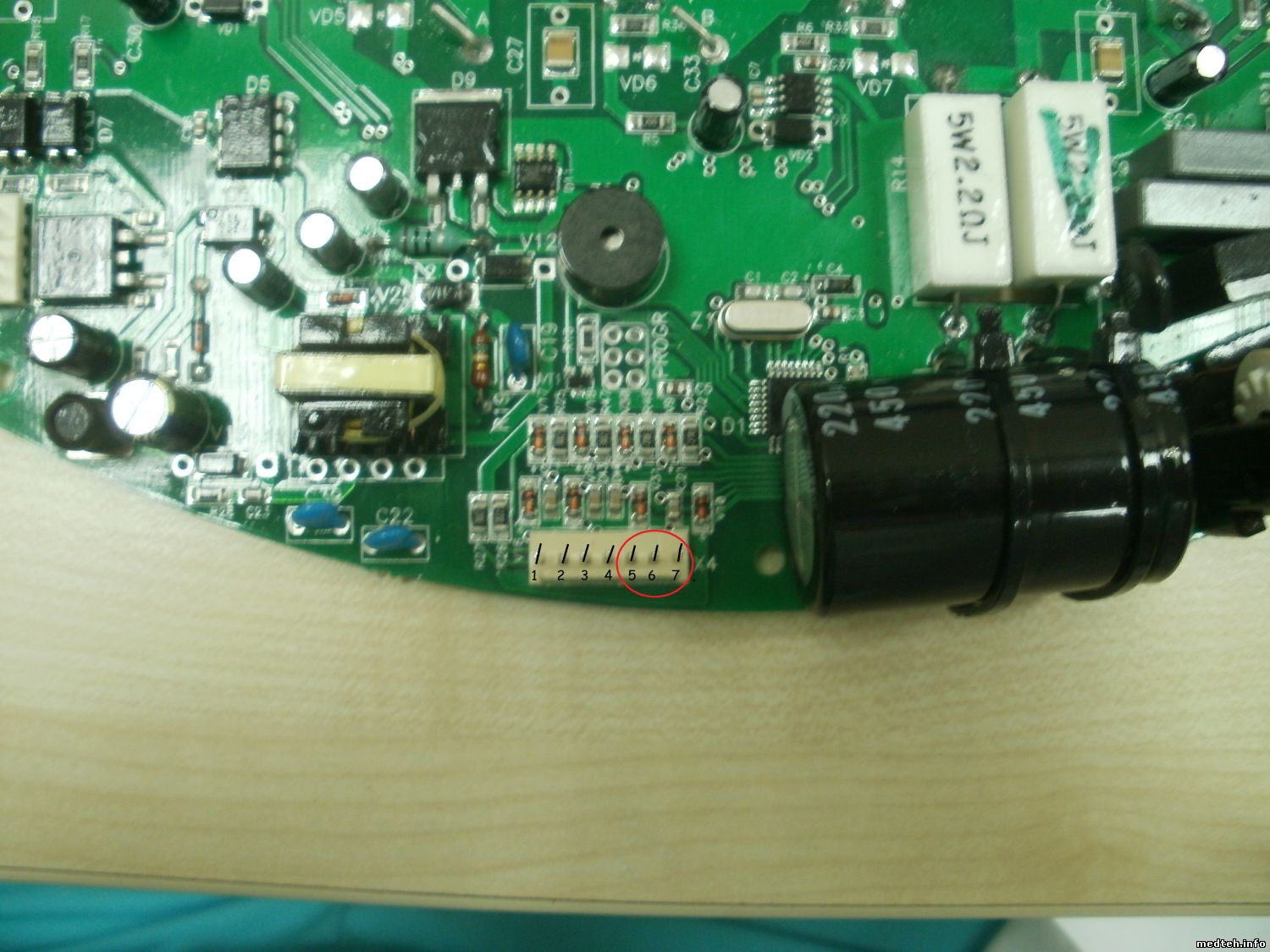

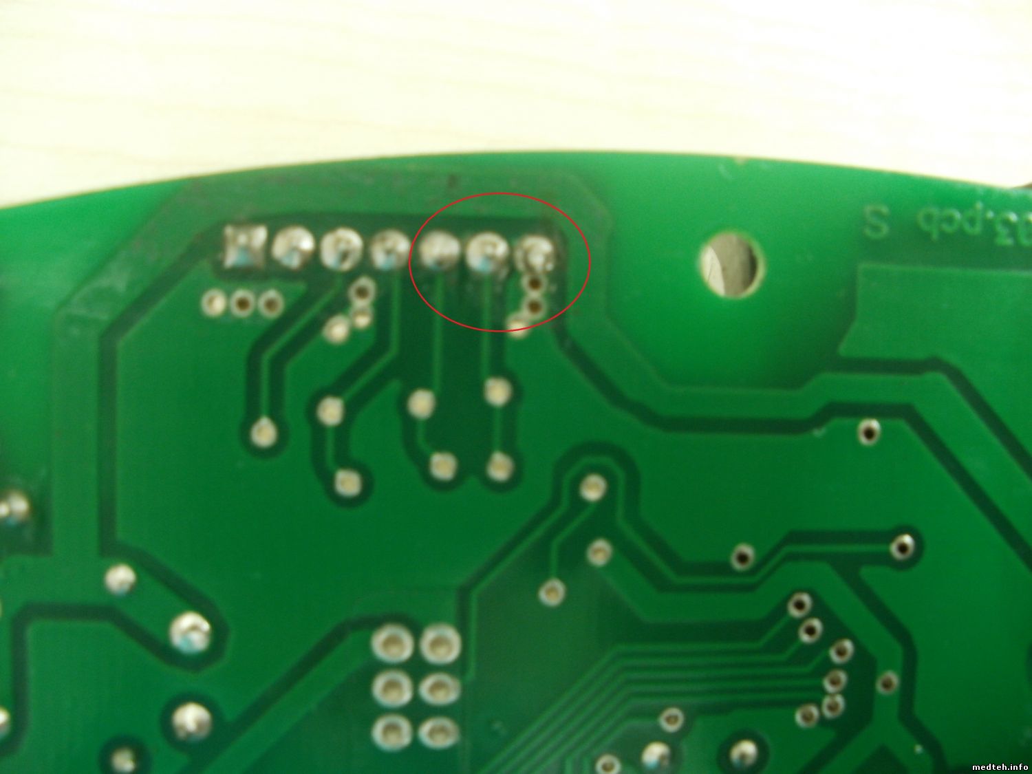

Возникла такая проблема на центрифуге: в самом начали поменял транзисторы, после этого при сборке коротнула силовая плата дотронулись контакты клеммы с железном карксом. След, где был КЗ виден на каркасе под клеммой и между 5-6-7 контактами. Заметил, что прозванивается контакты между собой, а имена 5-6-7. Отпаял всю клемму, посмотрел - ножки все целы. Вопрос: так должно быть или плата пробилось под клеммой? Собрал обратно так всё и возникли проблемы после чего выбрал скорость и обороты нажимаю старт всё сбрасывается к 00. (смотри фото)
Всем спасибо!

d1mka, мала вероятность не повреждения процессора входы защищены диодами проверь!
на фото видны прекрасно .замена платы?!

У меня такая проблема - центрифуга СМ-6МТ, месяц назад поменял плату и сейчас такая ситуация: нажимаешь "пуск" - двигатель крутанётся в одну сторону, а потом в другую начинает разгоняться (иногда вообще не разгоняется, а показания оборотов висят), проходит минута и он начинает останавливаться, встаёт, а на экране показывает, что обороты выдаёт! Нажимаешь на стоп, бывает зависает частота оборотов - помогает вкл/выкл! Полевики целые, только почему-то между затвором и стоком q1,3,5 звонится 20 Ом, после проверки диода в обвязке драйвера IR2102S сопротивление поднимается до 100-120 Ом! Двигатель шаговы, все обмотки прозвонил по 4.2 Ом.
Где подскажете искать?
Энкодер на датчиках Холла проверять?
Работаю 2-а месяца, предыдущий медтехник закал плату, похоже, что до этого была такая же проблема ...

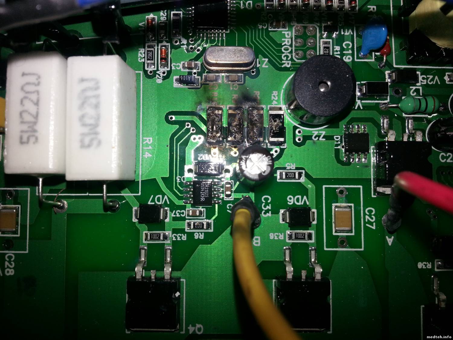

В моём случае вылетели: 2 предохранителя, 2 резистора 2.2 Ом 5Вт, 2 полевика, один драйвер IR2102, один резистор 20 Ом.
Аппарат-то засветился, да, вот только на кренке 7815 вместо 18В 8В, а она питает в свою очередь кренку для МК 3.3В, где на кренке между выходом и общим короткое в 2.4 Ома, как оказалось, на портах МК.
