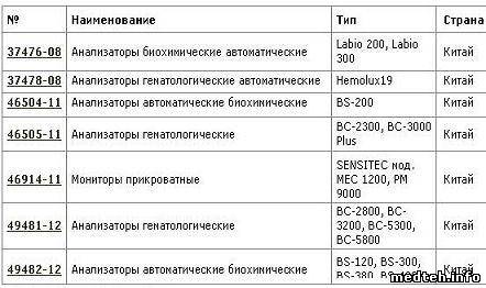

В приказе об утверждении СИ указаны ВС-2300, ВС-3000 Plus
Цитата (Mindray)
Цитата из сообщения, Alexium
Вот приказ об утверждении средств измерений - http://www.garant.ru/products/ipo/prime/doc/6649260/ там номер методики. Кто найдет саму методику - прошу выложить. Тогда можно предметно обсуждать.
Методика есть. Кому очень нужно, то, по запросу мне на электронку, могу переслать.
В ГРСИ внесены следующие китайцы от миндрея
Labio 200 & 300, Hemolux19, BS-200, BC-2300 & 3000 plus
MEK1200 & PM9000, BC-2800 & 3200 & 5300 & 5800
BC-120 & 300 & 380 & 400
Методики вроде есть
