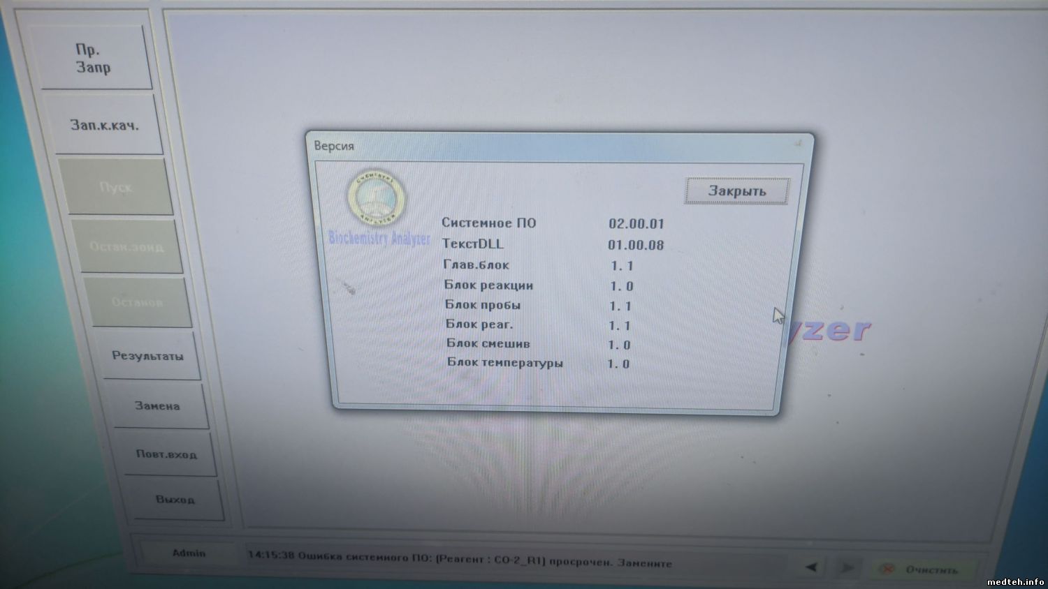

dzyatelДата: Вторник, 08.Фев.2022, 16:47 | Сообщение # 270
У вас сообщений: 31
Доброго дня всем, кто читает тему.
Имею анализатор BS-200 (шёл под маркой Accent-200). Нужно было скорректировать Gain для лампы фотометра. Поставил перемычку на плату как по мануалу, запустил Debug software (версия 1.1). Подключился к прибору. Enable modifying parameters. При изменении параметров Gain и попытке их сохранить выдаёт ошибку: "Запрет записи параметров" (как было бы, если бы я перемычку не переставил на плате).
Как ни тыкался, что ни нажимал - ничего не помогает. Никак не удаётся снять запрет на запись параметров.
Пробовал подключаться через BS-200 Debug V1.2F - вообще некорректно работает с прибором.
Где и как искать проблему?
Проблема с платой или что-то делал не так?
(До этого ранее на аналогичных приборах совершенно спокойно удавалось выполнить эту процедуру с лампой).
На плате написан серийник 15114823...
Может у кого такое было?
8745631.jpg (105.8 Kb) · 4000522.jpg (222.1 Kb) · 9111445.jpg (180.9 Kb) · 0485429.jpg (195.7 Kb) · 9801031.jpg (89.6 Kb)
Сообщение отредактировал dzyatel - Среда, 09.Фев.2022, 13:09

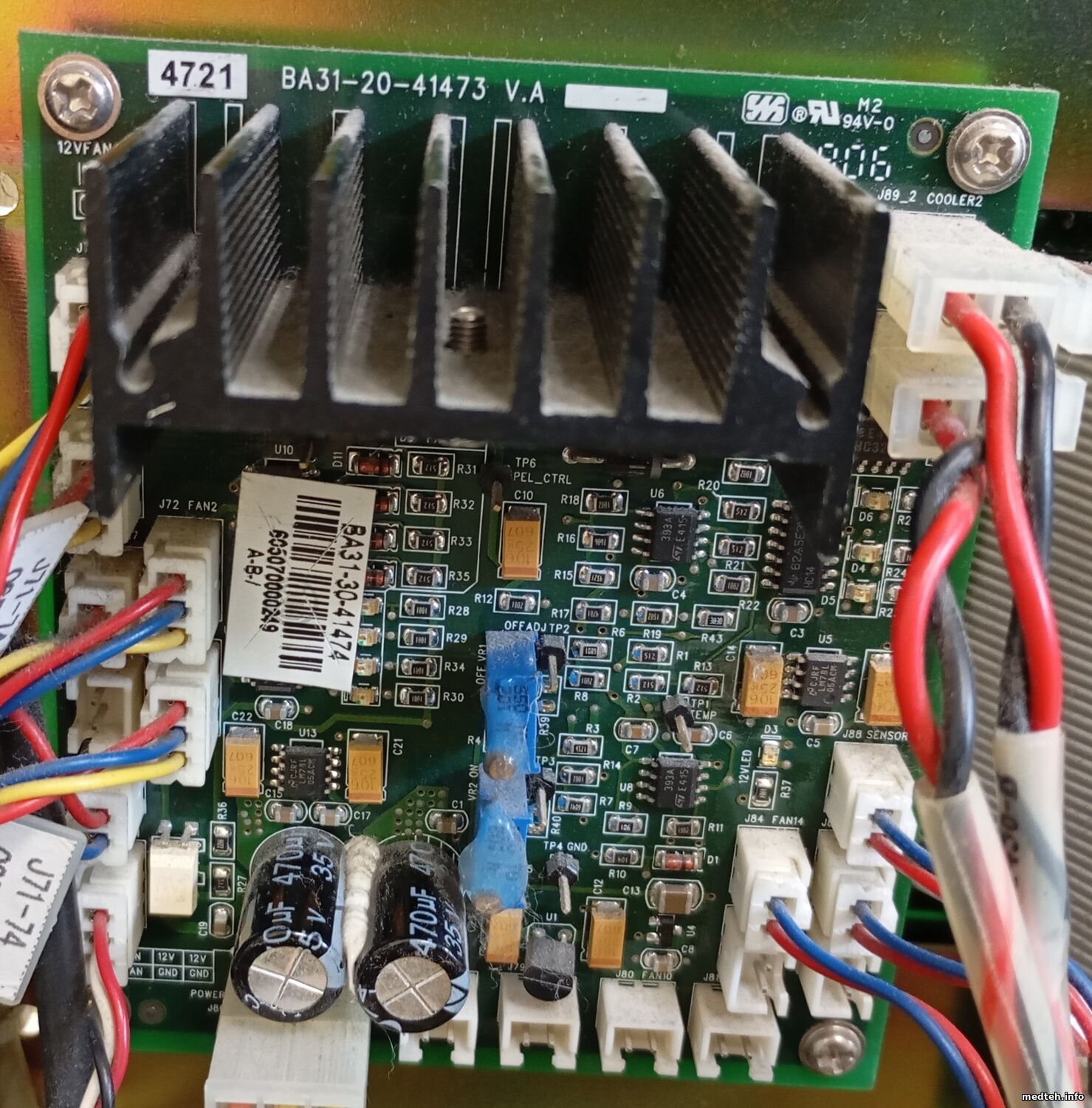

dzyatelДата: Четверг, 24.Мар.2022, 11:05 | Сообщение # 271
У вас сообщений: 31
Может было у кого: прибор BS-200E (с мойкой кювет) - проблема с температурой реакционного отделения. Перегревается больше 37 градусов (доходило до 50-ти). Проблема с датчиком?
Пробовал его проверять в различных режимах: если приложить хладогент, температура падает; при касании рукой - температура растёт ...
Т.е., проблема либо с датчиком (врёт) или с электроникой (не отключается нагрев - там пластина сверху над кюветным отделением).
Может проблема с платой какой? ...

Добрый день. Биохимический анализатор Mindray bs200. Температура реакции идёт выше 37 градусов. Сильно выше, пишет про 120. Там реально очень горячо, можно обжечься (дело не в датчике). Погуглил, подумал, что на плате релле не переключается. Теперь не могу понять, какая плата за это отвечает. Провода от плат в пучок собраны и уходят вниз, куда- не могу понять. Подскажите, пожалуйста, эта плата (на фото?). Вроде она за температуру отвечает. С другой стороны, на ней слово cooler разглядел.
