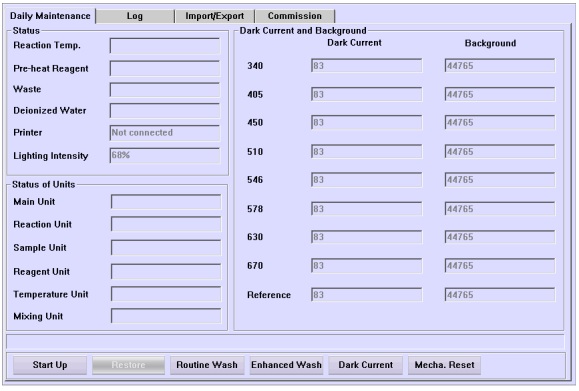

Доброго времени суток. Поделитесь пожалуйста правильным алгоритмом замены лампы. BS-200. (Низкая интенсивность свечения, около 1000 часов работы) Если есть видео, будет ещё лучше. http://www.slideshare.net/yam39/mindray-bs-200servicemanual из данного мануала так и не понял надо ли обнулять счётчик часов работы лампы и есть ли он вообще. Или же просто снимаем заднюю крышку-вентилятор-радиатор, производим замену лампы, сборка, и включаем прибор? Заранее спасибо.
bukatelenetДата: Четверг, 05.Май.2016, 10:23 | Сообщение # 184
У вас сообщений: 154
инженер медтехника
Donetsk
1. При отключенном аппарате либо программно отключенной лампе проводим замену. (Не забываем почистить ножки лампы. За стекло лампу руками не брать.)
2. Обнуляем счетчик лампы
3. Делаем стартап для измерения интенсивности и темнового тока по всем длинам волн. Не забываем загрузить/выгрузить сегмент при выводе соответствующего сообщения. Сегменты должны быть новыми и чистыми.
4. Проверяем интенсивность. Должна быть меньше 65535 и больше 44000 по всем длинам волн. Если всё так и есть, замена завершена. Если нет, пункт 5.
5. Проверяем правильность установки лампы, смотрим нет ли пыли на датчиках в измерительном отделении. Не помогло - следующий пункт.
6. Читаем Mindray_BS-200_how to change the intensity gain of BS-200(v1.0).pdf . дебаггер есть в хранилище.

Stepan27Дата: Пятница, 06.Май.2016, 14:08 | Сообщение # 185
Хабаровск
Спасибо. Сегодня производил замену, пыли было очень много. После замены, интенсивность света показал 82% (лампа новая, оригинал). Фон был в норме. Посмотрел через окно загрузки/выгрузки сегмента на блок фотометра, там тоже было много пыли, непосредственно на самом отверстии где проходит свет. открутил верхнюю крышку (нагревательный элемент - возможно он называется иначе), почистил, сделал стартап интенсивность стала 92%, световод и все датчики обслужил безворсовой тканью. Около часа пытался найти счётчик лампы, не нашёл. заходил под Админом. по пункту "6" не рискнул действовать мало опыта к моему сожалению. Вкладка обслуживание-совмещение-блок реакции там есть статус лампы но из выбора только включить и выключить. Так же есть... в общем лучше загружу фото... Посмотрите пожалуйста, там ли я искал?
bukatelenetДата: Пятница, 06.Май.2016, 15:26 | Сообщение # 186
инженер медтехника
Donetsk
Stepan27,
фотка нужного окна во вложенном файле. там ещё должна быть кнопка new lamp. её нужно нажать. если неактивна или отсутствует, нужно зайти под сервис паролем. пароль и логин вроде были в пдф по настройке интенсивности.
4. Проверяем интенсивность(на фотке Background). Должна быть меньше 65535 и больше 44000 по всем длинам волн. Если всё так и есть, замена завершена. Если нет, пункт 5.

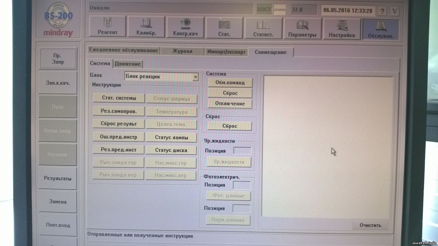

melkosДата: Четверг, 14.Июл.2016, 13:57 | Сообщение # 188
У вас сообщений: 39
Н
Добрый день. С такой ситуацией не сталкивался, но попробовал бы проверить по методике из сервисной инструкции Adjusting Photoelectric Collection Position.
"Покрутил позицию ротора" это изменили параметр Initial position of photoelectric collection?
А дело не может быть в самих кюветах? Например, партия плохая или моют?

Lesnik3240Дата: Пятница, 15.Июл.2016, 09:43 | Сообщение # 190
Магистр
Я бы тоже обратил внимание на настройки позиции. Коллеги, обратите внимание на фотографию (!!!). У него ошибка эта не случайна. Не может такого быть, чтобы по каждому сегменту кювет, две крайние кюветы были грязные. Может шаговый двигатель посмотреть, застревает где то? Ремень проверить.

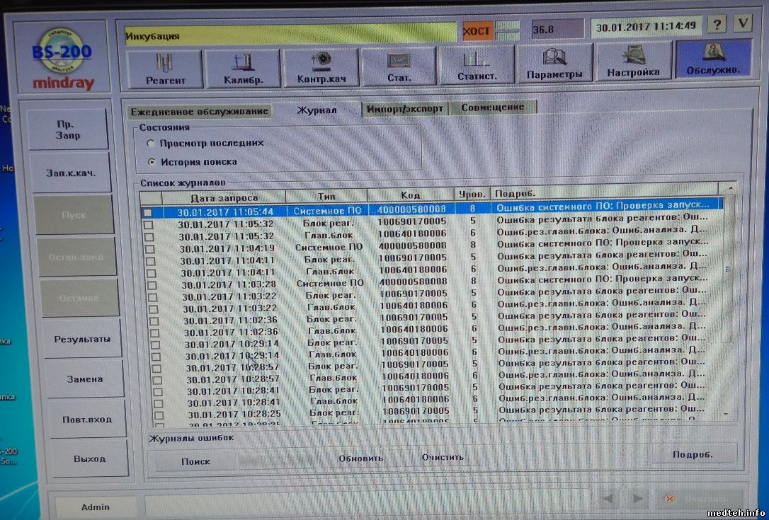

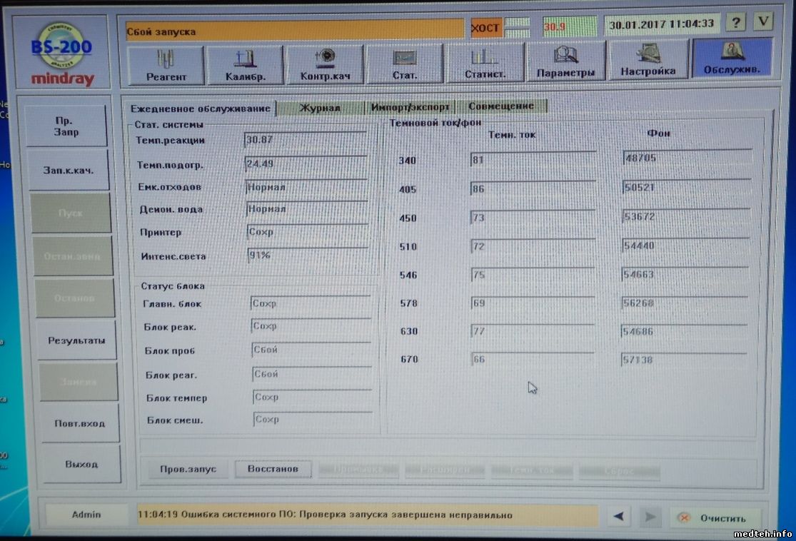

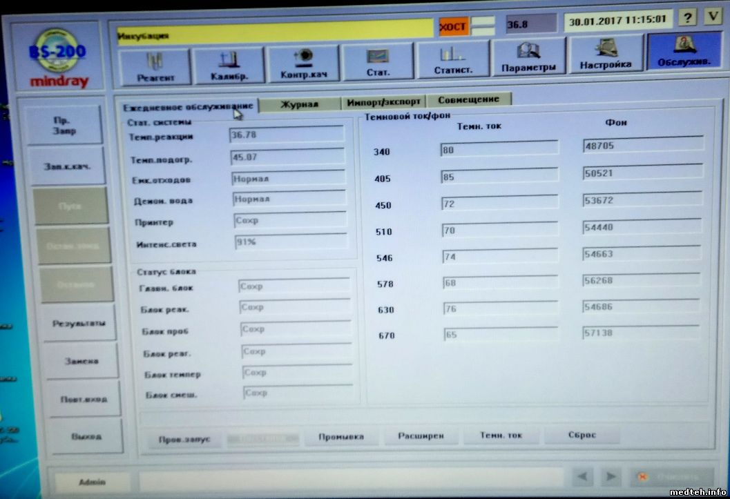

starjkeДата: Пятница, 03.Фев.2017, 14:15 | Сообщение # 199
У вас сообщений: 82
Северо-Запад
Медтехники, добрый день!
Помогите советом, анализатор стартует на с первого раза. Зонд наливает воду в колодец на старте и (как я понял) не может определить уровень воздух-вода, либо иногда капелька остается на зонде после наливки. Раза с 5-10 аппарат стартует.
Можно как это откалибровать этот процесс старта? В настройках программы, в разделе "Жидкостная система" можно задать параметры объема жидкости(как я понял), там не было ничего указанно я вписал туда значения 30. Можете показать какие у вас значения или подскажите по данному вопросу сталкивались ли Вы с этим?
пс. прикладываю фото неудачного старта, удачного старта, и лог ошибок.
Сообщение отредактировал starjke - Пятница, 03.Фев.2017, 14:47
optimizerДата: Пятница, 03.Фев.2017, 15:28 | Сообщение # 200
У вас сообщений: 273
ЦФО
Добрый день, причины с капельками на зонде - дозирующий шприц или соленоидный клапан. Уровень воздух-вода измеряется через зонд / Probe: With a built-in level detector, equipped with auto safeguard, capable
of tracking level and preheating reagent.
Исправность Level Detection Board проверяется при касании зонда - зажигается светодиод при снятой пластиковой крышке зонда.
Сообщение отредактировал optimizer - Пятница, 03.Фев.2017, 15:29
