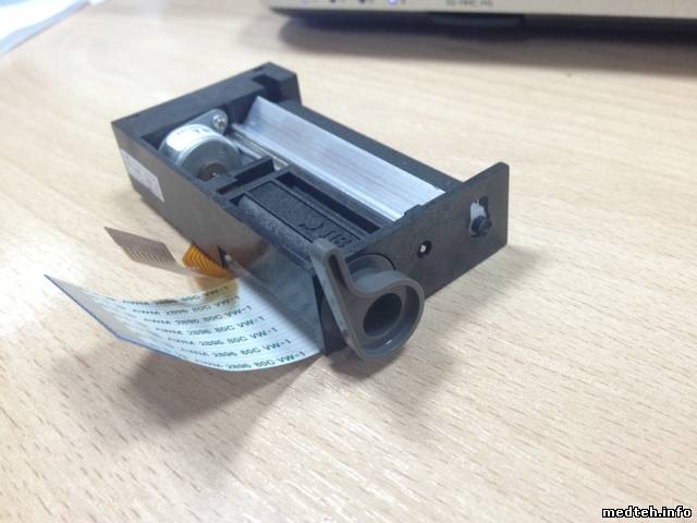

Проблема с принтером у этого анализатора. Плохо пропечатывает некоторые значения, слишком бледные получаются. Причём характер систематический, например, первая строка пропечатана хорошо, следующая очень блекло, третья пополам, четвёртая нормально, пятая с конца не пропечатывает и т.д.
Сам принтер исправен, цепляли к другому аппарату - чёткость на уровне.
Возможно что-то с блоком питания, но пульсаций нет и напряжение держит стабильно. Было у кого что-то такое?

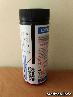

Что-то анализатор отказывается принимать коды с банок, сроки ещё нормальные, но ни в какую. Пишет "просрочены номера".
Пробовал полоски на 13 и на 10, коды, естественно, считывал каждый раз.
Как я понял, нельзя ему отключить эту проверку на совсем. Может как-то память сбросить, чтобы он забыл все ранее прочитанные коды?
Кто сталкивался, подскажите. Версия прошивки 9.13 .
Вылечил путём сброса "мозгов", разобрал и вынул на ночь батарейку типа BIOSа на плате под дисплеем. Просто замкнуть контакты отвёрткой не помогло, посему оставил на ночь, чтобы все разряды ушли.

АлександрДата: Воскресенье, 12.Дек.2021, 19:08 | Сообщение # 74
У вас сообщений: 142
Цитата Vlad77 ()
Не печатает внутренний принтер анализатора мочи H-100 бренда Dirui.
В чём может быть проблема?
Не подскажет ли кто-нибудь модель этого встроенного принтера http://www.medteh.info/_fr/85/8205226.jpg , у моего полностью изношена головка и сорвана этикетка. От представительства уже три месяца ждём ответа по данной запчасти, они только предлагают приобрести недорого новый анализатор.
