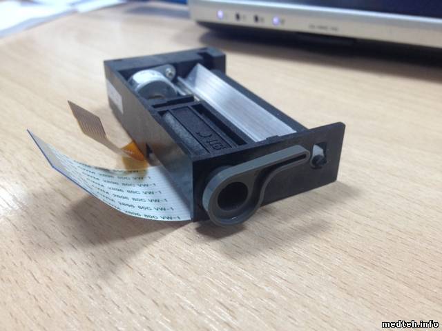

Не печатает внутренний принтер анализатора мочи Dirui H-100. Анализатор новый.
В чём может быть проблема?

mundelightДата: Четверг, 21.Ноя.2013, 15:16 | Сообщение # 12
Vlad77, предлагаю банальщину (не обижайтесь - были случаи):
1. Проверить той ли стороной заправлена бумага - просто чем-нибудь твёрдым проведите по бумаге, чтобы определить печатный слой (сторону);
2. Если в приборе используется термопринтер на подобии того, что на фотках - посмотрите опущен ли рычажок;
3. Ну и великий реконнект шлейфов.
Сообщение отредактировал mundelight - Четверг, 21.Ноя.2013, 15:17
