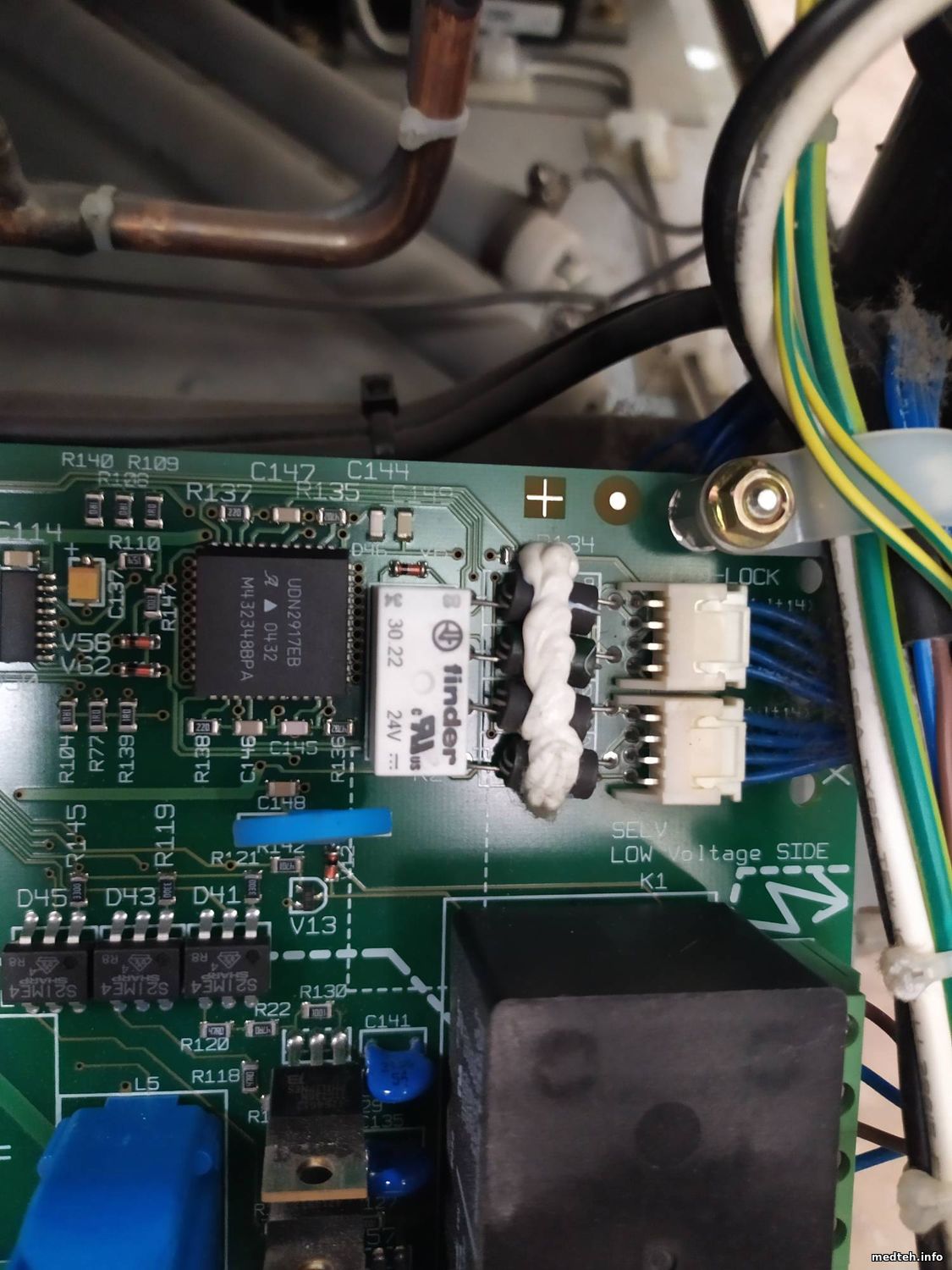

artemxДата: Среда, 18.Сен.2024, 09:38 | Сообщение # 26
Мастер по ремонту технологического
Скиньте, пожалуйста, схему на почту: artem-pleshevenkov@yandex.ru
serviceman, подскажите, пожалуйста, вот это белое реле у Вас из строя вышло?
Какие ключи обычно менять нужно?
Если есть схема, поделитесь, пожалуйста.
