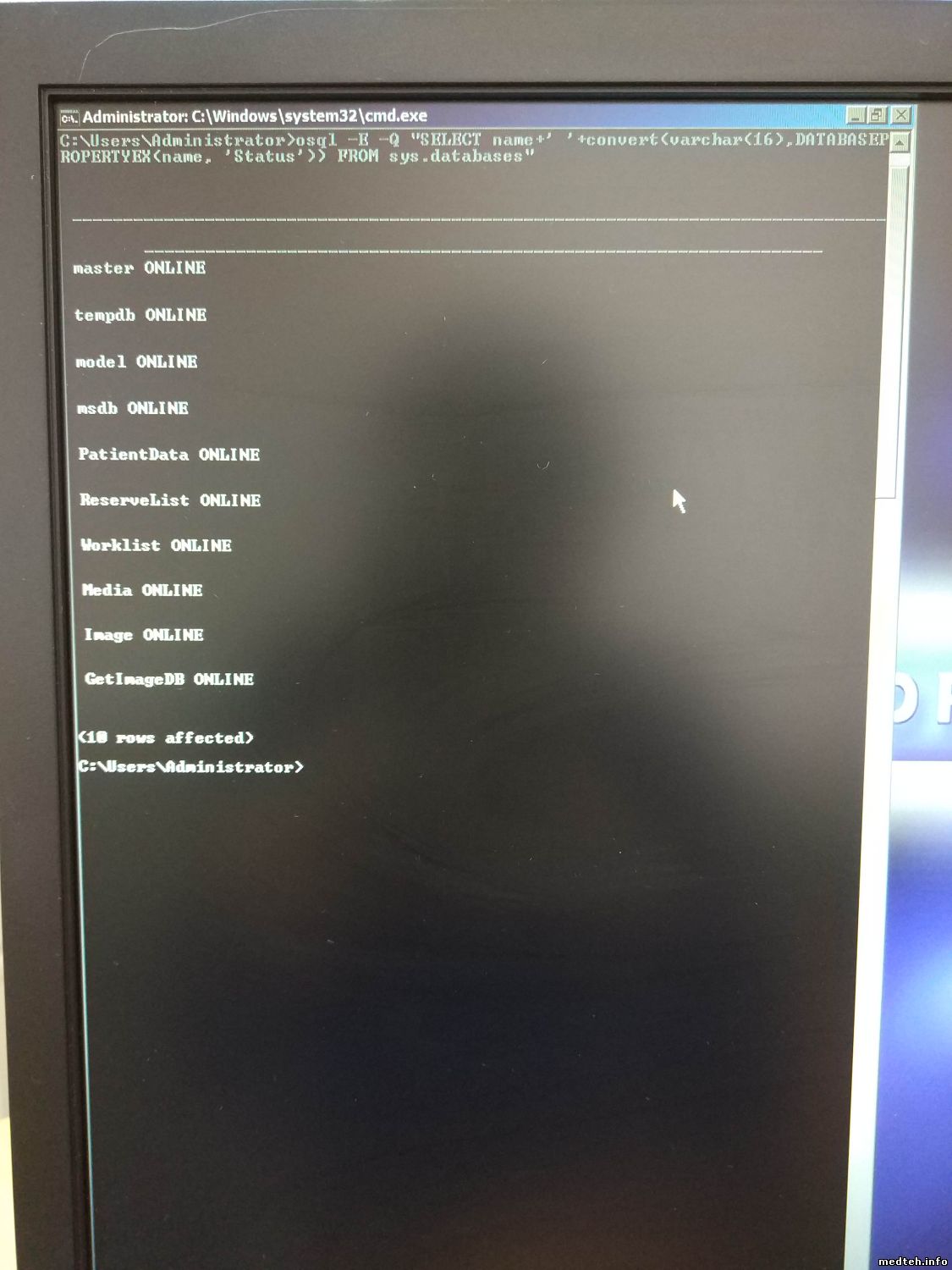

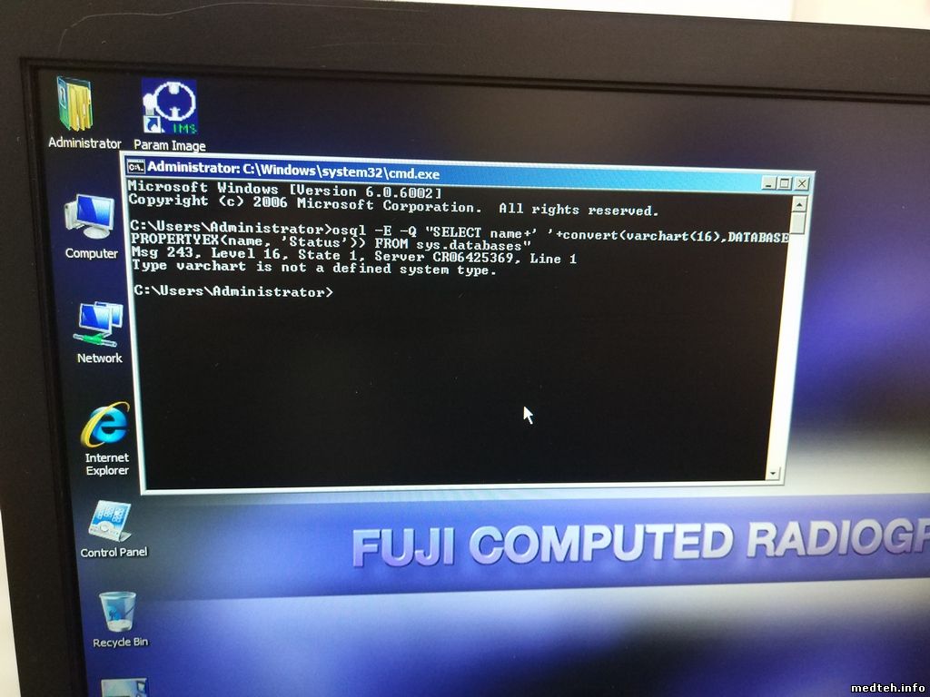

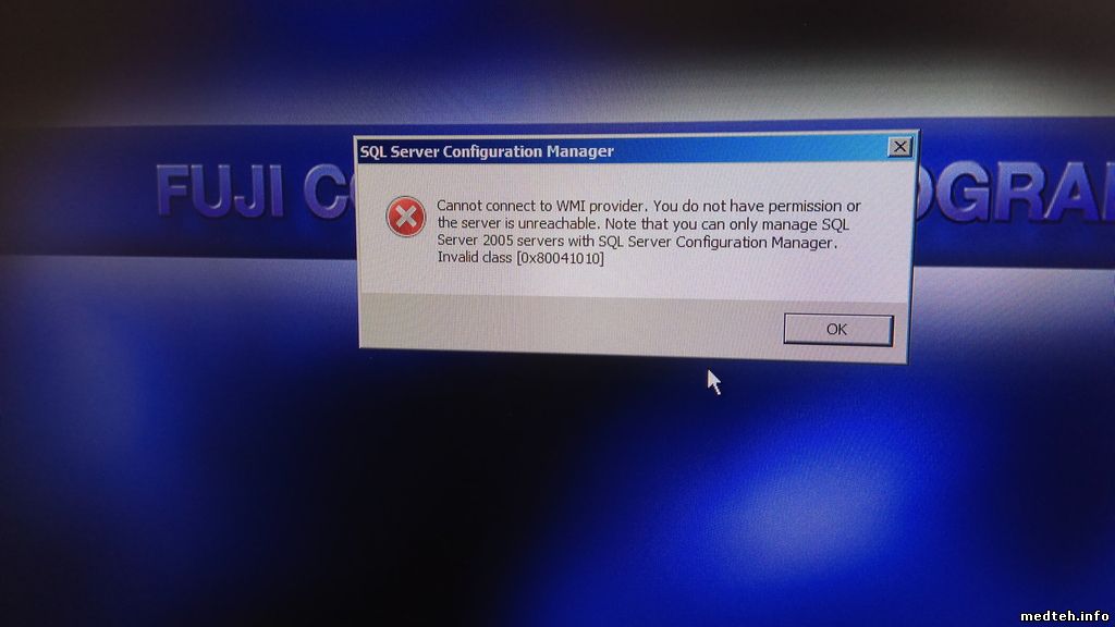

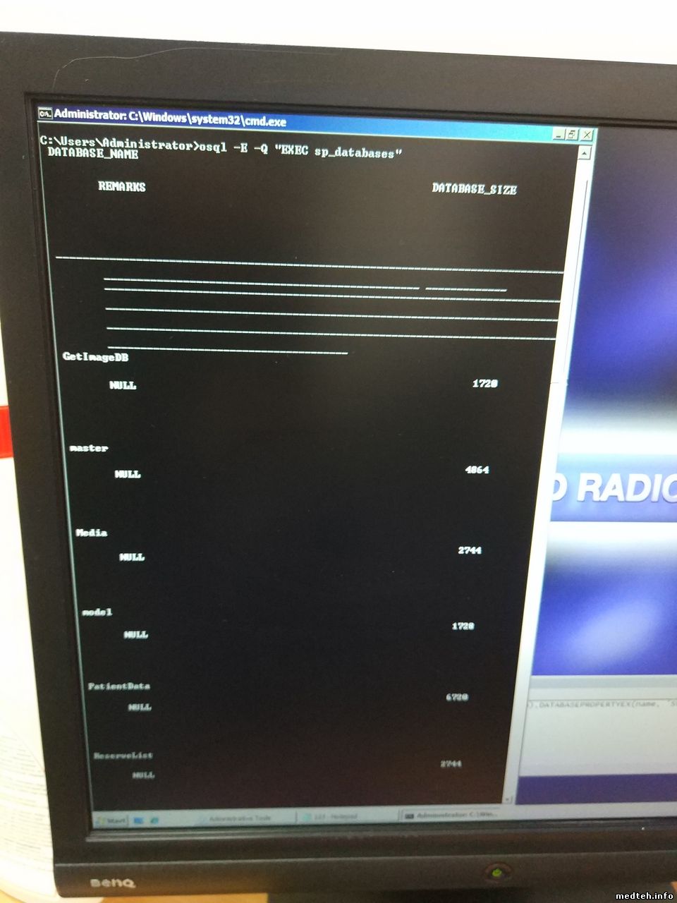

AltedДата: Вторник, 24.Окт.2017, 11:51 | Сообщение # 13
У вас сообщений: 41
naves, на первую команду ругается, а по второй выдает то что на фото, прикрепляю изображения.
Еще из попутного, на станции не запускался MSQL Server Configuration Manager, но уже потенцевал с бубном и теперь запускается, может вся проблема в этом и там нужно что-то прописать?
Сообщение отредактировал Alted - Вторник, 24.Окт.2017, 11:51
navesДата: Вторник, 24.Окт.2017, 11:59 | Сообщение # 14
У вас сообщений: 1070
у вас буква t лишняя в первой команде
найдите каталог на диске, где лежат файлы баз с названиями как на скриншоте.
Сам SQL сервер работает, возможно какая-то база сломалась, но какая пока непонятно.
Еще нужно искать каталог с логами самой программы, обычно там тоже есть детализация ошибки
Сообщение отредактировал naves - Вторник, 24.Окт.2017, 12:01

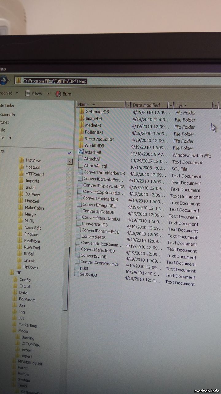

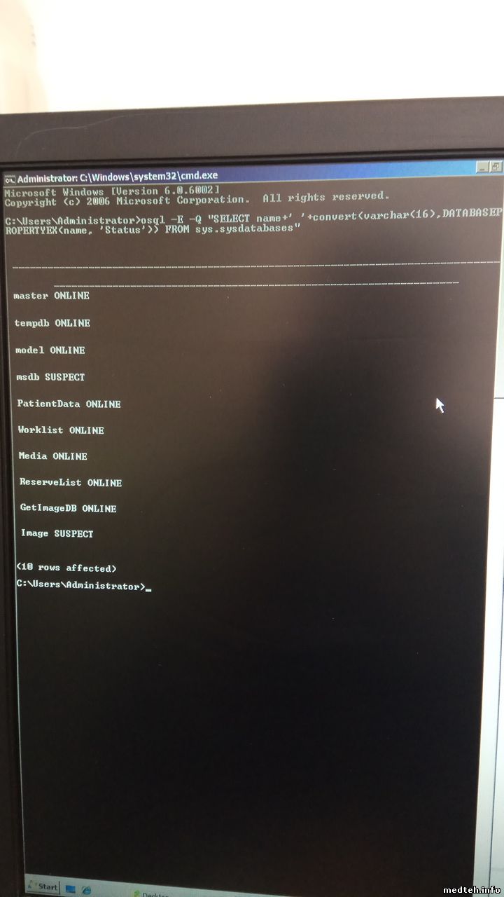

AltedДата: Вторник, 24.Окт.2017, 12:20 | Сообщение # 15
У вас сообщений: 41
naves, виноват ошибся. прикрепляю фото первой команды.
нашел судя по всему папку с базами, что можно посмотреть?
Также на рабочем столе есть тулза IIP Service Utility, в которой есть кнопка DataBase Utility, в которой есть кнопки: Image DB Initialization, Claer Output Queue, PatientDB Initialization, Scheduled Study DB Initialization.
Может сделать какие то операции с ними? Создадутся новые базы и все будет работать???
navesДата: Вторник, 24.Окт.2017, 12:39 | Сообщение # 16
у вас базы сломались, у них статус SUSPECT вместо ONLINE
msdb
Остановите службу SQL, скопируйте папку с базами куда-нибудь, потом запускайте службу обратно
вводите команды
Код
osql -E -Q "ALTER DATABASE msdb SET EMERGENCY"
osql -E -Q "ALTER DATABASE msdb SET SINGLE_USER WITH ROLLBACK IMMEDIATE"
osql -E -Q "DBCC CheckDB ('msdb', REPAIR_ALLOW_DATA_LOSS)"
osql -E -Q "ALTER DATABASE msdb SET MULTI_USER"
для второй базы аналогично
Код
osql -E -Q "ALTER DATABASE image SET EMERGENCY"
osql -E -Q "ALTER DATABASE image SET SINGLE_USER WITH ROLLBACK IMMEDIATE"
osql -E -Q "DBCC CheckDB ('image', REPAIR_ALLOW_DATA_LOSS)"
osql -E -Q "ALTER DATABASE image SET MULTI_USER"
там SQL managment studio не стоит случайно, такие команды лучше через студию проводить.

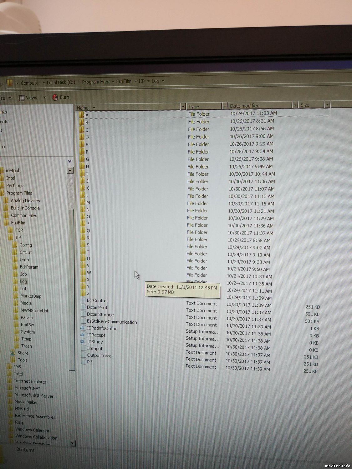

navesДата: Понедельник, 30.Окт.2017, 12:23 | Сообщение # 22
у вас в каталоге IP есть каталог LOG, смотрите в нем логи запуска и ошибки.
Видимо еще что-то сломалось.

AltedДата: Понедельник, 30.Окт.2017, 12:30 | Сообщение # 23
У вас сообщений: 41
naves, может быть связана проблема ещё с этим, что на скриншоте? Вижуалы все обновлены.
Сообщение отредактировал Alted - Понедельник, 30.Окт.2017, 12:39
navesДата: Понедельник, 30.Окт.2017, 12:34 | Сообщение # 24
у вас опять что-то отвалилось в сообщении, логи нужно смотреть, так надежнее

AltedДата: Понедельник, 30.Окт.2017, 12:41 | Сообщение # 25
У вас сообщений: 41
naves, а куда именно смотреть в данной папке ?

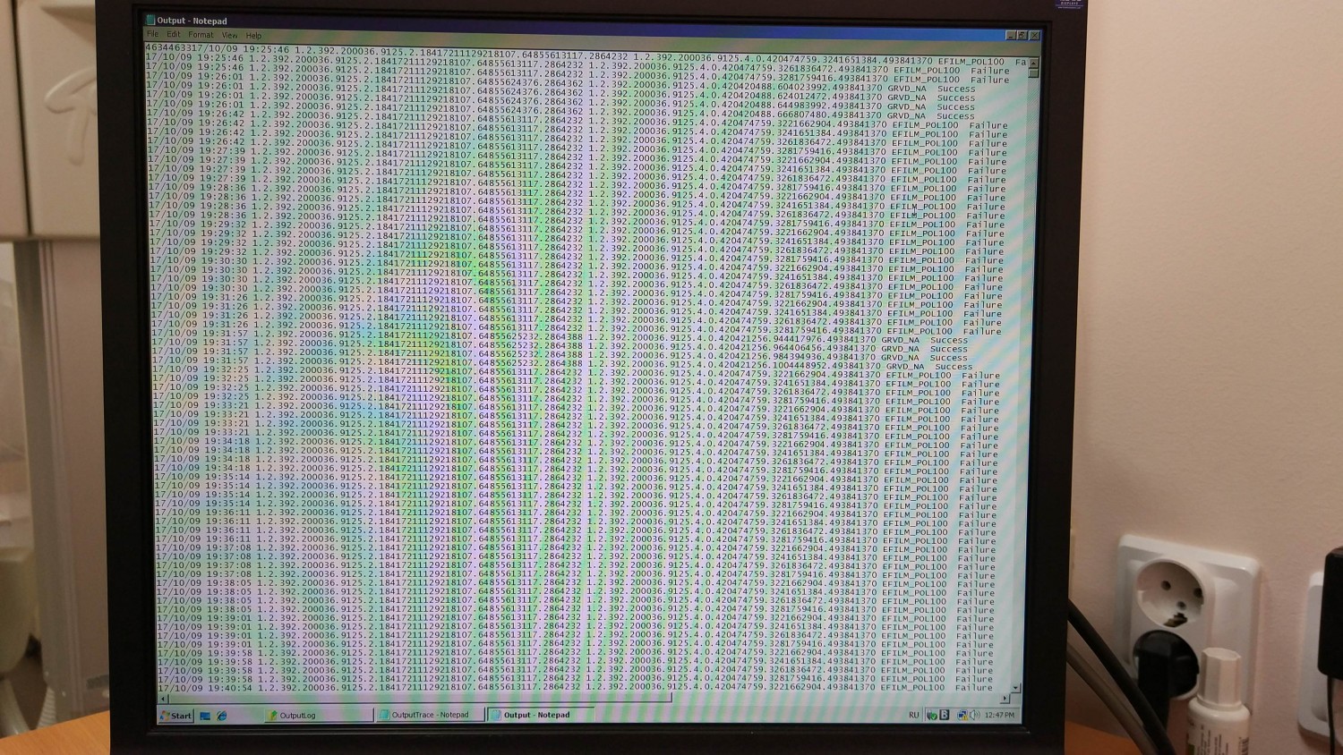

AltedДата: Понедельник, 30.Окт.2017, 13:47 | Сообщение # 27
У вас сообщений: 41
naves, логично, вот что в нем.
Сообщение отредактировал Alted - Понедельник, 30.Окт.2017, 13:48
navesДата: Понедельник, 30.Окт.2017, 15:40 | Сообщение # 28
так нужен конец лога, а не начало, лучше файл выложите
