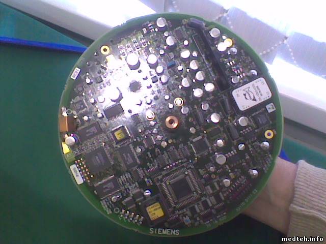

Проблемы в том, что скопический видеосигнал не поступает на монитор, такое ощущение его вообще нет. Тест сигнал (квадратики и круговые сегменты) при reset проходит и отлично виден на мониторе. А вот когда педаль Скопии нажимаешь, то сообщение о низком уровне яркости от генератора приходит и видео как-бы появится, но на очень короткое время. В контрольных точках уровень сигнала на уровне шума...
Снимали платку с камерой и заглядывали в окошко РЭОПа - зелёная картинка есть.
bvm53, если есть схема Videomed могли бы скинуть?
На данном этапе не понятно проблема в ПЗС матрице или в аналоговой части, может удастся вылечить этот девайс с наименьшими потерями.

Polo11Дата: Суббота, 10.Апр.2010, 23:09 | Сообщение # 12
У вас сообщений: 582
рентген
русский
Вот так эта беда примерно выглядит. Держу за объектив.
bvm53Дата: Суббота, 10.Апр.2010, 23:26 | Сообщение # 13
Удаленные
Это блок обработки сигнала матрицы? А Videomed в стойке? Честно говоря такую штуку не видел, но на Seriescope вроде тоже Videomed SX и Polydoros SX . Попробую покопаться в их ошибках и посмотреть схему, но это скорее всего на той неделе. Дома по-моему ничего нет.

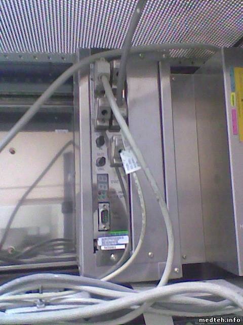

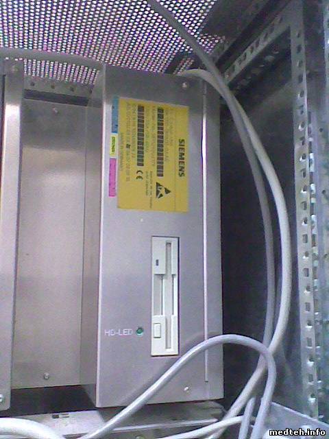

bvm53, буду смотреть внимательней, в документации действительно ещё корзина с платами показана. Посмотрю в шкафу Polydoros'а если память не изменяет в верхнем левом углу может быть эта корзина.
Polo11Дата: Среда, 14.Апр.2010, 21:36 | Сообщение # 16
рентген
русский
Очередной заезд на аппарат.
В Polydoros есть корзина с мозгами и флопиводом.
Вот фотки.
Может кто залезал в мозги через программку? Поделитесь опытом. Для VIDEOMED и POLYDOROS одна и таже программа, которая ставится в папочку SSW или к VIDEOMED уже другая совтинка нужна?
