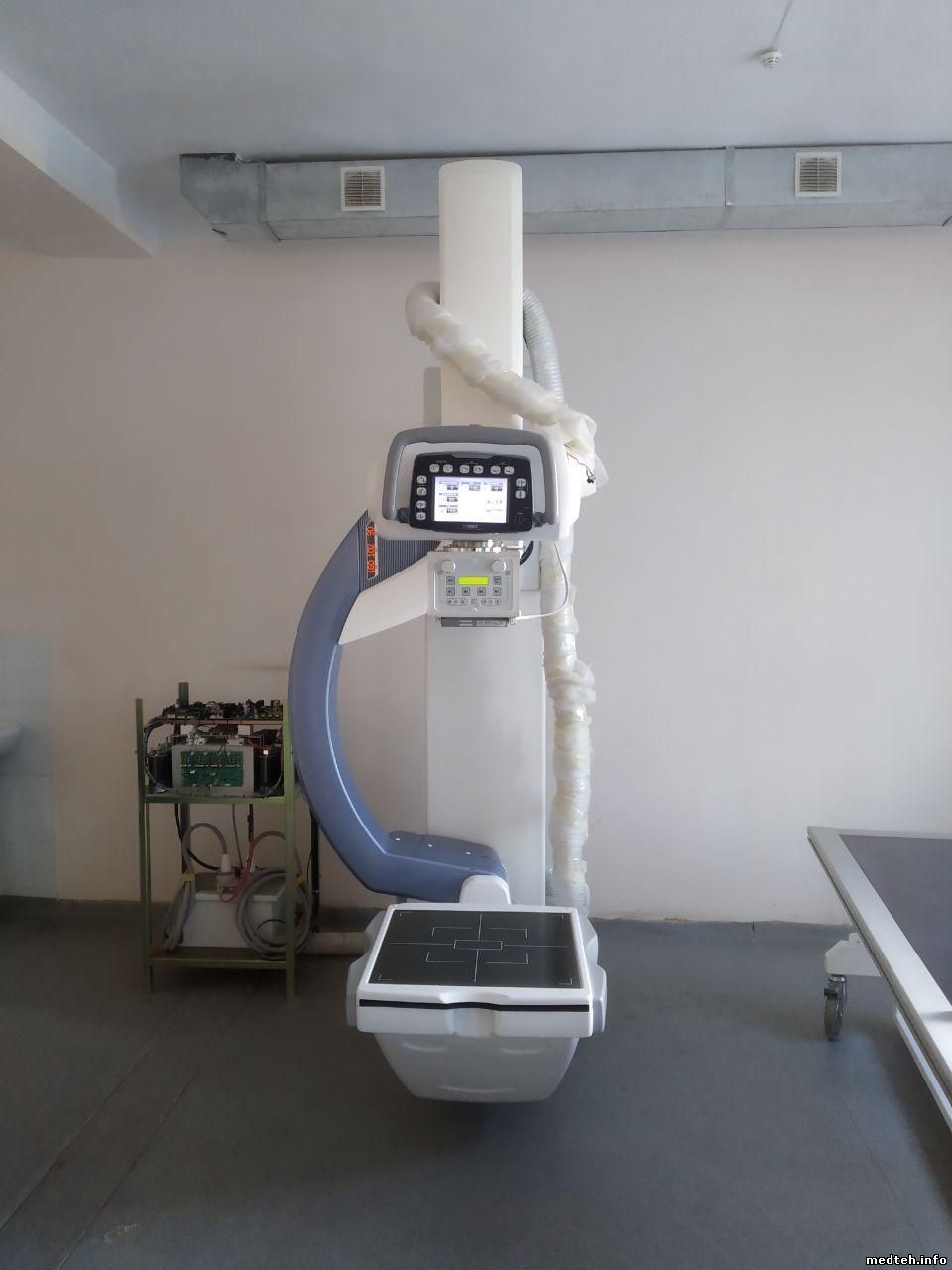

Флюорограф TITAN 2000 ф.COMED
kloun71Дата: Среда, 28.Окт.2015, 22:22 | Сообщение # 1
У вас сообщений: 274
тула
При включении флюорографа TITAN 2000 фирмы COMED, возникает ошибка 001 на пульте генератора.

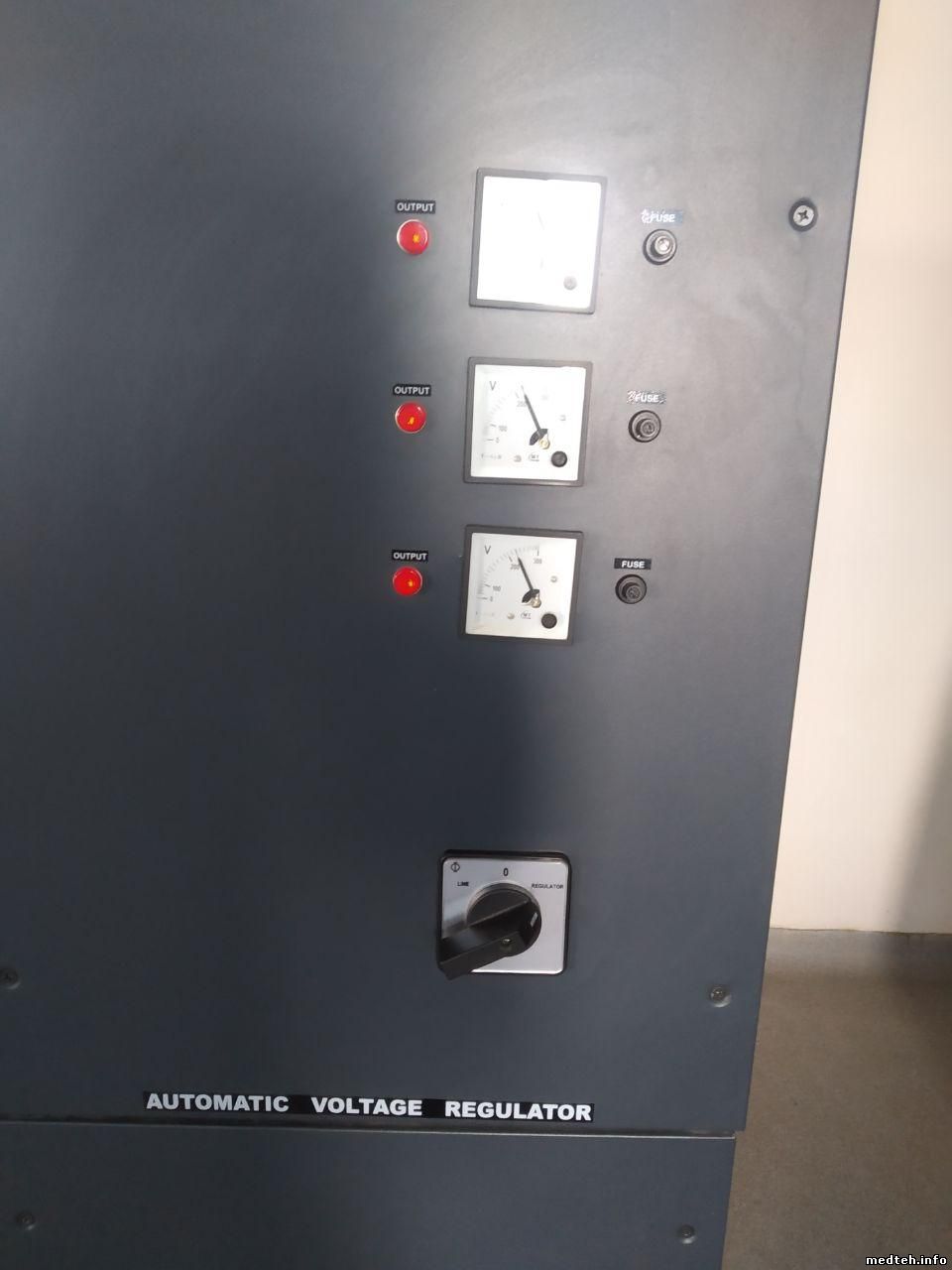

Проблема с данным флюорографом. При установке на полную мощность и даже не на полную, не хватает якобы мощности сети, хотя просадок нет, напряжение 230 Вольт, проводка новая и мощная, вообщем всё соответствует требованиям. При нажатии "GEN" он съемку делает, но не с первого раза, и времени для восстановления заряда и работоспособности программы XVIEW, проходит не мало.
У кого есть такой аппарат, подскажите, может есть какой-нибудь выход?
Может в момент съемки из за забора мощности, вырубатся электроника генератора, и разрывается связь с компьютером, и требуется какое то время для восстановления связи?
Буду рад выслушать Ваши идеи, относительно этого момента.

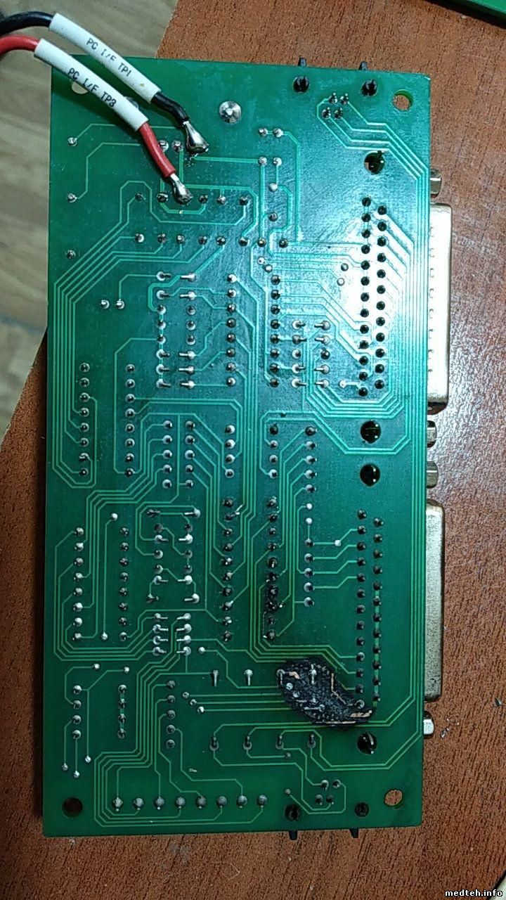

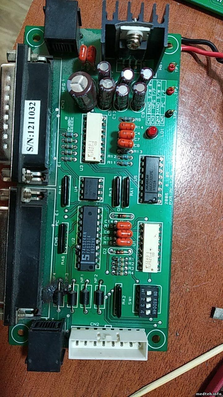

Доброго времени суток.
Помогите с ремонтом Titan 2000. Дело было так поджарили перепадом напряжение плату на чёрном коробке возле компа. Восстановил дорожки менял все микросхемы и проверил на аналогичном работающий аппарате все работает. Поставил на сломанный, включается релюшки на высоковольтном преобразователе но пускатели не сработали. Снял платы с высоковольтного и поставил на работающий аппарат все работает как положено. Подключаю комп от сгоревшего на рабочий аппарата глухо. Менял платы lpt и com, клонировал систему работающего компа ничего не помогает.
Помогите пожалуйста! Дальше куда копать?
Мучаюсь уже месяц никак не могу победит. Собрал новый комп все также, не работает.
p.s. Извините, если что за мой Русский, так как я не русский человек.

gadzhibekovДата: Суббота, 13.Апр.2019, 18:54 | Сообщение # 22
У вас сообщений: 66
Махачкала
Разбирайте разъемы, может погорели внутри, проверяйте кабеля. Чудес не бывает.

KITAB
проверил все разъемы раз десять. отремонтировали платы верхние на фото ниже и проверен на рабочем флюорографе. Все работает на родном компе от рабочего флюорографа. А если поставит комп от сгоревшего флюорографа включается релешки от среднего платы, но пускатели не включается. пробовал собрать новый комп и клонировал систему от рабочего (так как нет установочный экземпляр Xview) сут вопроса на xview есть защита по HWID? или по конфигурацию железа ?
AlexiumДата: Воскресенье, 14.Апр.2019, 12:24 | Сообщение # 24
У меня возникло подозрение что этот титан производства экорэй - посмотрите сервисник и сравните - http://www.frankshospitalworkshop.com/equipme....ual.pdf

Все нашел проблему. Нужно было указать адрес I/O lpt порта, а не номер порта в системе.

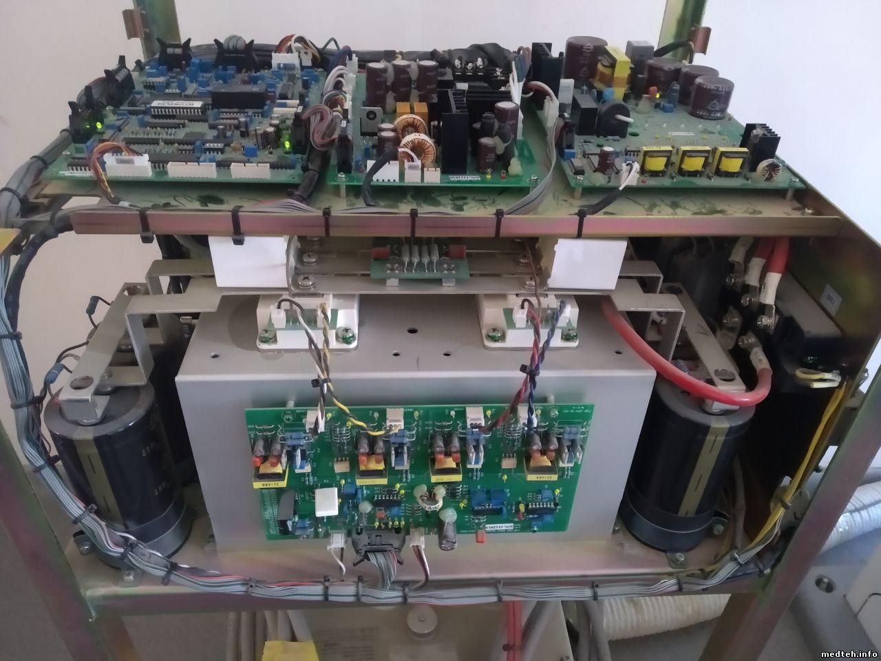

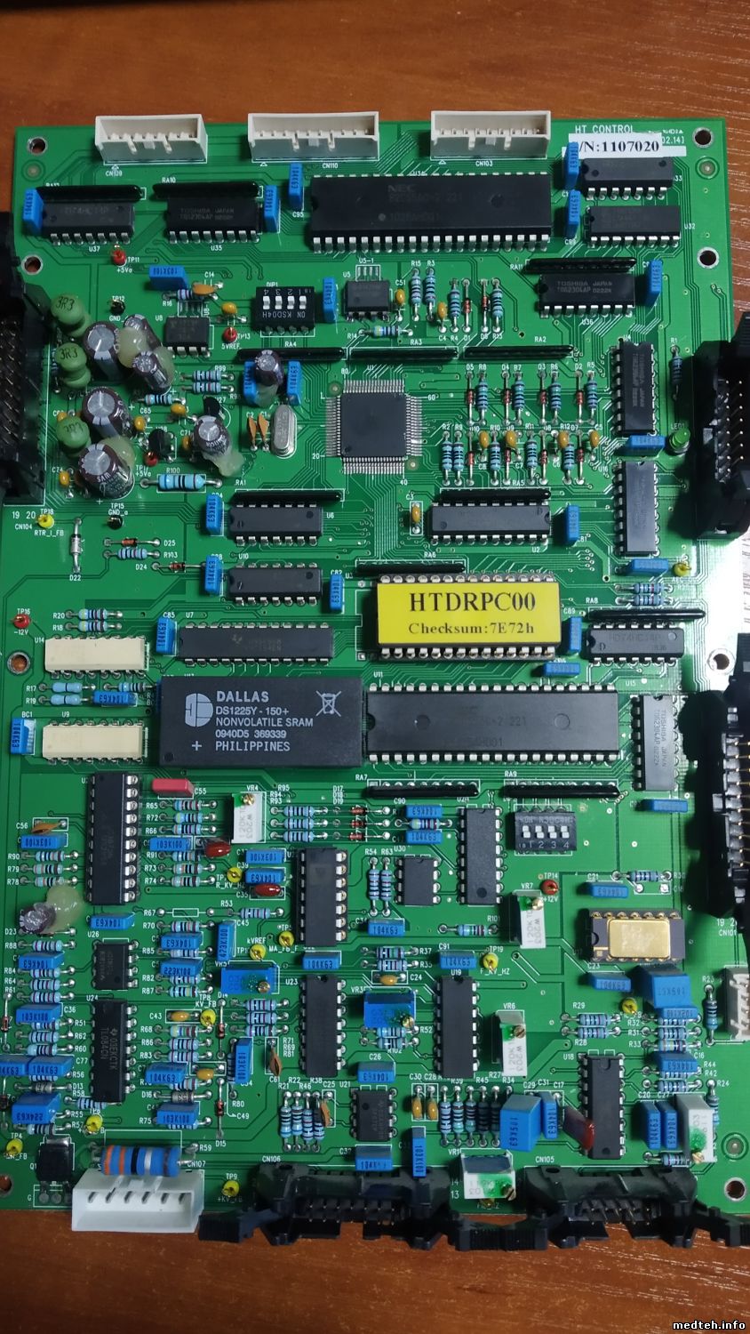

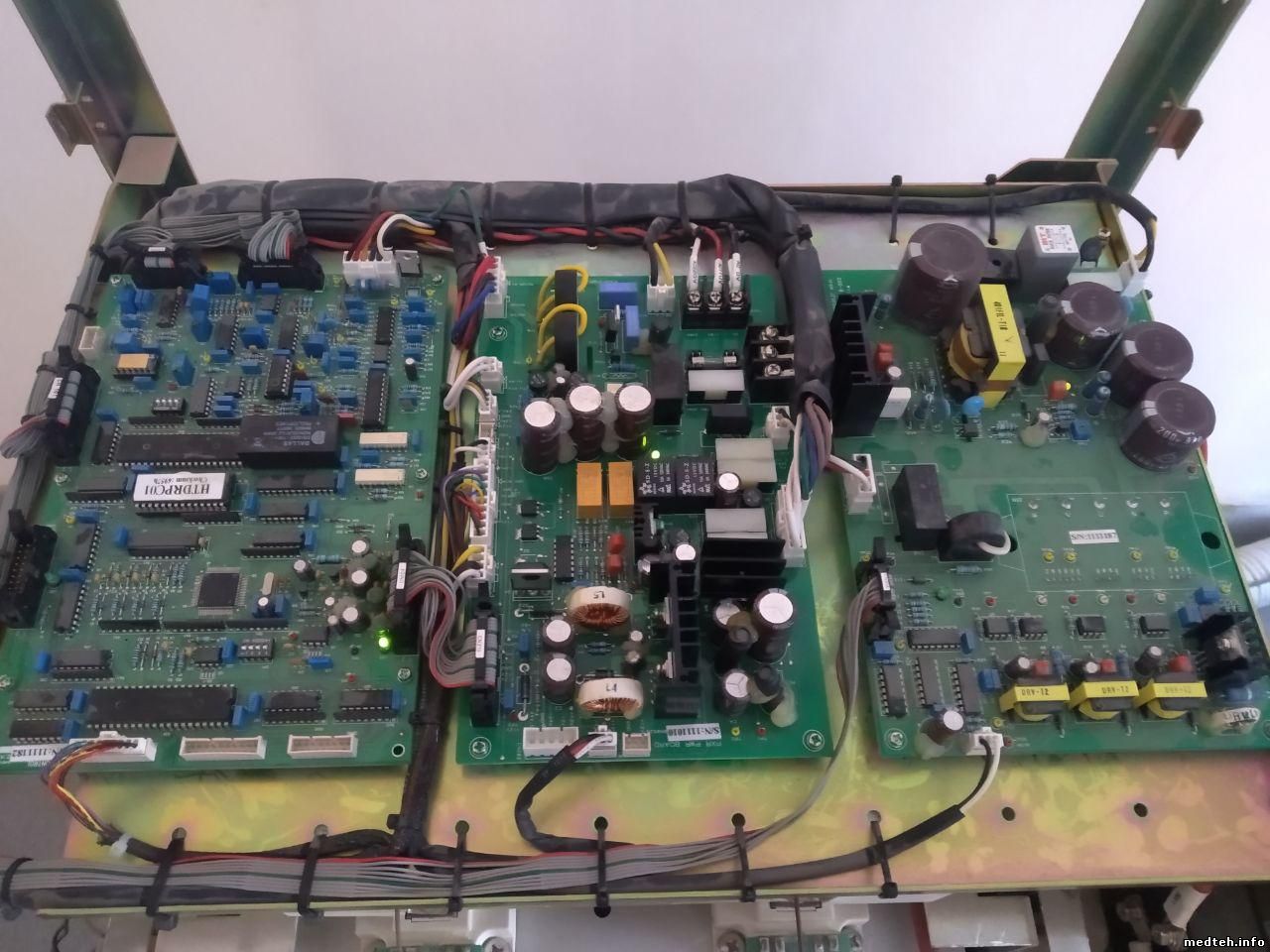

Нужна помощь с ремонтом платы управления в питающем Comed с флюорографа Титан 2000 (2-е тумбы напротив друг друга). Выше описывали подобные симптомы. При запуске программы управления аппаратом, на плате соседней (PXR-PWR) клацает релюха, а пускатель не срабатывает и следствие индикатор в программе GEN не светиться.
В городе таких 2-а аппарата. Я снял плату подобную с другого генератора подкинул и всё заработало, тем самым откинул вопрос коробочки согласования, ком порта и других настроек.
Кто сталкивался с подобной ситуацией?
Прошу помощь.
Плата называется (HT Control)? Модель 2011 г.
kloun71Дата: Понедельник, 22.Ноя.2021, 15:36 | Сообщение # 34
тула
Можно фото Вашей платы.
MayBug346Дата: Понедельник, 22.Ноя.2021, 16:17 | Сообщение # 35
инженер по рентгеноборудованию
харьков
Вот
AlexiumДата: Понедельник, 22.Ноя.2021, 17:51 | Сообщение # 36
Питающее очень похоже на Poskom PXR.
MayBug346Дата: Понедельник, 22.Ноя.2021, 18:34 | Сообщение # 37
харьков
Скорее всего, это оно и есть.
