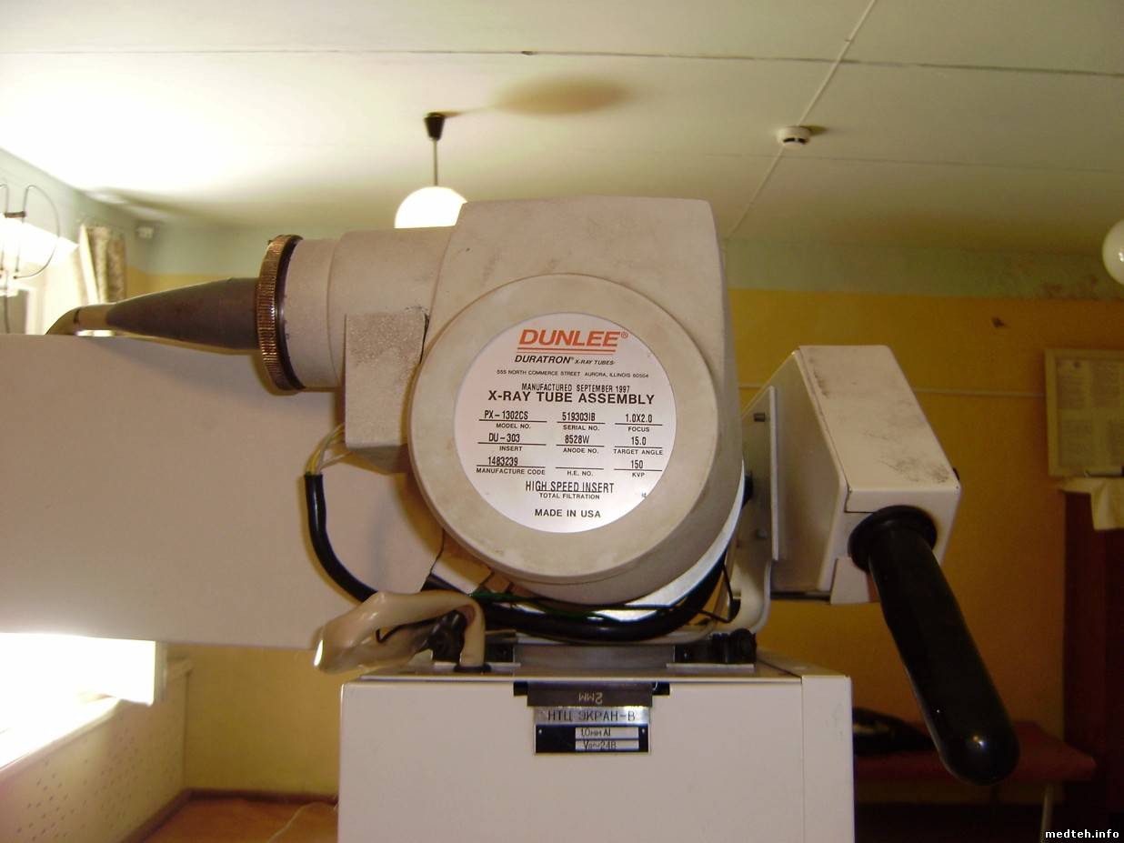

На аппарате РДК 50/6 неисправна трубка DUNLEE X-RAY TUBE ASSEMBLY, модель PX-1302CS.
Возможна ли замена на отечественную?

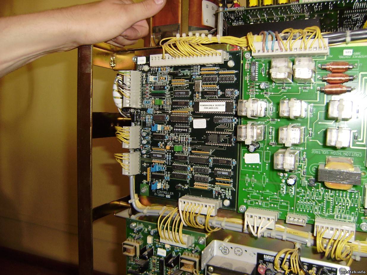

вот еще фото...

Уважаемый Shnyder777, к сожалению, напрямую такая замена невозможна. Судя по фотке, питающее устройство Ideal RF. На трубку Dunlee там стоит блок высокоскоростного разгона анода с частотным приводом (на фото часть платы сверху, размещается горизонтально). В варианте для трубки 20-50БД22-150 вместо нее стоит другая плата, более простая, с парой транзисторов и релюшек. Ну и кроме того, другие кронштейны крепления РИД и переходники под центраторы. А еще после такой замены придется однозначно перекалибровать РПУ.Теоретически. можно попытаться все это осуществить, но, может быть, проще найти родную трубу.
