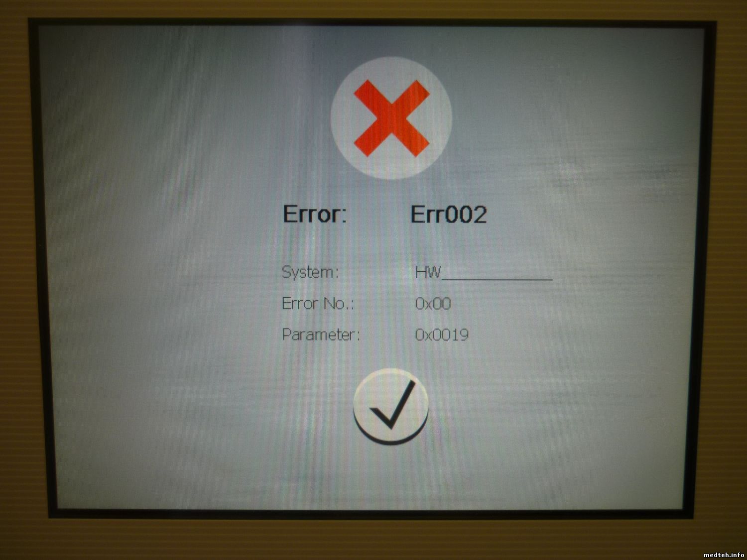

SenergyДата: Вторник, 01.Июл.2014, 08:39 | Сообщение # 59
У вас сообщений: 196
Инженер по сервису
Доброго времени суток инженеры!
На SIEMENS Multix Pro (на 2 р.м.) при экспозиции выходит сообщение Err002. В описании сказано:
Err002: D300 MCB Error
Description:
• SW error or D300 MCB defective.
Possible Causes of Error:
• D300 MCB3 defective
• FW on MCB3 is not compatible with the FW in the Touch Panel.
Corrective Measures:
• Check the D300 MCB FW and Touch Panel per the Compatibility List.
• Download the FW again per the Compatibility List to the D300 MCB.
• Replace D300 MCB3.
Err002: D300 MCB Ошибка
Описание:
• SW ошибка или D300 MCB неисправен.
Возможные причины ошибки:
• D300 MCB3 неисправен
• FW на MCB3 не совместим с FW в сенсорной панели.
Корректирующие меры:
• Проверьте D300 MCB FW сенсорной панели за списку совместимости и.
• Скачать FW снова за списку совместимости с D300 MCB.
• Замените D300 MCB3.
Сама процессорная плата где находится? И у кого были такие случаи, что Вы предпринимали, как лечили? Может хитрости какие есть?
При включении эксп. трубка рычит 1-2 секунды, не трубка ли это? Анод заклинило?!
За ранее благодарю Вас...
M-IshevskДата: Вторник, 01.Июл.2014, 09:24 | Сообщение # 60
У вас сообщений: 258
рентгентехник
Ижевск
Так значит эта ошибка проявляется не сразу при включении? По расположению - вверху в левом (узком) отсеке D500 (Main control)
на ней сверху квадратная такая - D300, на D300 - D502, там по0моему кроме перемычек ничего больше нет.
Ну и владеющему английским файлик в помощь. Там расписано - чего и где в РПУ.
Трубка при начальном разгоне должна порыкивать - ибо 10 000 оборотов.
Попробуй контакты почисти везде для начала - поснимай с D500 все что можно, почисти контакты.

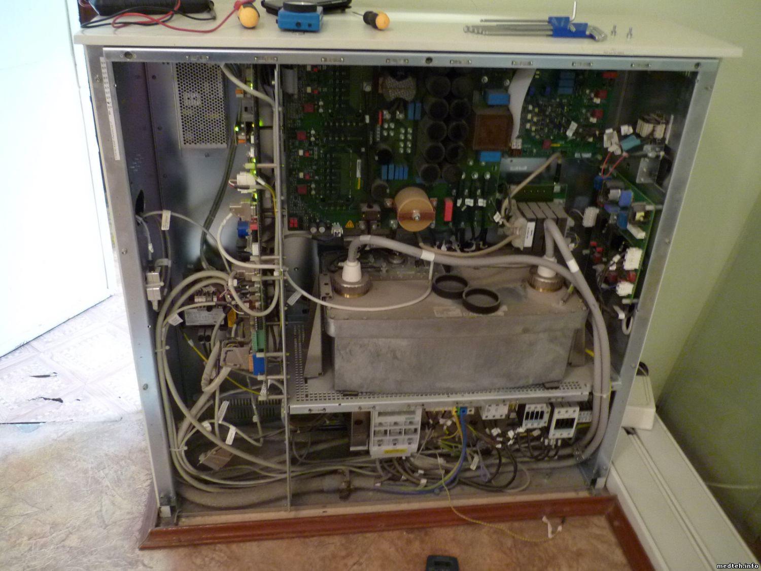

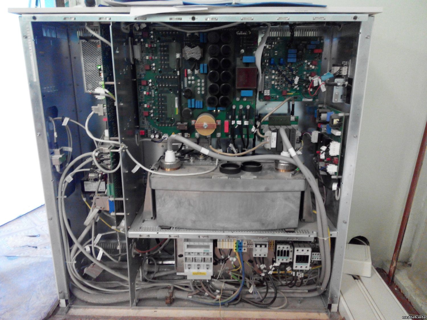

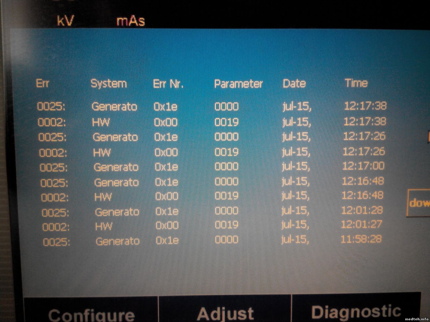

SenergyДата: Вторник, 15.Июл.2014, 15:47 | Сообщение # 62
Инженер по сервису
Приветствую друзья!!!
Почистил контакты спиртом на плате D300, D500 - вообщем, чудо не произошло!!!!!!!!
Помимо ошибки 002 выходящей на экране. В сервисном режиме посмотрел в логах - там добавилась ещё и 0025. Если проанализировать две ошибки вместе - что это может быть???
На плате филамента D470 стоит высокочастотный транс, к которому подходит с платы инвертора термодатчик. На обратной стороне кондюки. Ещё есть плата раскрутки анода - там есть смысл ковыряться.
Errors: 002, 0025
Сообщение отредактировал Senergy - Вторник, 15.Июл.2014, 15:47
M-IshevskДата: Среда, 16.Июл.2014, 08:25 | Сообщение # 63
рентгентехник
Ижевск
Err025: Rotating Anode Operating Error 0
Description:
• During rotating anode operation (start, run or braking), an error occurred.
• Wrong tube unit configured
• Defective stator
• Missing intermediate circuit voltage
• W521, W540, W541, rotating anode cable defective or contact problems
• D115 defective.
• Check tube unit configuration
• Check the ribbon cable from D500 to D115 (W521); if needed, replace.
• Measure the intermediate circuit voltage on the D115 board between Pins X5 and X6.
¹ 565V (± 10%) in the Standby mode.
• Check the stator resistances on D115:
OPTITOP, OPTILIX (3-Phase)
- Pins X7(I) and X8(0), and Pins X8(0) and X9(II)
¹ 2.0 - 2.6 Ohm at 20°C
OPTITOP / OPTILIX (2-Phase)
- Pins X7(I) and X8(0), Pins X8(0) and X9(II)
¹ 18.0 - 20.0 Ohm at 20°C
- Pins X7(I) and X9(II)
¹ 13.0 - 16.0 Ohm at 20°C
Single Tank (STTA), Single Tank Tube Assembly, 50 Hz
¹ 8.5 - 10.5 Ohm at 20°C
Single Tank (STTA), Single Tank Tube Assembly, 150 Hz
- Pins X7(I) and X9(0)
- Pins X8(0) and X9(II)
¹ 4.5 - 6.5 Ohm at 20°C
¹ 13.5 - 16.5 Ohm at 20°C
Optilix 154/30/50R
¹ 7.0 - 9.0 Ohm at 20°C24 Error Messages
POLYDOROS IT / IT-S COPL-136.840.02.07.02 Siemens AG
08.05 CS PS 212
Page 24 of 52
Medical Solutions
¹ 15.0 - 18.0 Ohm at 20°C
RAY... (2-Phase)
¹ 20.4 - 22.6 Ohm at 20°C
¹ 48.9 - 54.1 Ohm at 20°C
RAY... (3-Phase)
- Pins X7(I) and X8(0), and Pins X8(0) and X9(II) and Pins X7 (I) and X9(II)
¹ 22.8 - 24.8 Ohm at 20°C
• Replace the D115
Получается у вас и с раскруткой чего не то. Статор прозванивали? Кабель раскрутки проверяли? И вообще, в сервисном режиме труба правильная прописана?
Сообщение отредактировал M-Ishevsk - Среда, 16.Июл.2014, 08:27
SenergyДата: Среда, 16.Июл.2014, 09:38 | Сообщение # 64
Инженер по сервису
Кабель прозванивал и менял местами. Статор прозванивал тоже - претензий вроде НЕТ.
M-IshevskДата: Понедельник, 21.Июл.2014, 16:42 | Сообщение # 65
рентгентехник
Ижевск
Слушай - а ты центратор не снимал? Через выходное окно на анод поглядеть. А то у нас на одном Siemens-е анод как-то отвалился.
Центратор сняли, фильтр с выходного окна сняли - на включенном аппарате хорошо было видно. Хотя в трубе ничего не брякало при перемещениях, а ошибка как раз 25 была.
ivan270Дата: Четверг, 04.Дек.2014, 16:35 | Сообщение # 66
АСОИУ
Доброго времени суток!
У меня такая же ситуация при включении экспозиции вылазит err002
В логах смотрел там Errors: 002, 0025
alex219Дата: Пятница, 13.Фев.2015, 10:17 | Сообщение # 67
У вас сообщений: 115
Хабаровск
Ошибка 2 и 25 обрыв кабеля разгона трубы, перегнулся. на входе в гофру

Cheb-pasha21Дата: Четверг, 26.Мар.2015, 17:59 | Сообщение # 73
Чебоксары
на плате D51 горят леды V1,V4,V7.
Error 611,617,621.
Фото прилагаю.
Какие есть варианты?
fan7768Дата: Пятница, 27.Мар.2015, 05:55 | Сообщение # 74
У вас сообщений: 136
электромеханник
РОССИЯ
Возможно не хватает одной фазы. Проверь контакторы в столе.

Multix Pro фирмы Siemens. Питающее Polydoros IT. Ошибка 043.
Вышел на плату Д500. Питание в норме на плате д500 +5, -15, +15, может у кого было такое?
М48Е08 проверялась - рабочая.

Как-то маловато информации. В какой момент проявляется ошибка? Можно ли войти в сервисный режим? Как вышел на D500?
SIДата: Пятница, 28.Авг.2015, 08:17 | Сообщение # 77
У вас сообщений: 97
R-техник
ЮФО
Ошибка при включении аппарата, сначала грузится как обычно, потом выходит синий фон со значками рабочих мест, ещё немного грузиться и встаёт на 043, если жму галочку ещё немного грузиться и опять встаёт на 043. В общем до ошибки грузиться как обычно, когда втаёт на ошибку светодиод по обмену данными мерцает как обычно две цифры горят 6.6. Плату подключал с рабочего. Интересно кроме микросхемы М48T08 С БАТАРЕЙКОЙ там есть ещё микросхемы памяти, такое впечатление, что начинает сыпаться процессор, а маленькую платку Д300 можно переставлять? В сервис не заходил, паролей не знаю, а где должен быть пароль, есть две небольшие синии папки с кратким описанием и всё.

Не надо никаких паролей. Открываешь генератор. На плате D500 прямо с краю под светодиодами состояния есть микрик. Щелкаешь его в другое положение, включаешь и оп-па - сервисный режим. Единственно сначала вылезет серое окно с предложением перекалибровать тач, надо жать на крест в правом верхнем углу.
MeditelДата: Воскресенье, 30.Авг.2015, 19:12 | Сообщение # 79
У вас сообщений: 213
Радиоинженер
ЦФО
Err050: Gen not Adjust
- Perform Static Inverter adjust again
-If the error continues to occur Replace the D500
Получается вроде как потеряны данные калибровки генератора. Надо попробовать откалибровать заново.

Cнимок проходит через 5-10 секунд и только со статического Инвертора, а потом выдает ошибку №021, может и ошибку 003 но реже. Регулировать снова, а как?, я думал, что через прогрев. Примерную картину калибровки пожалуйста изложите, что за чем следует делать. Как я понял калибровку делать со статического Инвертора, это последняя иконка и что он должен писать при нормальном варианте? Там ещё есть галочки в конфигурации Ген., Полидорис и пустая, пробовал все варианты - результат один и тот-же. Кстати там процессор на Д500 очень капризный стоит, может есть у кого такой? Аltera "Filex "EPF6024ABC256-3 S CCA500549A.
