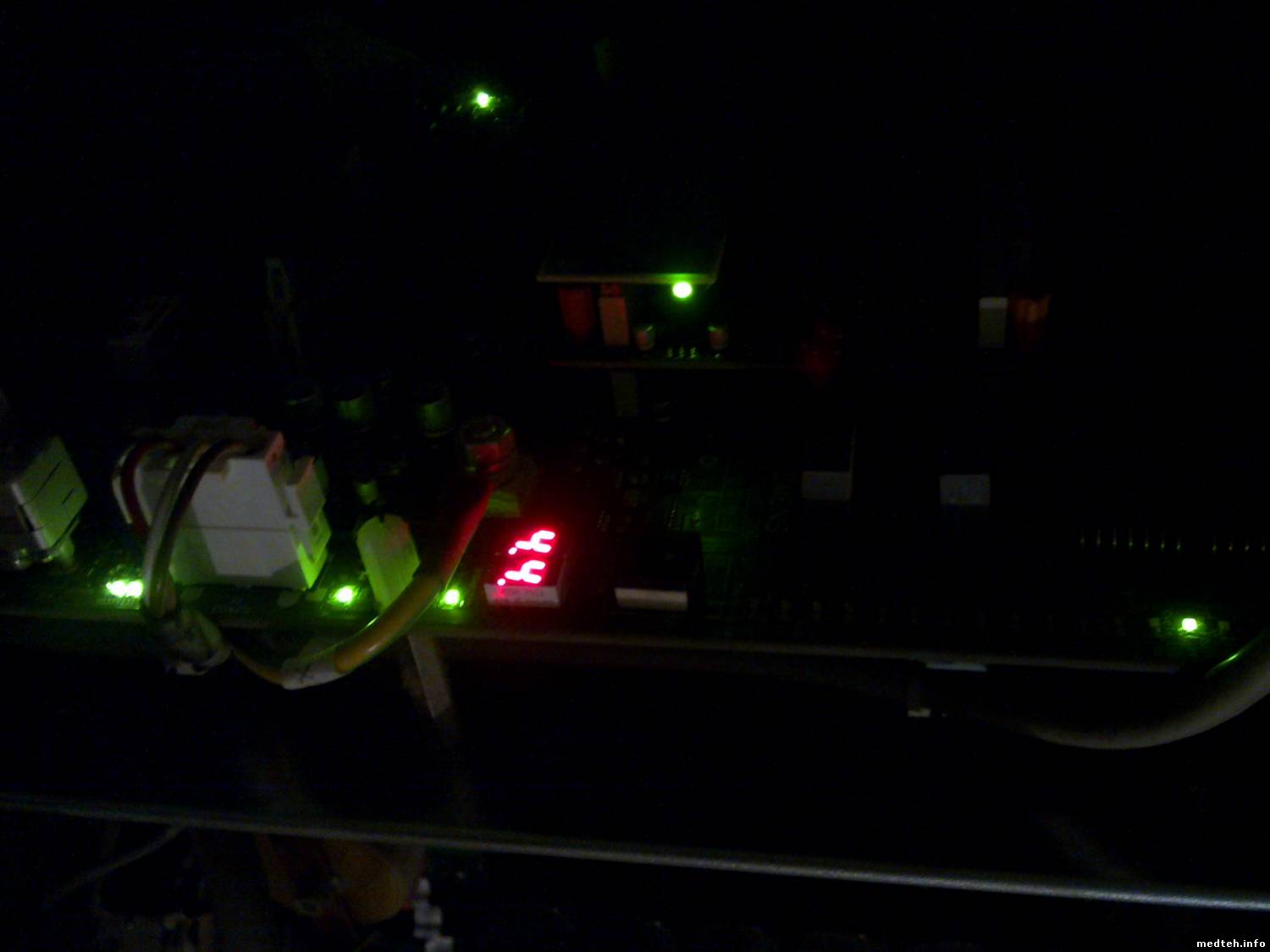

DSRДата: Понедельник, 07.Май.2012, 17:08 | Сообщение # 35
У вас сообщений: 99
инженер по медоборудованию
Махачкала
напряжения +5V +15V -15V проверил, в норме
что за цифры 44? что они значат и какие вообще быть должны?
с платы D501 разъем Х17 на разъем Х2 платы D470 приходить вроде должно 15V переменного напряжения? тестером измерял на диапазоне 600В показывало 15В, а на диапазоне 200В показывало 53В - почему так? тестер проверен!
эта же ошибка 024 была и когда отсоединял разъемы Х6 и Х4 платы D470, а также Х7 платы D510!
подскажите где искать и неисправность?
Сообщение отредактировал DSR - Понедельник, 07.Май.2012, 17:09
АГИДата: Вторник, 08.Май.2012, 08:43 | Сообщение # 36
У вас сообщений: 382
Quote (DSR)
А частота 50 КГц. ни о чем не говорит?
На обратной стороне тестера, как правило, написан диапазон частот в котором он работает. biggrin
DSRДата: Вторник, 08.Май.2012, 19:04 | Сообщение # 37
У вас сообщений: 99
Махачкала
невнимательность blush , как-то на автомате прошло 50Гц - 50 кГц
а что может значить ошибка 024?

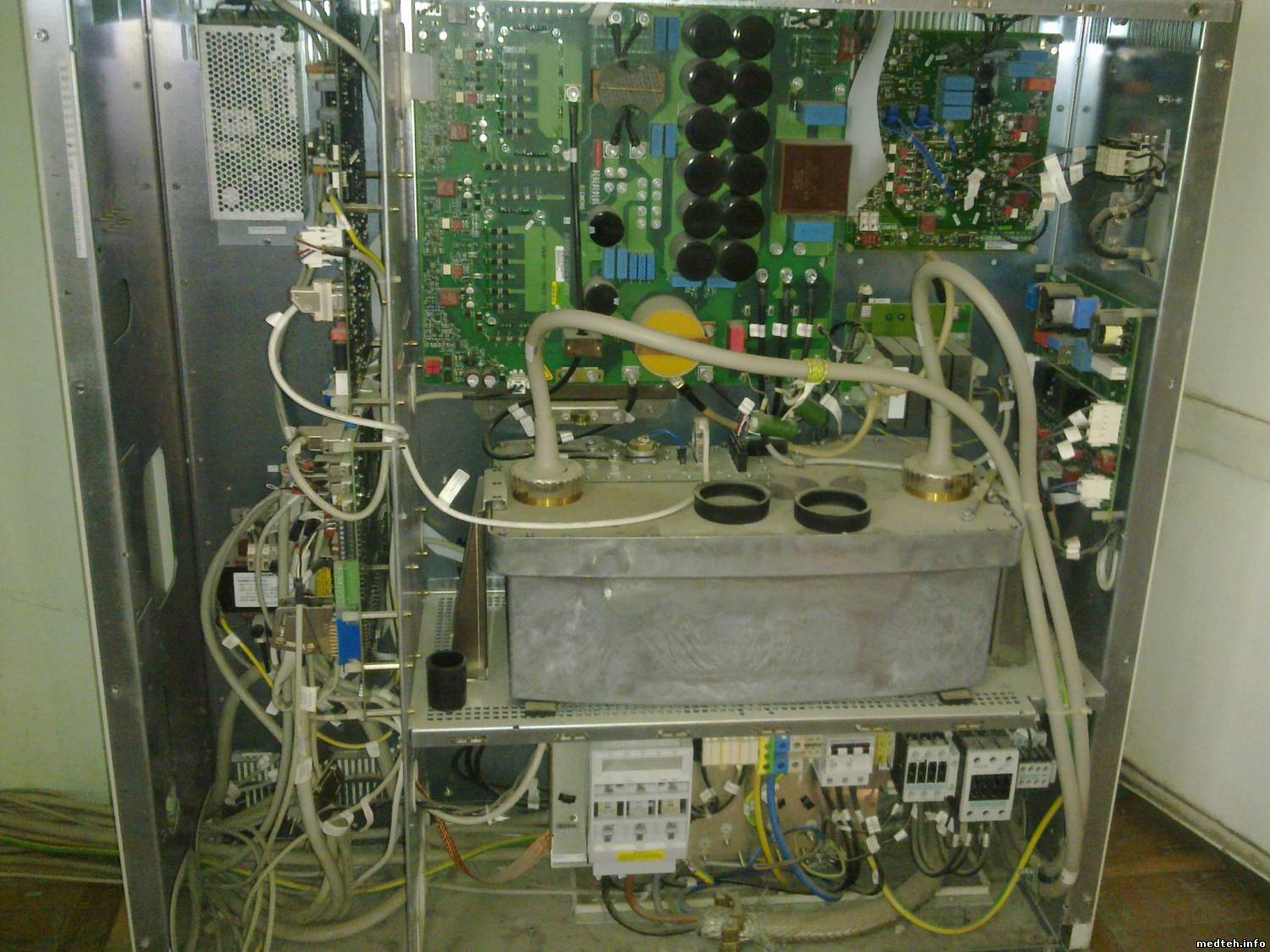

чижДата: Четверг, 10.Май.2012, 05:23 | Сообщение # 39
Хабаровск
смотри сопротивления на плате инвертора, 100Ом (10Вт) стоят в цепи зарядки конденсаторов, скорей всего в обрыве.
M-IshevskДата: Четверг, 10.Май.2012, 08:13 | Сообщение # 40
У вас сообщений: 258
рентгентехник
Ижевск
Да-да, скорее всего именно они. После включения аппарата посмотри, горят ли 2 светодиода на плате инвертора (находятся под "линейками" каждая из 6 черных и 1 синего кондеров).
При запуске они сначала горят слабо, потом разгораются посильнее - если этого не происходит то проверяй сопротивления в правом нижнем углу платы, их не видно они припаяны с обратной стороны.
