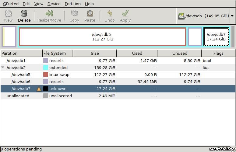

диск разбит так:
navesДата: Вторник, 21.Окт.2014, 13:39 | Сообщение # 64
У вас сообщений: 1070
вроде все совпадает
7 раздел это возможно и есть упомянутый выше архив
reiserfsck проверяли?

romaszkinДата: Суббота, 25.Окт.2014, 17:15 | Сообщение # 66
программист PACS
Польша
Варшава
все еще актуально
dunakanДата: Суббота, 25.Окт.2014, 22:14 | Сообщение # 67
У вас сообщений: 330
Ростов
в пн выложу.
dunakanДата: Понедельник, 27.Окт.2014, 09:58 | Сообщение # 68
Ростов
ftp://178.76.248.10:21
login medtech
pass medtech
в папке mtemp
vhd и tib версия
romaszkinДата: Понедельник, 27.Окт.2014, 11:37 | Сообщение # 69
программист PACS
Польша
Варшава
за 20 часов стянется.
romaszkinДата: Пятница, 31.Окт.2014, 12:15 | Сообщение # 70
программист PACS
Польша
Варшава
ок. огромное спасибо dunakan за образ.
удальсь запустить аппарат.
клон от dunakan-а с новшим софтом, (судя по датам файлов) что разъехальсь в страрым - не удальсь выяснить (разная структура в катологе /home/cfl/dicom, подозреваю что просто нет какого-то бинарника )
архив восстановить получилось клонированием целого (dev/sda7) раздела со старого диска на новый.
