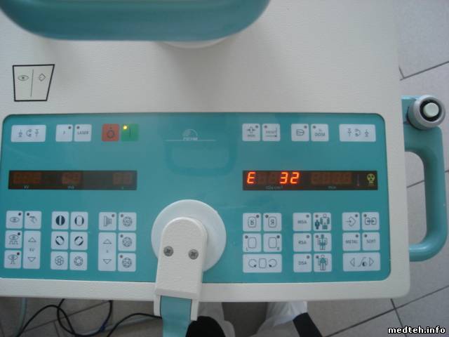

navДата: Четверг, 14.Июл.2011, 15:03 | Сообщение # 4
У вас сообщений: 169
Рыбинск
Для "FAINT":
Ошибка выглядит так - фото прилагаю.
Найти и заменить батарейку не проблема, сложнее "перепрограммировать, чтобы убрать ошибку на дисплее".
В этом плане я оставил все как есть. При каждом включении аппарата нажимают на кнопку "Экспозиция", ошибка убирается, и далее работают как обычно. Надеемся дождаться новую С-дугу в конце года.
На этом аппарате частенько бывает проблема с разъемами в системном блоке (не загружается система), помогает бинт со спиртом. Регулярно рвут провода у педали. А так аппарат не плохой, травматологам нужен как воздух.
FAINTДата: Суббота, 03.Сен.2011, 13:15 | Сообщение # 5
У вас сообщений: 148
Замена батарейки (их там даже 2 шт) ничего не дало... :unknown:Работа по замене - пустая трата времени.Аппарат точно так же работает с ошибкой,также как и с посаженой батарейкой. А почему производитель не перепрошивает микросхеы а меняет всю плату-наверно такая коммерция...
прейдётся Айболитам работать так как есть,не обращая внимания на ошибку.
