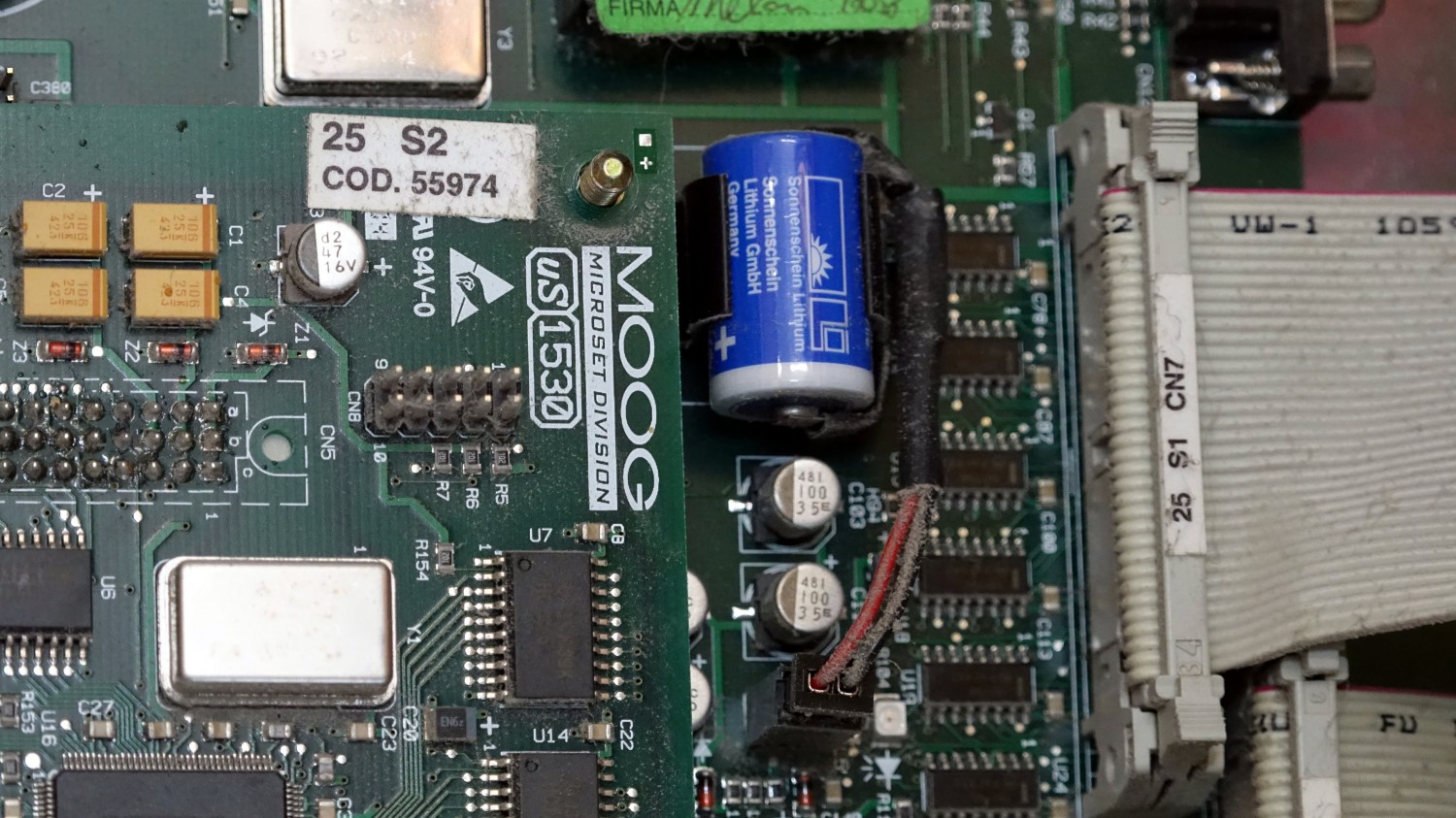

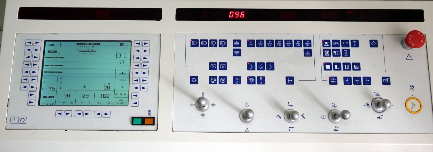

JorgeДата: Понедельник, 05.Июн.2017, 10:20 | Сообщение # 51
У вас сообщений: 35
гемодиализ
Сортавала
Здравствуйте. Пожалуйста помогите советом. ошибка 096 на пульте, рентген italray CLINODIGIT. По таблице неисправностей прочитал - "Батарея CPU разряжена".
Не смог я найти где она находится и как выглядит.
Шкаф управления PIXEL HF 650

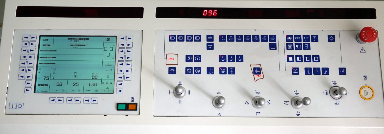

petroveechДата: Понедельник, 05.Июн.2017, 13:33 | Сообщение # 52
У вас сообщений: 1072
Иженер
Code 096 refers to the battery of board CPU 25S1. The activation of this alarm interrupts the ignition of the equipment. All movements are disabled, the angle of tilt display flashes and shows the code while the remaining displays are switched off. This error must be reset with keys P57 or P48 to complete the equipment ignition (pulse selection key or 0° tilt). If the battery is flat the new alarms are not stored and the previous ones are lost.
JorgeДата: Вторник, 06.Июн.2017, 15:31 | Сообщение # 53
У вас сообщений: 35
гемодиализ
Сортавала
Здравствуйте. Петрович, нашел я эту плату (25S1) и батарейку на ней. Замерил, вместо 3,6v на ней оказалось 2.12v (батарею не выпаивал).
Теперь поясни пожалуйста подробнее, а то не совсем понятно: "...Эта ошибка должна быть сброшена клавишами P57 или P48 для завершения зажигания оборудования (клавиша выбора импульса или наклона 0 °). Если батарея разряжена, новые аварийные сигналы не сохраняются, а предыдущие потеряны."
Что нужно последовательно сделать?
Замена аккумулятора и потом сброс клавишами P57 или P48 или сначала сбрасываем какую-то клавишу, а потом меняем аккумулятор? Или какая-то другая последовательность?
И ещё подскажите, туда такую-же батарею втыкать или можно аналог (обошёл все магазины - такой-же не нашёл).
Также интересует вопрос - батарею менять на включенном или это не влияет (чтоб настройки не слетели).
Извините может быть задаю глупые вопросы, я только начал работать.
чуть позже вышлю фото, чтоб смогли нагляднее объяснить.

petroveechДата: Вторник, 06.Июн.2017, 19:45 | Сообщение # 54
Иженер
Не менял. Не подскажу. Попробуй к официалам. Если сбросились настройки, то беда небольшая. Недельку тренировки, заодно английский подтянешь. Лишь бы доки ни кто не увёл. Они бумажные.

dozer-Дата: Среда, 07.Июн.2017, 07:40 | Сообщение # 56
У вас сообщений: 176
Сергиев Посад
Меняли на включенном, на аналог(подходящий по параметрам/ насколько помню там он аккумулятор, а не батарейка). На вкл вытаскивали старый с разъёмом, перепаивали провода на новую и ставили. После перезагрузки сброс не понадобился.
JorgeДата: Среда, 07.Июн.2017, 07:59 | Сообщение # 57
У вас сообщений: 35
гемодиализ
Сортавала
спасибо. Буду искать тогда аналог по параметрам и пробовать

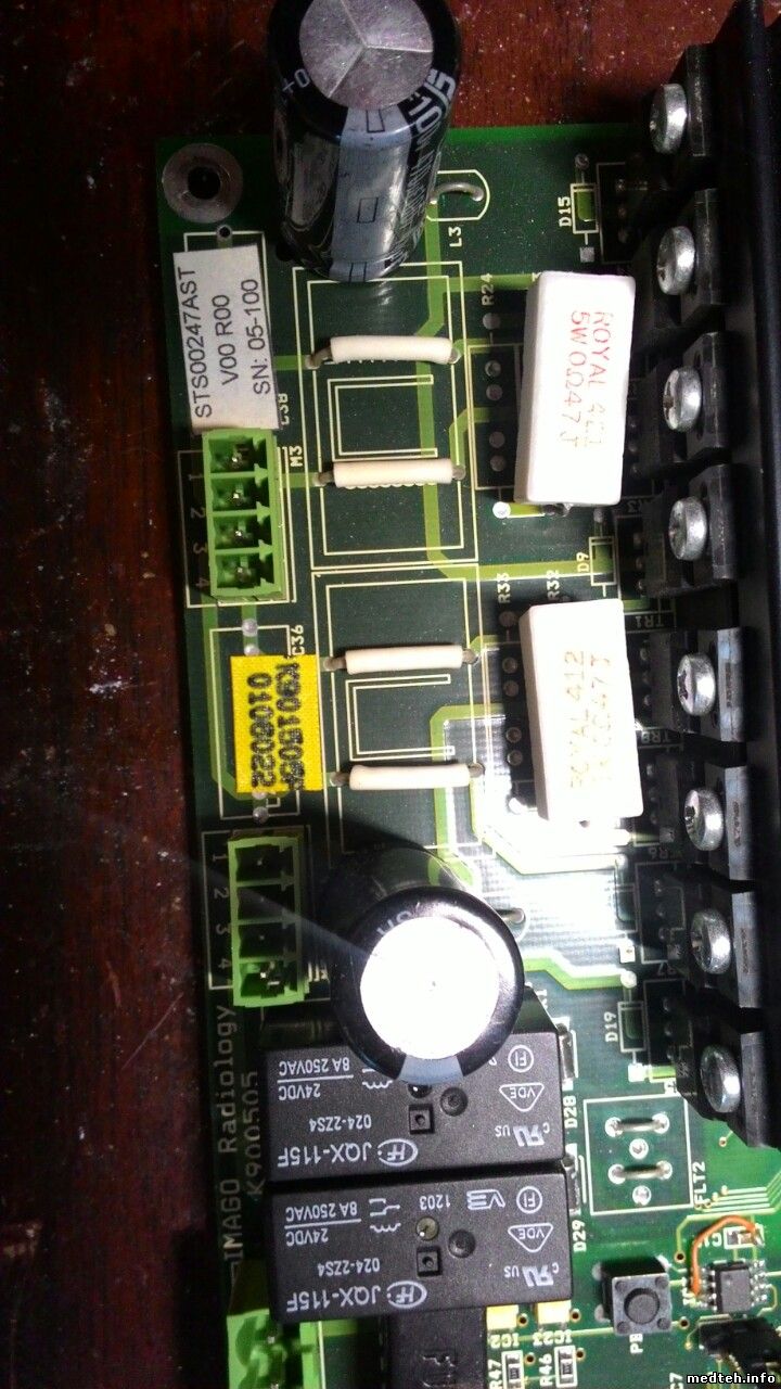

fred1Дата: Пятница, 25.Янв.2019, 21:06 | Сообщение # 60
У вас сообщений: 550
Анапа
А зачем плату то менять ? Там типовая проблема дохнет преобразователь REC3-0515.
Меняешь и все должно работать ...В этом аппарате их полно наставили, а качество низкое.
Я однажды за отсутствием DR, на проводках пару обычных впаял и все работало ...
Удачи !
