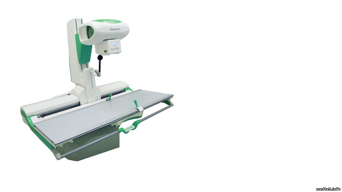

bespalnik72, сам аппарат стоит в отдельной комнате с системным блоком лаборанта. Аппарат выглядит как на фото.

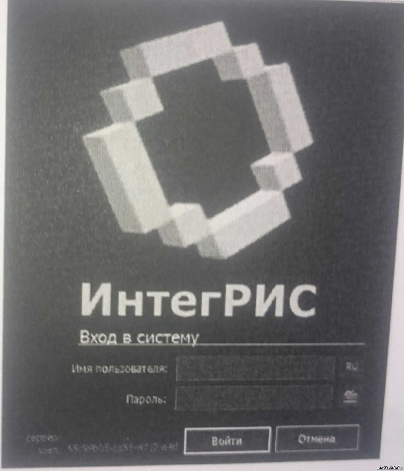

...сама программа на ПК лаборанта (он же сервер) и на ПК доктора выглядит как на фото:
программное обеспечение ИнтегРИС для комплекса аппаратно-программного Диарм-МТ - полностью так называют эту программу я так понял...

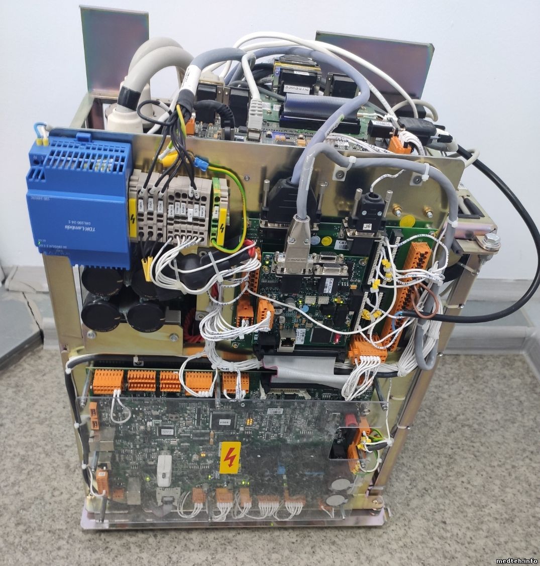

Может кто сталкивался с такой проблемой. Нет готовности генератора (на пульте горит красным иконка генератора). Не могу понять или нет связи или что-то с генератором с чего начать. Заранее спасибо!
AVAMДата: Среда, 16.Сен.2020, 15:21 | Сообщение # 13
У вас сообщений: 299
москва
Magnum. Верхнюю крышку генератора открутите и посмотрите есть вкл., попробуйте на генераторе кнопку on.

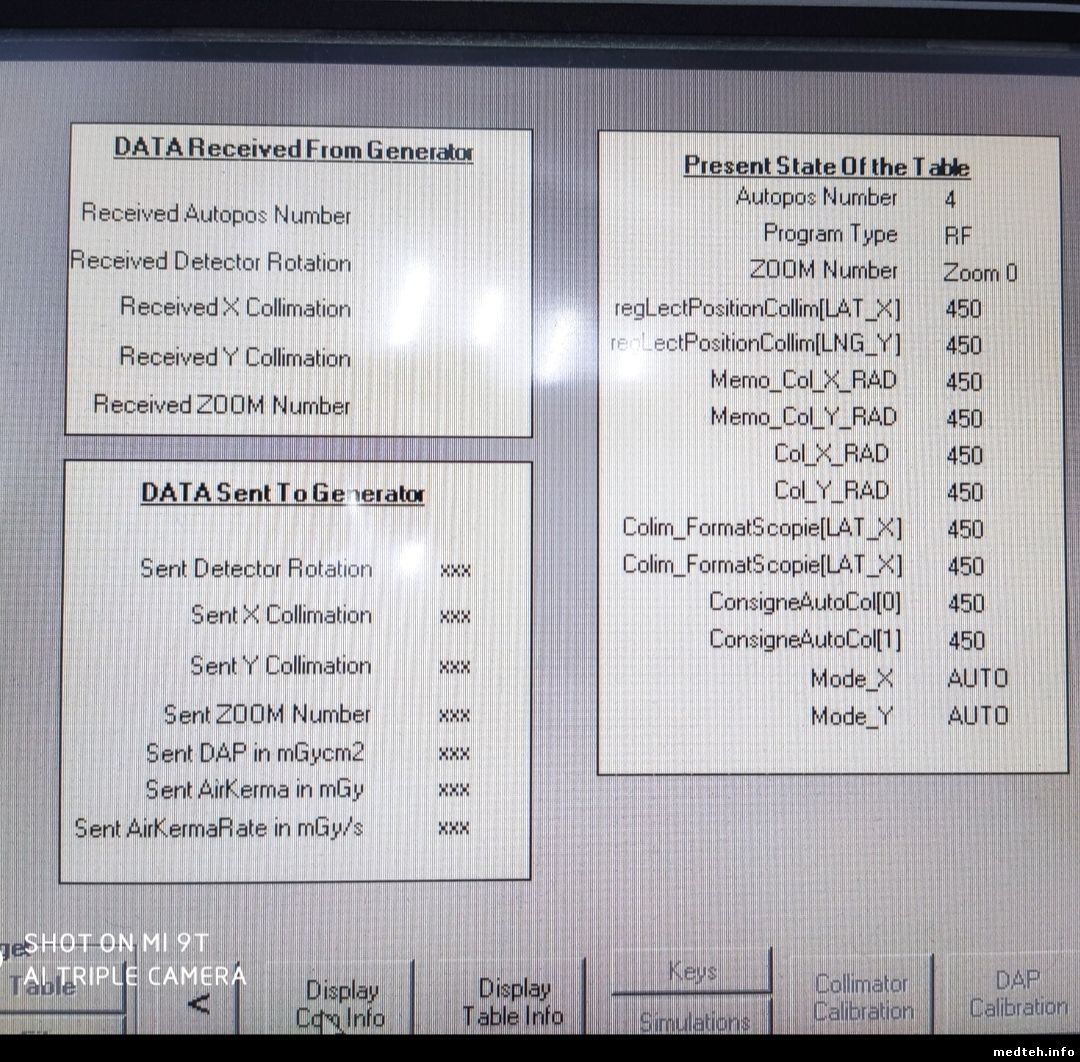

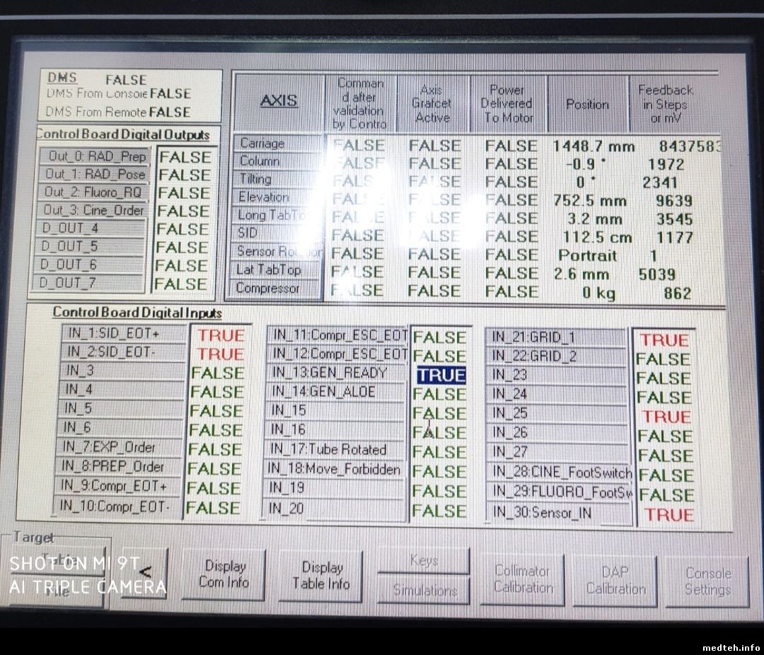

Фото из сервис меню на пульте, если оно поможет конечно

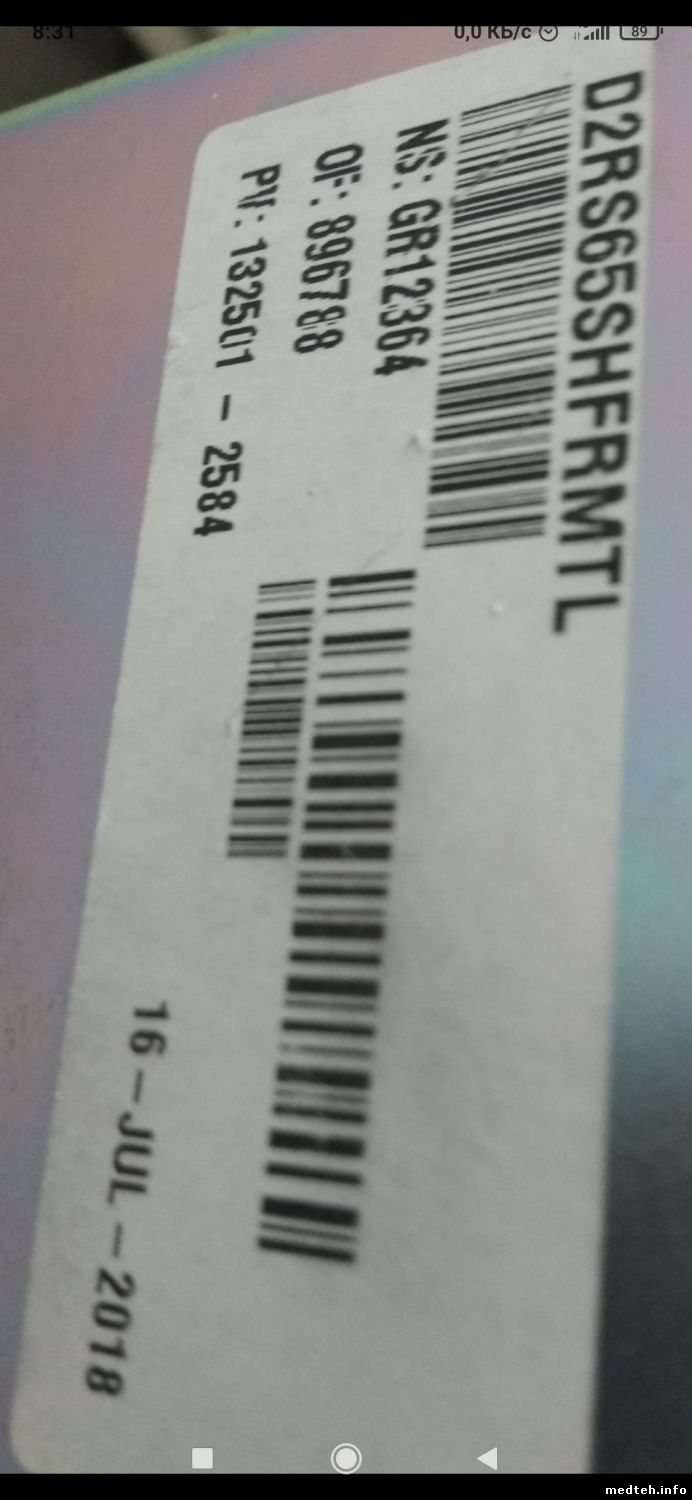

Как его идентифицировать?
Сейчас есть только фото шильдика.
AVAM, нет, питающее там по моему другое (может, конечно, я и не прав).

Теперь немного разобрался, я как понимаю, это аналог аппарата Stephanix D2RS.
Питающее запускается, но просто нет связи между питающим и пультом аппарата. Буду у аппарата, по пробую просто по пинговать.

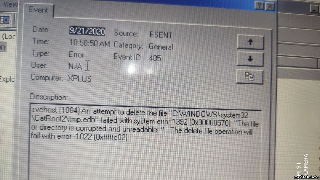

Andrey0612Дата: Понедельник, 21.Сен.2020, 18:29 | Сообщение # 21
У вас сообщений: 70
Ижевск
Немного ввёл в заблуждение - поторопился.
В данном аппарате нет связи между генератором и пультом. Соединяются они по lan. IP генератора с пульта пингуется. Возможно проблема в ПО пульта аппарата. Как это проверить не знаю. Просто, судя по утилите eventlog, были ошибки при обращении к файлам, это поправили, не помогло.
Документации нет, софта нет.
Даже не уверен на правильном ли я пути.

Andrey0612Дата: Среда, 14.Окт.2020, 18:23 | Сообщение # 23
У вас сообщений: 70
Ижевск
Проблема была с софтом в пульте. А питающее SEDECAL SHFR 600
