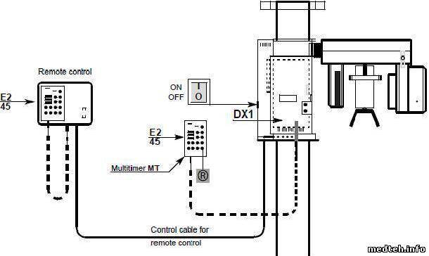

Поясню, дело в том, что аппарат периодически выдаёт сообщение о том, что предельный допустимый ток на трубке выше пределов.
Вот как-то так.
Коллеги, неужели никто не встречал?
Аппарат выдаёт сообщение "E245" "E2-45".

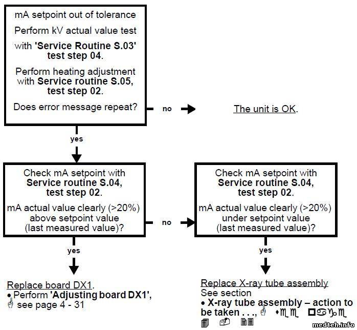

Цитата TiP_61 ()
Коллеги, неужели никто не встречал? Аппарат выдаёт сообщение "E245"
Не "E245", а "E2-45" (Correcting error of message E2 45: mA setpoint out of tolerance.)
CAUTION: Always switch the unit OFF before connecting a measuring instrument or replacing any components!

Вопросик возник...ошибка E2-45 перебор по мА если не ошибаюсь...ошибка возникла после устранения неисправности по ошибке E2-43 путем замены транзистора BDX34C, но в инструкции кроме как повторять определенные процедуры и дефектовать плату или трубку ничего не сказано. При проверке значений тестами указанными в инструкции значения тока по ошибке E2-45 должно составлять 10 мА, по факту 15 мА, аппарат блочит высокое если ток превышает 10 мА более чем на 10%, подскажет может кто что предпринять ?

Определился с неисправностью - битый транзистор BDX34C. Заменил на КТ525Г, такой был :biggrin:. Всё заработало.

У меня такая ситуация с этим 3 DS: сначала была ошибка "Е2 45", потом "Е2 42", грел 5-ти амперный предохранитель, без него без ошибок, ставлю другой - "Е2 15".
Может ли быть помимо транзистора (ещё не проверил) что-нибудь?
Пробой в моноблоке или кабелях?
