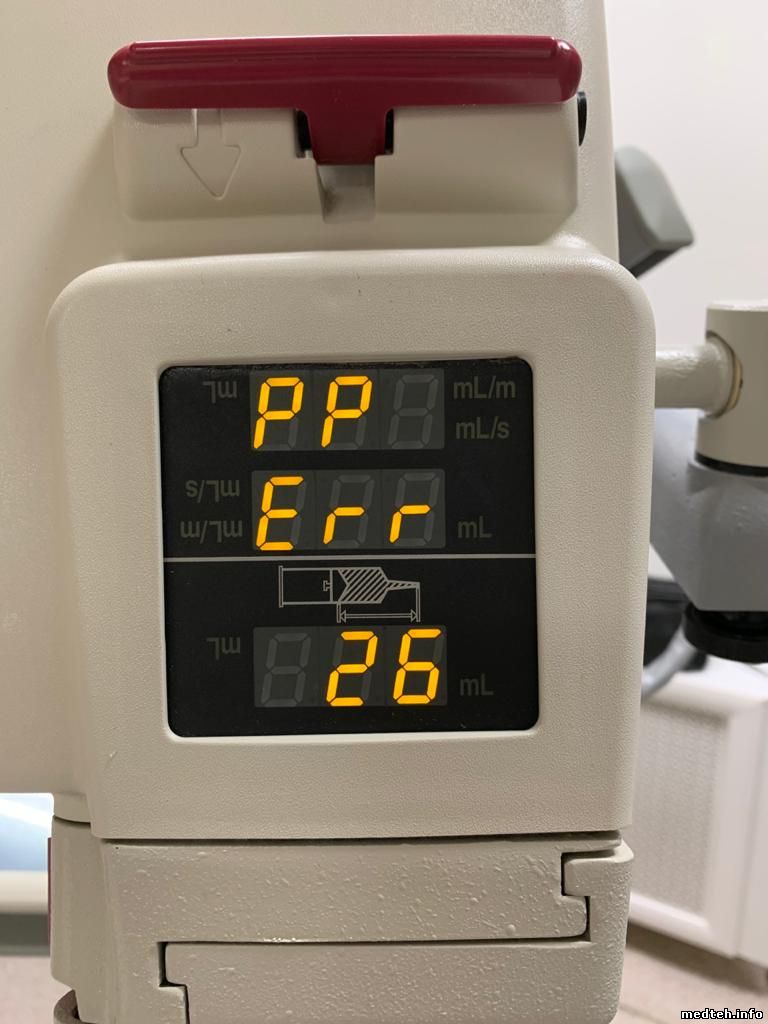

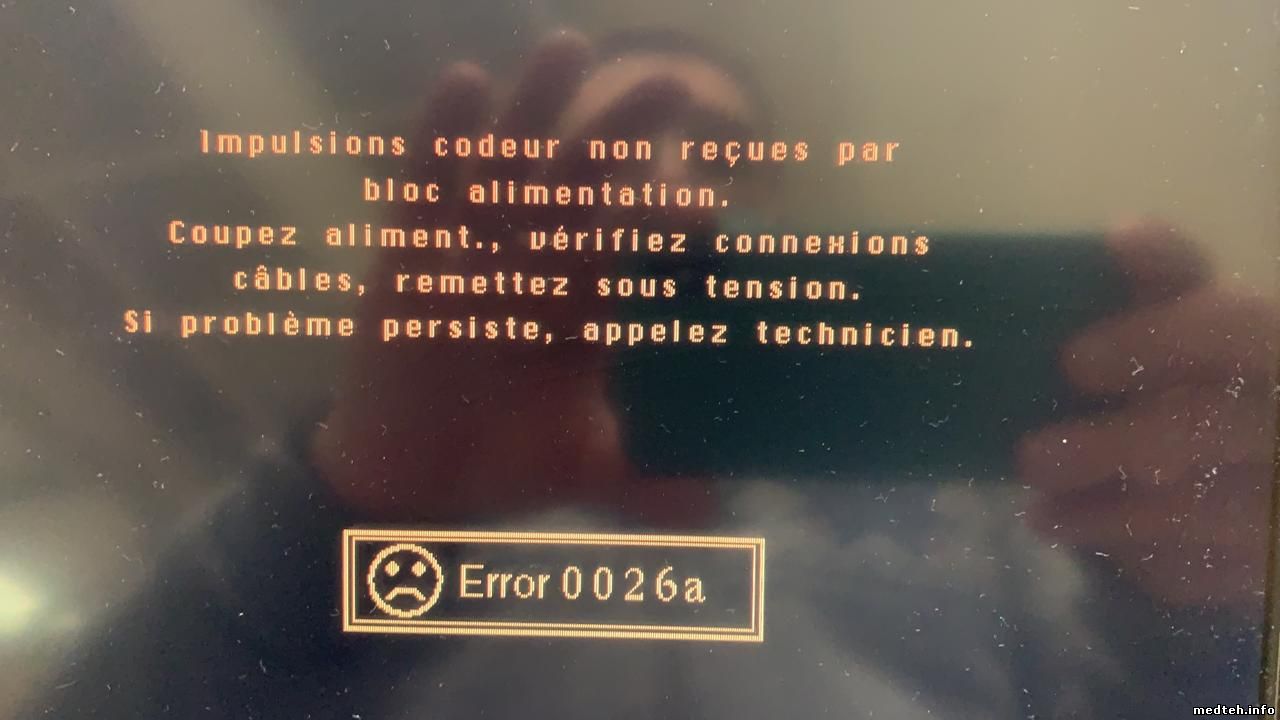

SenergyДата: Вторник, 15.Дек.2020, 11:53 | Сообщение # 7
У вас сообщений: 196
Инженер по сервису
Доброго всем дня)))
У меня инжектор Angiomat Illumena - выдаёт сообщение об ошибке "Error 0026a".
- Пожалуйста, поделитесь сервисной документацией, где расписаны данные ошибки, что делать с ней?
Заранее спасибо други мои)))))))))
Вот такие ошибки:
SenergyДата: Пятница, 18.Дек.2020, 17:19 | Сообщение # 8
Инженер по сервису
bocman200101, при диагностике выяснили, что в момент включения инжектора, не срабатывает реле К3, не загораются DS1 - DS2 на SERVO Interface Board и не тестируется двигатель (Ошибка РР 26а).
В Сервис мануале указано, что плата Main CPU Board дефектная, следует её заменить (пункт 4.6 Servo status LED's).
Есть ли ещё какие мысли по данной проблеме кроме замены данной платы?)))
