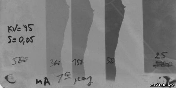

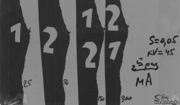

При кВ=45 Сек=0,05 сделал серию при разных мА 1й раз, удивился и повторил 2й раз. Удивился опять.
Почему так различаются снимки? Почемуна 1 снимке самый темный - при 50 мА, а при 150 и 300 светлее? На 500 вообще нет снимка, но,возможно, отключили сервисмены. На втором снимке ма=300 той же плотности, что ма=25, мА=50 плотнее их.

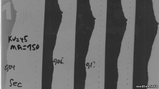

При кВ-45 мА=150 зависимость от Сек. Не понял, правильно ли.

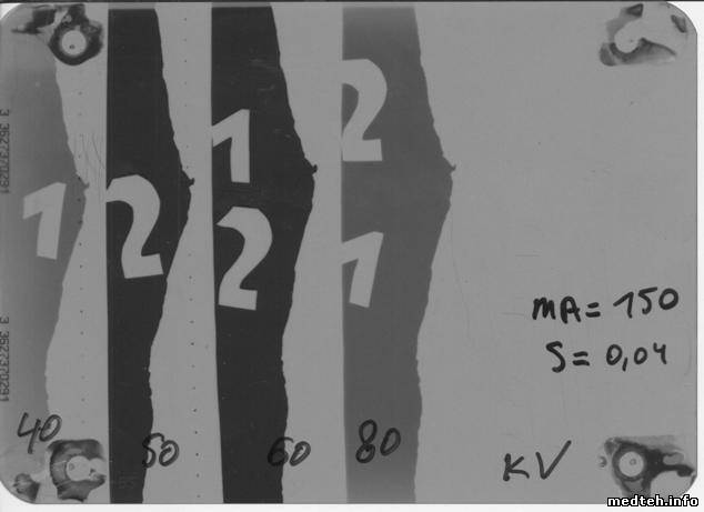

При мА=150 Сек=0,04 зависим от кВ. Не понял,как объяснить , почему 80кВ светлее, чем 50 и 60.

К сожалению не указаны уставки времени, при которых пропадают снимки.
Похожая (но не точно такая) неисправность была именно на EDR-750. Было предположение, что появилась спонтанная задержка при включении контактора включения снимка ВН8 и по этой причине на малых временах снимка контактор выключения срабатывал раньше контактора включения. Ремонт свёлся к ревизии цепей обмоток контакторов включения/выключения снимка (от герконов КН8, КН9 до обмоток ВН8, ВН9) - разъёмы чистятся, провода вызваниваются на наличие 0 Ом, резьбовые соединения разбираются, чистятся и собираются. Ничего криминального не было обнаружено, но дефект устранился.
Попробуйте - может быть поможет.

У вас сообщений: 1200
Пока писал предыдущее сообщение появились снимки, которые наводят на следующие мысли:
1. Используются короткие экпозиции.
2. Прямой пучёк без фильтра.
3. Не указаны условия проявления.
Первое впечатление (но не вывод) - не настроены анодные токи как по величине так и по компенсации.
Чтобы получить более достоверную информацию необходимо:
1. Выполнять снимки с фильтром (например 1мм меди) - чтобы при анодном напряжении 60 - 80 кВ (подобрать экспериментально) иметь на снимках оттенки серого, а не чёрного.
2. Дабы уйти от предполагаемого дефекта - увеличить время экспозиции до 0.3 - 0.5сек.
3. Стандартизировать фотохимический процесс - при ручном проявлении соблюдать единое время проявления для всех снимков.
4. Каждую серию снимков повторять хотя бы 3 раза.
Полезную, а в некоторых случаях неожиданную, информацию может дать милликулонметр (такие были на аппаратах АРД), включённый в цепь измерения анодного тока. Если есть или найдёте, то существенно сократите время поисков причины.
