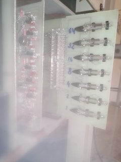

В общем, дело было так: дошли до того, что у нас одна лампочка на плате индикации кодовых пускателей не зажигалась.
Стали искать причину, нашли - пробило транзистор (позиционный номер не помню), заменили КТ829 ... Запустили аппарат.
Этот транзюк стал сильно греться ... Дошли до дохлого диода в цепи обмотки реле, звонился как короткое ... Заменили ...
Ещё раз включили загорелись все лампочки, пошло излучение (так как надо) и заработала скопия ...
Вот в принципе и всё.
zennerДата: Вторник, 11.Июл.2023, 17:19 | Сообщение # 10
высочайшая
Если кто-то ещё помнит эти аппараты, то может вспомните коды этой тестовой платы - что чему соответствует?
