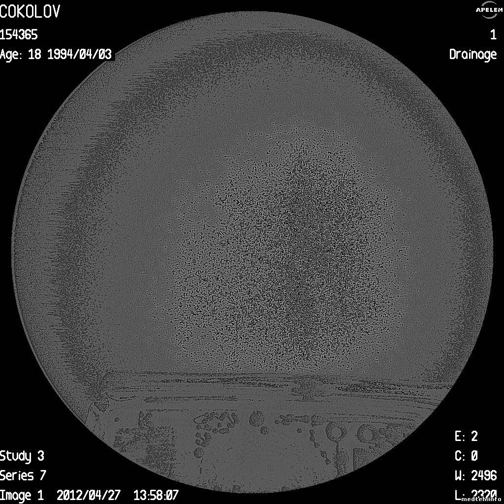

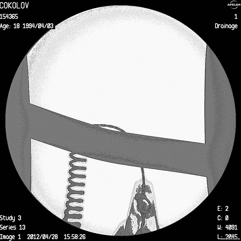

Проблема такая же, после длительного поиска обрывов и настроек получили изображение, только оно стало черно-белое (без градаций серого), изменение ini в настройке камеры ничего не дают, при изменении fluoro1.ini в ручную реакции нет, остаются без изменения window, level = 65471..
Дискеты есть с настройками питающего и инишками программы есть, толку от них нет...
Есть ли у кого-нибудь дистрибутив с программой?
Вот такие кадры получаются. Настройки fluoro1.ini не сохраняются...
