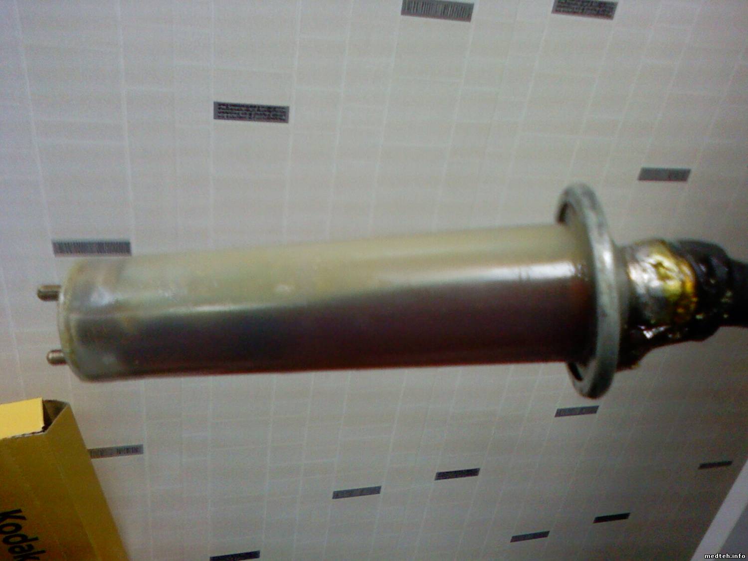

И так эпопея с высоковольтниками продолжается.... Произведено 12800 снимков. Снова "снежная буря".
В четверг осмотрели наконечник у рентгеновской трубки: Субстанция жёлтого цвета из под изоленты возле оболочки (термоусадки там нет, в отличии от другого конца.) Внутри наконечника горизонтальный уровень. При подаче напряжения на высоковольтный кабель (от внешнего блока питания) внутри наконечника происходят разряды.
Позвонил на предприятие изготовитель.... высказал всё что о них думаю.

И оно (предприятие) послало Вас на три весёлых буквы со следующими комментариями:
1. Нельзя доводить излучатель до температуры, при которой плавится и вытекает заливочная мастика из высоковольтных разъёмов.
2. Но если п.1 случился, то куда смотрели техники, обслуживающие Ваш аппарат? При первых признаках нарушения высоковольтной изоляции эксплуатация аппарата должна быть остановлена.

M-IshevskДата: Вторник, 04.Окт.2011, 14:49 | Сообщение # 53
У вас сообщений: 258
рентгентехник
Ижевск
Алекс-200, вся проблема в том, что руководство Doctor'а рассматривает медтехников только в качестве пожарной команды. Пока все работает - все хорошо и никто не заморачивается какими-то договорами на ТО.
Элка, кабель проверяли при помощи стенда, собранного из маммографа "Электроника" - 40 кВ выдает и этого хватает.
Кстати, Рентгенпром тоже использовал похожие в/в-кабели в 12Ф9 (один наконечник - евро, другой по ГОСТ). С их кабелями такой беды я не встречал.
И раз уж вошел в дискуссию - вот фото злополучного наконечника.

M-Ishevsk, пост 51 излагает (предположительно) позицию поставщика, свободного от гарантийных и моральных обязательств.
По описанию дефекта и без фото понятно, что "производитель" не умеет готовить заливочную мастику. Но в условиях нашего "рынка" производителя не выбирают.
