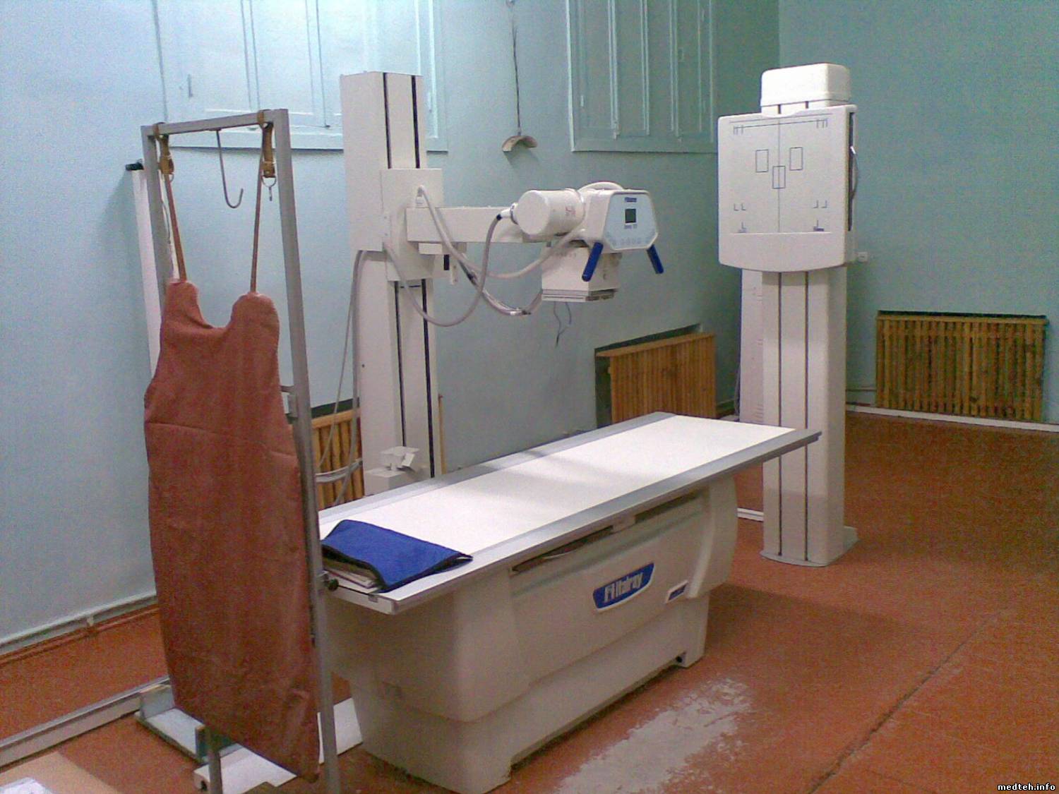

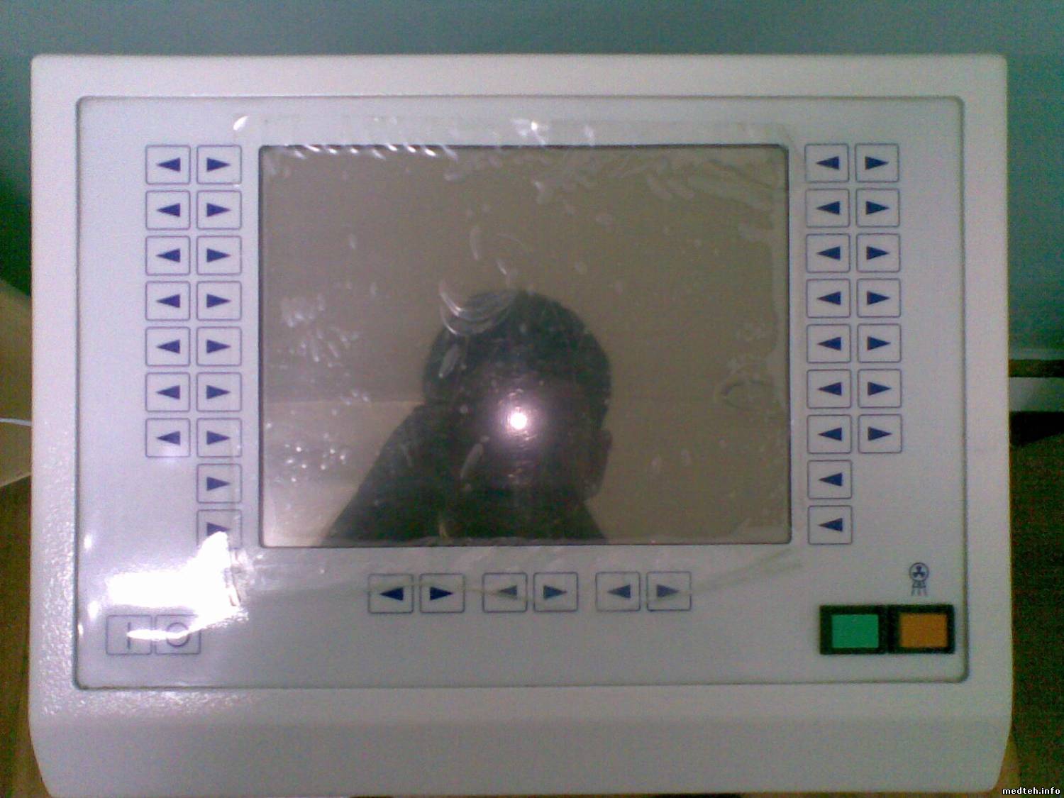

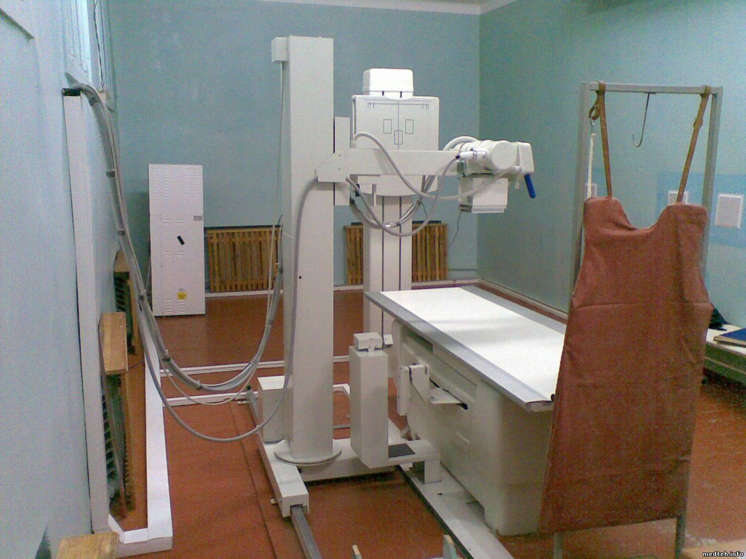

Аппарат на два рабочих места, питающее PIXEL.
Вот фотографии пульта, и самого аппарата.
Проблема в следующем:
НА 2 и 3 рабочих местах( устанавливаются на пульте) все в порядке, и подготовка и сам снимок проходят
на 1 рабочем месте подготовка проходит успешно, решетка движется, анод вращается, но высокого нет. Мне кажется что просто сигнал разрешения подачи высокого не приходит на пульт. подскажите где это можно как это можно проверить blush (мои знания очень поверхностны )
Или подскажите в чем может быть проблема.

creat1v, судя по снимкам аппарата - у тебя всего 2-а раб.места , 3-е раб.место - скорей всего свободный режим съемки без использования решёток.
и проблема похожа на проблемы с ответом с одной из решеток
