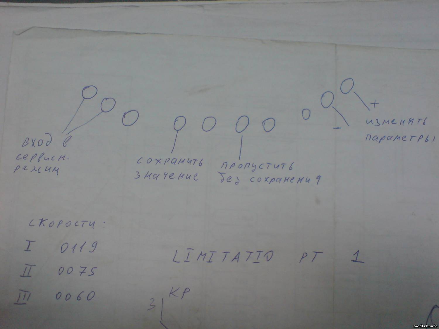

Вход в сервисный режим стола TOMO BT - 2 верхние левые кнопки нажать одновременно на пульте стойки. Бывает что при протирке пульта на вкл. аппарате случайно нажимают и все настройки сбрасываются.Порядок программирования и назначение кнопок на фото.

pav35, Спасибо за инструкцию, будем пробовать, но уже в следующем месяце, на очередном ТО.
